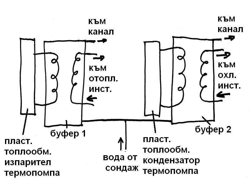

Смятам да направя инсталацията с буферен съд както съм показал на схемата. Инсталацията ще се ползва едновременно и за отопление и за охлаждане. Това означава, че ще има два буферни съда.
Кажете ми как да си изчисля топлообменниците вътре в буферния съд които мисля да са серпентина от медна тръба.

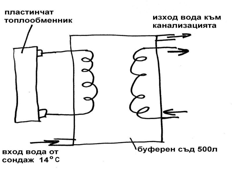

единият кръг е към машината от буфера, а другият накъде ще отива. към охлаждането ли. защо не използваш водата от ТП за охлаждане тя ще е с по ниска температура от тези 14 гр. а ти пак си сложи буфер на нея. сондажа подава вода веднъж за ТП, която прави топла вода и веднъж ше подава вода за охлаждане. ще правиш 4 тръбна система. така ли да разбирам идеята.
п.с. ти като вкараш 14 гр. от сондажа според теб колко ще излезе за охлаждането 18 гр. ли. какво ще охлаждаш с тях.

Явно не съм обяснил добре. Надявам се тази картина да даде по-ясна представа какво искам да направя.
Тъй като ще се ползват и отопление и охлаждане едновременно, водата от сондажа ще се включва само тогава когато в някой от двата кръга не достига мощност.

аз лично пак немога да разбера. защо толкова сложно. според мен и ненужно. защо трябва да натоварваш инсталацията с още две допълнителни помпи.
kpacи - специалист
Идеята ми е сондажната вода да не влиза в пластинчат топлообменник за да не го запушва често
vanko68 - специалист
ами сложи си кожухотръбен тогава....
Чаро - Акълия
Тая схема, ако я разбирам правилно няма смисъл. Или май не я разбирам.
Какво прави сондажна вода в буфер 1? Защо той е предвиден за отопление?
Не, не разбирам...
Ако добавиш още един топлообмен ще влошиш работата на машинката. Отделно и допълнителните помпи...
Сложи хубав центробежен филтър и не бери грижа. Ако има много пясък и други миязми, направи буфера на утайник.
Схемата ти е тотално сгрешена или объркана. Така нищо няма да работи !!!! Помисли си за отделните процеси във всеки кръг (топлообменник) ,избистри се и пак питай...Така само ни объркваш все повече....

Имам готова термопомпа фабрично изпълнена с пластинчати топлообменници. Не искам да развалям готовата машина и да и слагам кожухотръбни топлообменници.
Чаро е прав че тези допълнителни топлообменници ще влошат работата на машинката - въпроса е колко ще я влошат, дали загубите ще бъдат значителни.
Както писах по-горе, системата ще се ползва едновременно за отопление и охлаждане. Да кажем пускам машината, декември месец е, и имам нужда да речем примерно от 30kw отопление и 5kw охлаждане. В такъв случай сондажната вода преминава само през буферен съд 2. Ако по някаква причина, например всички конвектори в отопляваните стаи са достигнали зададената им температура 25 гр. и системата няма нужда от топлинна мощност, а в това време охладителния кръг има нужда от студена вода, тогава автоматиката трябва да спре сондажната вода през буфер2 и да я пусне през буфер1. Не съм нарисувал по схемата кранове и помпи и може би затова не можете да ме разберете.
