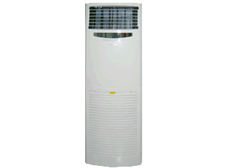

Здравейте.Имам климатик трифазен.Може ли да се пригоди да се включва към монофазен ток?Извинете но нищо не разбирам от това което е написано върху него.
GVHN42A2NM2AA
380-400 V3N
42000BTU/h
44000Btu/h
3500 w
16000m3/h
Всичко това е изписано на тялото което се намира в помещението.Другото тяло което е има два вентилатора ама незнам колко електромотора има.Благодаря за отзовалите се.

Климатика инверторен ли е или обикновен?
По принцип има управления които преобразуват еднофазен ток в трифазен, но обикновено са за по-малки мощности - до 2квт. А и да има за 3.5квт ще е поне 1000лв.
vanko68 - специалист
Това GREE си е конвенционално.Няма как да се преработи да работи с монофазно захранване,освен със смяна на трифазния компресор с монофазен ( но няма да е толкова мощен) или както каза колегата Зоро5 - с преобразувател ( инвертор) за една камара пари.
GVHN42A2NM2AA -конкретния модел на GREE
380-400 V3N -захранването с ток
42000BTU/h -охладителна мощност
44000Btu/h -отоплителна мощност
3500 w -консумирана мощност
16000m3/h -дебит на вътрешния вентилатор,само че е 1 600 м3/ч
Zoro5 - специалист
Най-доброто решение е да си прекараш трифазен ток - питай в местното енерго за процедурата и цената. Пак ще ти вземат един куп пари но ще си имаш истинско електрозахранване. По-принцип еднофазните инсталации не са предвидени за големи мощности , затова и такива мощни машини се правят за трифазен ток. При еднофазните компресори се получават прекалено големи токови удари при включване.
