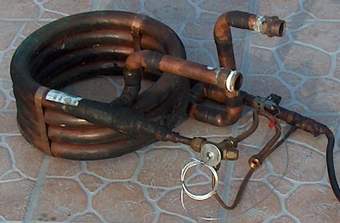

Един приятел си купи топлообменника на снимките долу.
Мисля да го сложа на външния кръг със сондажната вода за термопомпа вода-вода.
Чудя се за два въпроса:
1. За ТРВ-то. Пише на него R134a. За какъв режим е? Може ли да се ползва с друг фреон, например R407c?
2. Каква максимална мощност компресор може да се използва? Топлообменната повърхност е около 0.2 м2.
Коаксиален топлообменник
Терморегулиращ вентил
Pavel - напреднал

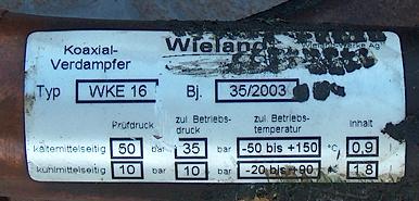

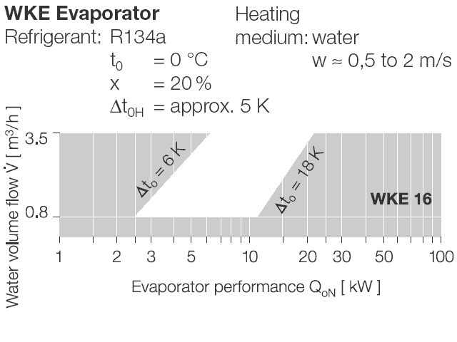

Намерих информация за работната характеристика на този топлообменник (WKE16.GIF).
Ще се търси компресор с топлинна мощност 2-2.5 kW (9-ka).
Щом ТРВ-то не става за 407 излизат 3 варианта:
1. Да се използва R134a (ще трябва да се купува фреон и компресор за R134a).
2. Да се използва R407c (ще трябва да се купува TRV и компресор за R407c).
3. Да се използва R407c (купува се компресор за R407c и вместо ТРВ да се ползва капилярка).
Кой вариант е за предпочитане?
Има ли разлика в ефективността при работата между R407c и R134a?

мисля че маслата им се различаваха на 22 и 407. с 22 или 407 ще изкараш по голяма мощност, а с 134 по висока темпер. за сметка на мощноста. "КОП" за тази мощност ако нямаш трв по добре с капилярка.
