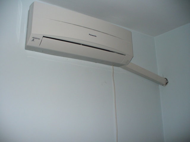

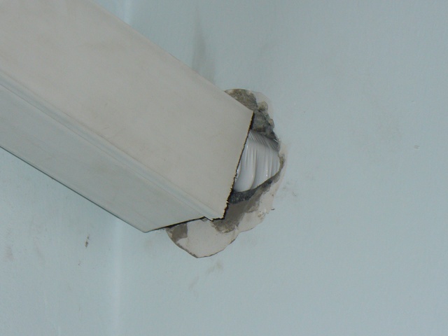

Та значи взех си климатик Panasonic CS/CU-RE12JKX. Фирмата, която го монтира проби стената много некадърно, но това е друга тема. Та въпроса ми сега е с какво мога да запълня дупката в стената за да не духа от там ? Пипитах монтажниците дали може да сложа пяна, но отговорът беше "в никакъв случаи".

Парченца стиропор за по-едрите части на дупката, после отгоре гипс. Аз бих сложил и малко лента за гипскартонени фуги при подмазването (нищо че стената ти не е картонена), ще стане идеално здраво.
Отвън същото нещо, но само ако имаш подръка грунд и боя, добре да запечаташ гипса. Ако нямаш, по-добре почисти хубаво и вместо гипс наплескай санитарен силикон - грозничко е но ще ти пази стената достатъчно добре.
Пяна за прозорци се слага само ако си МНОГО опитен с пяната, за да успееш да покриеш дупката, но отвътре да оставиш празно. В общия случай, ако не си монтажник на дограма, най-добре забрави за тая пяна.
П.С. Тия келеши хубаво са ти сложили канал за тръбния път, ама да бяха се сетили, че захранващият кабел също е желателно да се скрие??

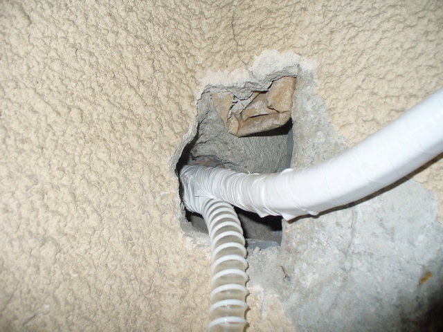

В спалнята имам същата картинка с 25 санта кабел канал - дупката запълних с пяна и до днес 10 години. :wink: Пяната не мачка нищо - пъхнете си пръста в отвор и запълнете с пяна ,ако ви притисне ми се обадете :wink:

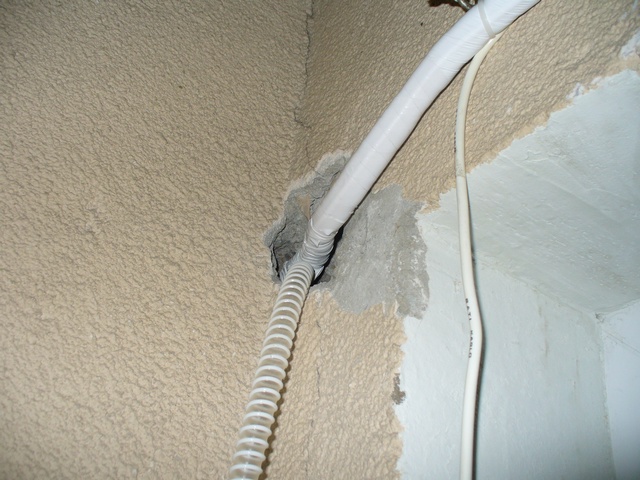

зависи и от вида на дренажния маркуч.На снимката маркуча е с армирана спирала, твърд е, и трудно може да го смачка.Има едни тънки, които има опасност да смачка, но всичко зависи и от пяната.Има три вида - високообемна, нормална и нискообемна, зависи коя ползваш.Ръчната е само един вид - нормална.В случая, като гледам няма опасност за смачкване.
