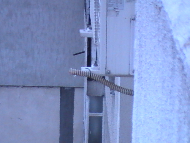

Имам климатика от 2 години и от около 1 и нещо когато не работи компресора, а само върти перката на вътрешното тяло въздуха в помещението става непоносим.Може ли това да е причина, защото тръбата за оттичане на водата е поставена под такъв ъгъл ? Само да спомена, че съм почиствал вътрешната пита и е нямало никакъв ефект, а съм я чистил с доста и различни работи.
тръба

Може и да е от нея. В тумбака под стойката се събира вода ,която си "втасва" и почва да мирише на застояло. Когато вътр.вентилатор се върти,създава малко подналягане и засмуква въздух от тръбата.Оттам може да мирише.
Второ - опиши какво и как си чистил по климатика.

Ами значи чистил съм по препоръка на сервизния техник с обезмаслители различни като Меглио и други марки, които не помня.След това си взех един спрей под налягане, който го хвалеха разни хора - мисля, че е Японски.С тези работи съм пръскал питата, след което оставях да работи 30 мин на най-ниски градуси при отворен прозорец.Ефект имаше, но прекалено кратък за цялото усилие.Отделно скоро бърсах където е самата перка, че имаше чернилка т.с. мърсотия.Иначе и аз си мисля точно като теб - че засмуква вода от вън и днес видях, че тръбата е сложена така.Ако успея да я достигна ще отвържа там с каквото е завързано, ама да спре да вали :) А и съм на 6-тия етаж и ще е изживяване :)

Ти си успял да почистиш само питата,но не е само тя. Върху вентилатора,клапите,жалузите и вътре в корпуса се отлага също доста мизерия,а и във ваната.Всичко това се разглобява и сваля и се чисти в банята с препарати за тази цел.След сглобяването се пръска питата,за да може да се изкапе във ваната и мизерията да се изхвърли навън.Ако имаш мерак,пиши на лични ,мога да ти помогна изцяло с проблема.

А с най-важното-фреона и медните тръби какво мислиш да правиш?
И защо да не може да се направи нищо в тази ситуация?Как мислиш,че са го направили монтажниците?
И последно-защо пък трябва да сваляш вътрешното тяло ,за да оправиш тумбака на конденза под ВЪНШНОТО???

Нищо не разбрах.За да се поправи тумбака на кондензната линия отвън,НЕ Е НЕОБХОДИМО НИЩО ДА СЕ ДЕМОНТИРА. Как да ти го напиша по-ясно,не знам.Какви са тези твои идеи за сваляне на вътрешни и външни тела ??? И за да се почисти професионално вътрешното тяло,също не се сваля,само се разглобява на части, както си е горе на стената.
