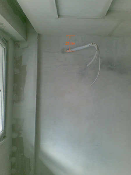

Искам да попитам дали ще може да се монтира климатика при положение че разтоянието
от тръбите до тавана е 23.см. :?: За сега съм пуснал само тръбния път а по нататък климатика.

Тука съм.За всеки модел климатик има минимално отстояние между тавана и горната част на вътрешното /между 5 и 10 см./Препоръчвам ти обаче, да предвидиш поне 20 см , за по-добър топлообмен и да не се лъже датчика на вътрешното от по-топлия въздух близо до тавана.Не ти препоръчвам да криеш тръбите в стените, въпреки, че така е по-естетично.Макар и изключително рядко, винаги може да се случи нужда от смяна на тръбен път или да се запуши дренажа.Ако не можеш да монтираш тръбния път отзад, по-добре използвай после тръбни канали за да прикриеш тръбите.Ако си избрал модела климатик, може да се пресметне къде ще е горе-долу тръбния път, но според мен не крий тръбите в стените.Когато избереш машината и дойдат да я монтират, ще ти сметнат разстоянията.

Колега EDI могат ли тръбите на вътрешното тяло да излизат от горния ъгъл,а не от долния както
е стандартно.Защото ако могат няма да се наложи да ги местя по надоло,а ако не могат ще
стигне ли разтоянието да се монтира тялото???

Абсолютно си прав ,затова аз копах в стената и ги сложих на 40 см Но тавана беше много крив и се
наложи да го сваля с около 20 см и се получи това

Ми май не може. Има една тръбичка за изкарване на конденза и тя трябва да тръгва с наклон на вън. Поне така ми обясни майстора, който ми монтира климатика.

Не може да излиза нагоре пътя, защото на дренажа му трябва минимален наклон за оттичане.Може да се монтира на 6 позиции, но винаги с наклон надолу.
kireto1, може да имаш проблеми с машината, тъй като ширината на вътрешните тела е различна и като гледам разстоянието ти до тавана ше е малко, дори може да не побере машината/не знам каква си си купил/.Обикновено ширината е около 290 мм, отвора за тръбния път е на около 50-60 мм нагоре от долния ръб, така, че тялото ще опира до картона.Може да ти откажат и монтаж, защото трябва да има най-малко 5 см разстояние или 10 в зависимост от машината.Освен това датчика ще е в най-топлата зона/до тавана/ и ще дава грешна информация.Грубо казано, ще трябва да настройваш на температура 2-3 градуса по-висока, отколкото ще е в действителност.
