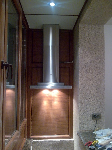

Имам намерение да си сложа абсорбер на терасата на кухнята.Там съм изнесъл готварската печка . Терасата засега е остъклена , но предстои монтиране на алуминиева дограма и искам да предвидя местото му. Засега има доста противоречиви мнения по използване на абсорбатора. Май преобладават негативните ...
Друг вариант , който ми идва на ума е да предвидя едно прозорче, отварящо се нагоре над печката , при нужда.
Нямам намерение да влагам много средства в скъпите абсорбатори при положение , че изискват повече грижи, като чистене на филтъра, и т.н.
Моля за мнения от потребители , използващи поне 2-3 години абсорбатори.
Благодаря предварително.

Айде да ги осветлиш твоите приятели дето не са виждали аспиратор освен на картинка че са много заблудени.Ето точно в твоята конфигурация,моят издаден остъклен балкон с абсорбатор.Ако те интересува марка и данни на лични да не е реклама.
Последна промяна от Spokoiniq на чет юни 04, 2009 2:21 pm, променено общо 1 път.
Не слагай абсорбатор, а аспиратор. Абсорбаторът има активен филтър, прекарва въздуха през него и го връща в стаята. Аспираторът засмуква въздуха и го издухва навън. Трябва да му осигуриш изход и приток на нов въздух. При стара дограма, няма проблем, но с нова, плътна, PVC, която затваря плътно "херметично" жилището, трябва да има откъде да влезе чист въздух.

Аз лично също ползвам аспиратор - некоректно наричан абсорбатор в България. Но аспираторите имат един КЛЮЧОВ недостатък:
През зимата, когато всички плащаме здраво за отопление, пуснатият на висока степен аспиратор издухва с бясна скорост затопления въздух от помещението (и го изкарва през комина). За да се изравни налягането, през луфтовете в дограмата, под вратите и т.н. в помещението постъпва външен въздух. Който обаче е студен :(
Истинските 'абсорбатори' не губят топлина от въздуха, който въртят.
