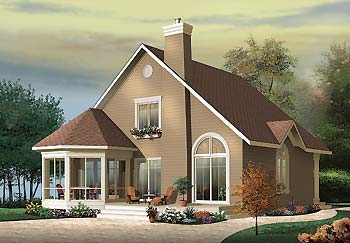

Благодаря на всички от няколко дни чета в интернет за този вид къща и трябва да ви кажа че нее толкова скъпо поне според мен.Мисля да бъде на принципа на сглобяемите къщи но още не съм решил дали с дървена конструкция или с метална ще бъде.Това което изчетох е че изолацията трябва дае 35 и може и нагоре сантиметри.Което може да се постигне евтино с каменна вата 2по 15 см и 5 см стариопор в сандвич.Другото което е че смятам да я построя сам с помощ от приятели или когато е най належащо с общи работници така че пак цената няма дае мнага висока поне според мен.Имах предвид рекуператор а не термопомпа но не се сетих за името :lol: .Видях също че този рекуператор от последно поколение струва около 2600 лева без нищо.Около дограмата също нямам никакви тайни така че няма страшно.Това е линк за къща която съм харесал.
Къде го видя това ?
Като нямаш тайни с дограмата - би ли ги споделил ?
Не всички разбираме и немски.....
