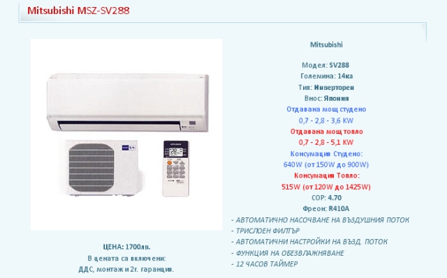

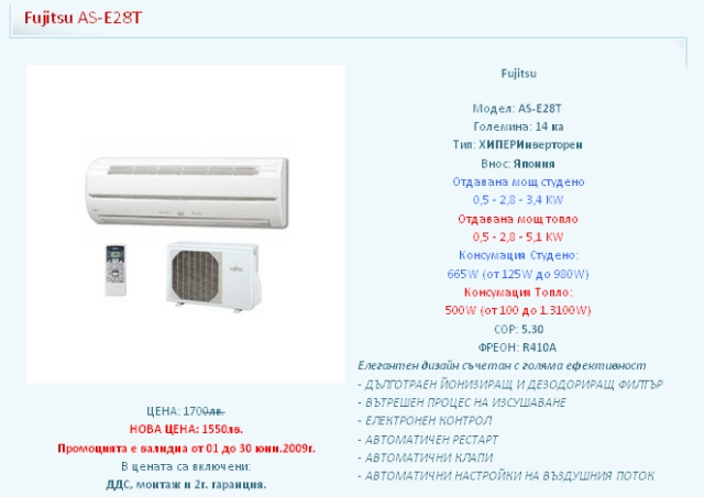

Може ли някои да ми каже да ли си заслужават цената тези климатици.
единия
tsvetan4462 - напреднал
и другия :?:

Също така защо отоплението и на двата е по-добро от охлаждането ?
EDI - майстор
Първо за какво помещение са, с каква кубатура, разположение на помещението.На отопление винаги има по-високо максимално топлоотдаване, но максималите са за опледелено време - да загрее по-бързо студена стая.За отопление е необходима повече енергия, грубо 60-80 вата на кубик, докато заз охлаждане стигат 50 вата на квадрат.И защо си се спрял на 100 волтови машини.

Най-вероятно, защото не знае, че са на 100 волта или пък смята, че като са на 100 волта задължително са произведени в Япония (да, ама не -- повечето пак правят в Китай).
Иначе на въпроса: аз съм за Fujitsu. Имат добри модели за европейския пазар и то на цена под 1700 лв. В къщи от две години имам 09LCC и нямам никакви забележки.
