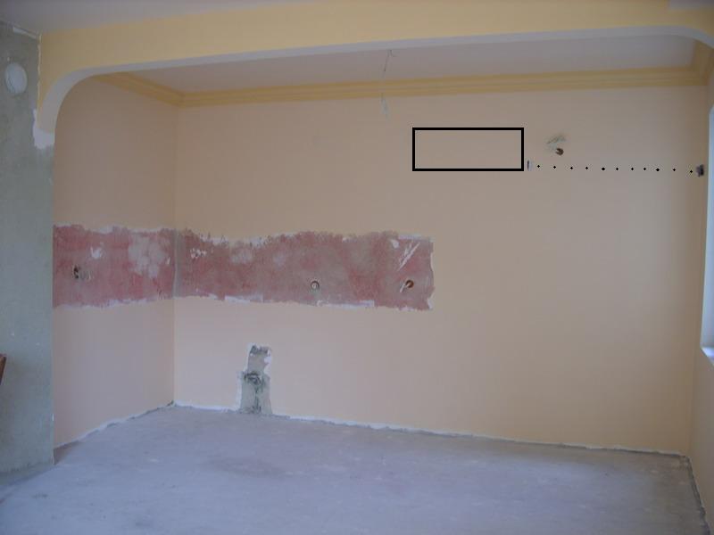

Здравейте.Бихте ли ми казали как се полагат тръбите за климатик хаер 12-ска?имам предвид медните и за оттичащата се вода.искам да ги прекарам и зазидам в стената.климата ще се слага после

тонито - Виж първо дали медните тръби са 6 и 10 или 6 и 12 мм,че и двата варианта се срещат в 12ките.Намираш си същите тръби с необходимата дължина,изолации за тях,същите оперативни кабели между телата(може да е 4х1,5 мм2 или 5х1,5 или 5х1,5+ 2х0,5),дренажната тръба и разбира се- захранване до близка разклонителна кутия.Снопа от всичко това трябва да излязе в ДОЛНИЯ ЛЯВ КРАЙ на климатика,като дренажа е най-отдолу на снопа.От стената се оставят да стърчат 50 см тръби+дренаж и 1 м кабелиСлед като влязат в стената във изкопания канал,дренажа върви винаги С ЛЕК НАКЛОН НАДОЛУ до канал,водосток или улук.За медните тръби няма значение наклоните до външното тяло.
Отсега ти казвам,че демонтажа и монтажа на телата е желателно да извърши техник-монтажник.Сам няма как да се оправиш.

Снопа от всичко това трябва да излязе в ДОЛНИЯ ЛЯВ КРАЙ на климатикаvanko68
Винаги ли отляво излиза ?
А няма ли и опция да е отдясно.
В другите 3 стаи няма проблем , ама в тая няма начин, предвидил съм го така както е нарисувано да е климатика и външното тяло се пада да е вдясно.
Трябва ли в тоя случай да променям (удължавам) вкопания канал ?

Нещо такова трябва да направиш, по червеното трасе, само внимавай с наклона надолу че не съм го нарисувал много добре.
Ако дъжиш на твоето трасе, вкопай пвц тръба 50 мм и после направо нанизваш тръбите на климатика в нея при монтажа

Ако дъжиш на твоето трасе, вкопай пвц тръба 50 мм и после направо нанизваш тръбите на климатика в нея при монтажаМи той е вкопан канала вече, май не си забелязал отворите в края на пунктираното от мене трасе.
Самия канал е от кабелните, с доста приличен отвор от 6.5 см. Смятам никакав проблем няма да има да си мине снопа на 12-цата през него.
