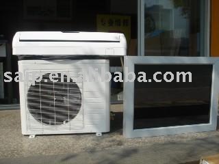

Прехвърлям темата от рубрика Отопление ,защото там няма развитие ,а и специалистите са в тази рубрика! Извинявам се на kuuuuuul ,че това е негова тема ,но мен живо ме интересува този вариант на захранване на климатик!

Моето мнение е,че това прилича на фотоволтаичен панел за директен добив на електричество .Само че в момента върховите панели осигуряват добив от 120-150 Вт/м2,а това на снимката е с доста по-малки размери.Как вади тези рекламирани 600 Вт икономия,не е ясно изобщо.А в сайта няма никакви технически подробности относно начина и принципа на работа.

Този вариант може да работи около 1 час по обяд, при ясно време и с 10 броя от панелите на снимката.
Model KF(R)35GW/A KFR35GW/AD
Name
Function Cooling Heating Cooling Heating
Capacity (W) 3500 3600 3500 3600
Auxiliary Electric Heating Power Consumption(W) 600
Air Circulation (M3/H) 540 550
Humidifying Power(KG/H) 1.2 1.33
Noise (DB(A)) 46(Indoor) , 50(Outdoor)
Dimension(D*W*H,mm)
900X295X370 (Indoor) , 600X750X330 (Outdoor) ,
850X90X590 (Solar Panel)
Net Weight (kg) 10 (Indoor) , 28 (Outdoor) , 10 (Solar Panel)
Power Supply 220V-230V/50HZ 220V-230V/50HZ 220V-230V/60HZ (with T1 R22)
Climate Type T1 T1 T3 (with 220V-230V/50HZR22)
Refrigerant R22 R22 R407C
Load Capacity (20)) 114 pcs
Load Capacity (40)) 228 pcs
Electricity Consume of Solar AC VS Normal AC
Electricity Consume of Normal AC 1.3 kw
Electricity Consume of Solar AC0.7 kw
Electricity Saved 0.6 kw
