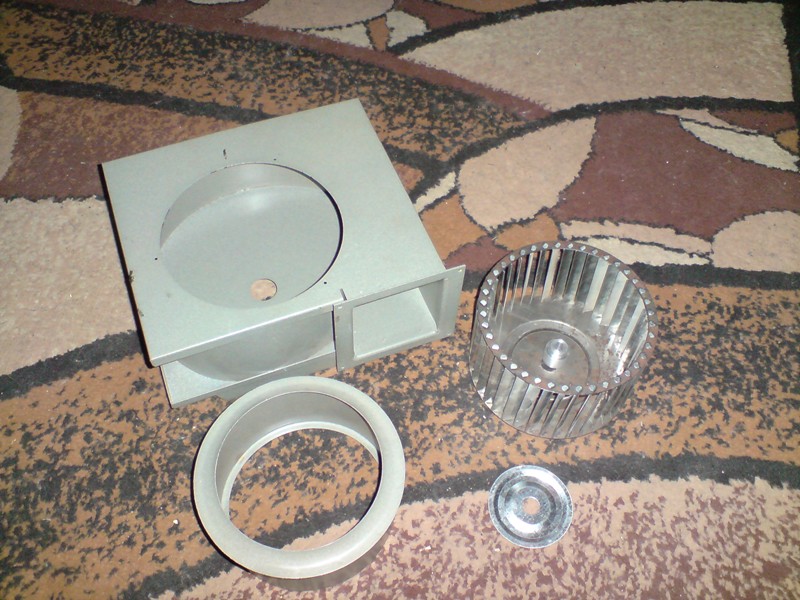

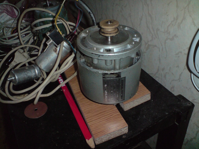

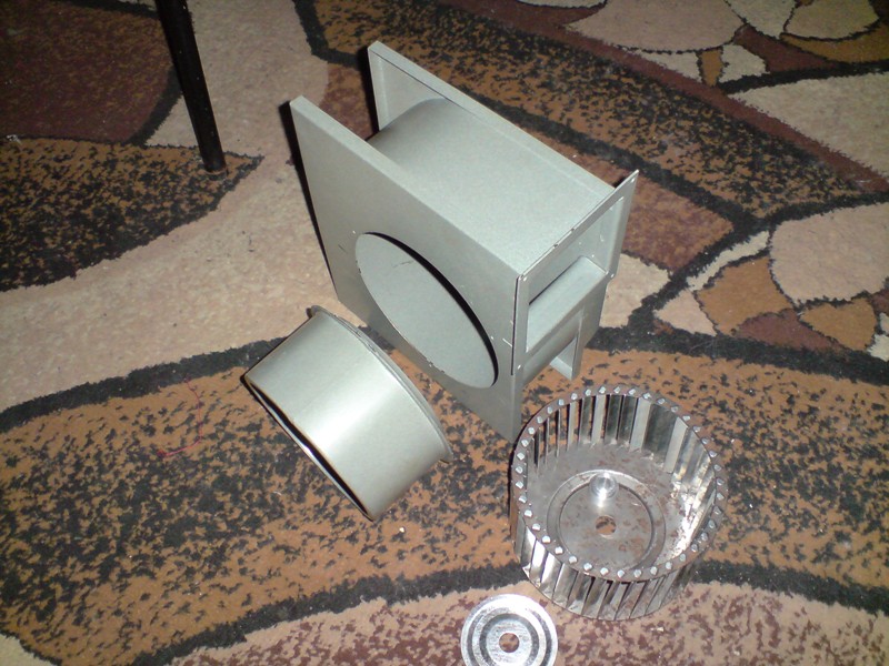

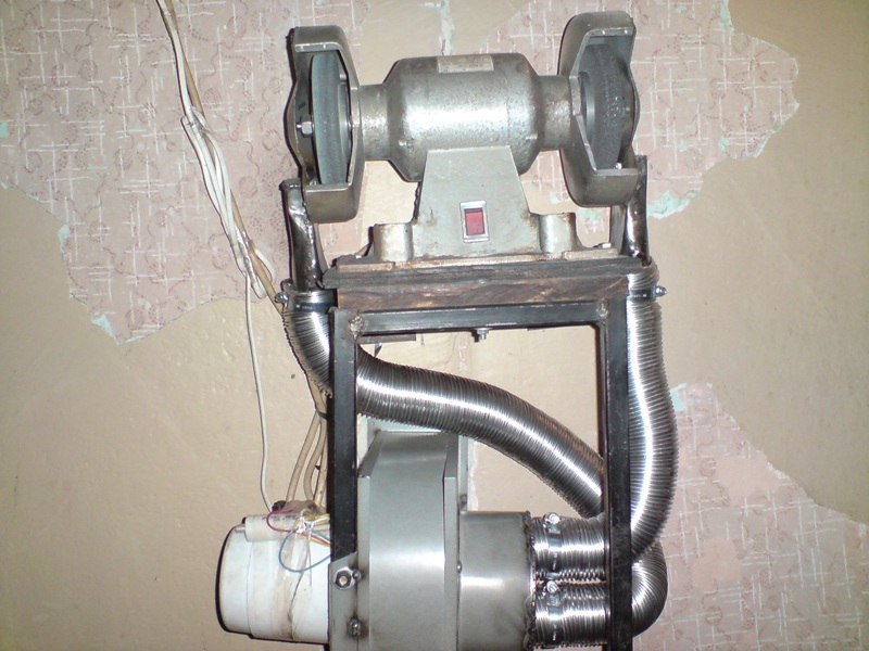

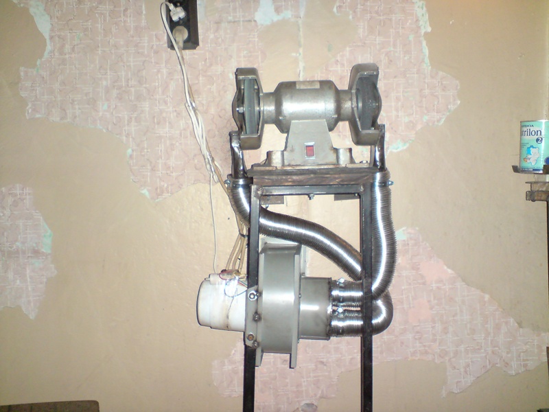

Здравейте,тъй като на ден понякога ми се събират поне 2 часа шлайфане на шмиргела.Беше ми омръзнало да дишам праха. И реших да направя аспирация.Намерих на части охлюв ,турбинка в насипно състояние и въздуховоди.Потърсих в интернета стара Диана (пералня)заради мотора и за 15 лева - 5 лева за стругаря за втулката за турбината, за въздуховод 10лв .На работа с малко ламарина оформих въздуховодите и ги заварих с СО-то..Охлюва и турбините(смачкани) бяха изхвърлени от една фирма в завода където работя- бракувани с малко работа се получи.Пробих стената и изкарах една тръба навън с една кофа под нея за праха.Получи се това :-D
Скоро ще си правя същата аспирация, но за оберфрезата и пак ще постна снимки.Трябва само да намеря чувал за опилките.Давайте предложения за чувала. :?
Това са частите за аспирацията.
И крайното изделие .Не е баш идеално, но смучи перфектно.
sstefanov - майстор
Няма ли да се задръсти вентилатора от боклука?
МИсля, че е по-добре да има някакъв филтър пред него.
ZEDYCUS - майстор
Не може да задръсти, колега. Разстоянието между лопатките е поне сантиметър.А самия двигател е отвън на охлюва, до него не стига прах.Всичко веднага се издухва на вън във варела.Доста голям вакум прави :?
