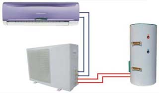

Искам да го направа немобилен и да го ползвам доколкото става за нещо
- имам желание да се занимавам, а и едва ли ще мога да го продам.
Може ли да се комбинира с бойлер - нещо такова, вместо да духа като ненормален и да си загрява сам въздуха, ще се охлажда като загрява водата на 80 литров бойлер със серпентина :?:
vanko68 - специалист
Това е само за лятото,а като дойде зимата и обърнеш цикъла наобратно, какво ще правим?
