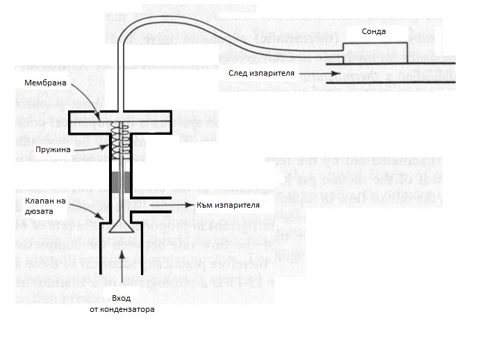

Производителя на ТРВ-то всъщност вече е приложил един прост трик . Той ни е препоръчал малко по-голяма дюза , имайки предвид , че механиката на ТРВ-то ще започне да я управлява (притваря) в някакъв момент .
Силата , която държи дюзата отворена е налягането в сензора ( сондата , сензорният балон ) на ТРВ-то . Когато системата заработи , се понижава температурата в изпарителя . Той охлажда сондата , което води до понижаване на налягането в нея и съответно до частично затваряне на дюзата .
При добре изчислена система , това затваряне води до още по-ниска температура на изхода на изпарителят и още по-голямо затваряне на дюзата . В един момент затварянето ограничава дотолкова потока , че температурата на изхода на изпарителя спира да пада ( просто потока е недостатъчен за да охлади целият изпарител до самият му изход , където е сондата ) и дори може да се покачи . ( ако се покачи , ТРВ-то отваря леко и я връща обратно )
Ето това е търсеният от нас момент , когато системата е в режим и държи стабилно или леко колебаещо се налягане на изпарение .
Тук на жаргон се казва , че ТРВ-то търси ( ловува , наблюдава се „hunting effect“ ) .
Целта е да улови , намери този масов разход , при който изпарителят е максимално ефективен.
Още мъничко усложняване :
Ние можем да влияем върху този процес посредством винта за регулиране на ТРВ-то .
Можем да го прецизираме , а можем и „тотално да вкиснем млякото“ .
Винта за регулиране натиска мембраната през пружина , в противовес на налягането от сондата . Тоест при завиване на винта ( натягане на пружината ) , ние изместваме графиката на затваряне на ТРВ към по-висока температура на сондата . ( ще започне да затваря „по рано“ ).
Много често се казва , че по този начин се повишава прегряването на фреоновите пари с еди колко си градуса . За сега ще приемем това твърдение в този му вид , за да не си усложняваме излишно задачата . ( И все пак не забравяйте , че с него променяте не конкретна точка , а цялата крива на регулиране ) .

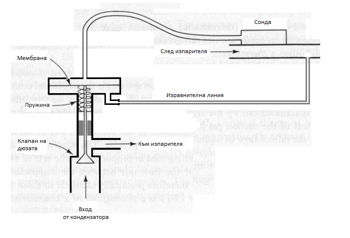

Вместо това ще добавим натиска „под“ мембраната , който се осъществява от налягането на входа на изпарителя ( респективно на изхода на самото ТРВ ).
Посоката на действие е отново срещу отварящата сила , която упражнява налягането в сондата .
Интересно е да отбележим , че това е страничен ефект от самата конструкция .
След като вече е наличен обаче , конструкторите забелязват потенциала на тази сила и така се ражда така наречената „изравнителна линия“ или на английски „equalizer“ .
Посредством обособяването на долната страна на мембраната в отделна камера със неин си конектор , се създава още един датчик в конструкцията на ТРВ-то.
Неговата функция е да компенсира съпротивлението на изпарителя , когато то е високо .
Например когато използваме паралелни кръгове с разпределителна глава и дроселиращи изравнители на потока . В този случай , за да работят добре изравнителите , може да се наложи общото съпротивление на системата глава-изравнители-изпарител да нарастне много .

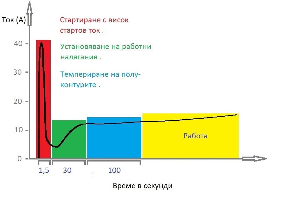

Свалих характеристиката на старта на един агрегат тип БГВ , който издавам сега .
Отнася се за трифазна ТП вода-вода с топлинна мощност 30 киловата и сумарна маса 130 килограма на целият контур .
Това е машина в тежък работен режим , проектирана да подава 65 градуса към бойлер . За това и ще видите , че КОП-а е много нисък .
За петък имам тест на стандартен агрегат и ще ви сваля и неговата диаграма .
Диаграма на старта.jpg (73.59 KиБ) Видяна 2351 пъти
