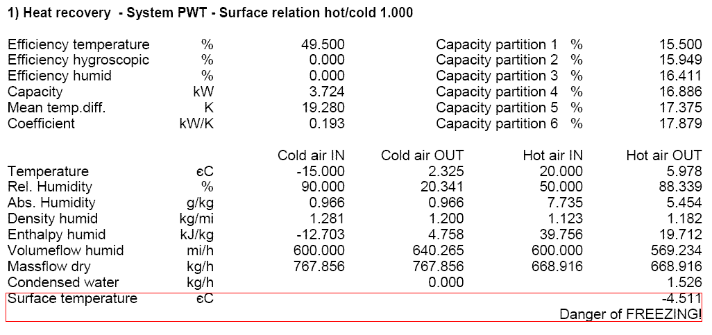

Бая се чудех дали да коментирам картинката на 2v6 гледам и pdf-а от няколко дни ,но в крайна сметка реших да споделя и моето виждане относно нея.
В картинката се сравняват нещата от най-изгодната гледна точка на активния. В конкретния случай както се вижда в pdf-a тяхната машинка не може да смогва при температури под -5градуса външна, затова и редуцират дебита или ти казват да си сложиш предварителен нагревател. Съответно си правят сравнението при такива условия при които може да работи тяхната машинка. Какво се получава. Аз ви показах със сметка, че когато температурата на вън е много ниска пасивния има много висок COP, който обаче намалява с повишаване на температурата докато при активния е точно обраното. По този начин като са прекарвали по-малко дебит когато е студено са скопили целогодишния COP-a на пасивния. Исках да намеря в нета някакво обективно сравнение на двата рекуператора, но не успях, а това от картинката със сигурност не може да се каже, че е такова. Друга особеност на примера от картинката е ,че правят топловъздушно отопление с него. Каква e тяхната полза за сравнението в картинката? Постигат трупане на киловатчасове когато машината е ефективна с висок COP така нещата в годишен план изглеждат по-розови спрямо варианта с пасивния, а топловъздушното отопление не може да се каже, че е за предпочитания начин за отопление на жилище. Е след като са орязали COP-а на пасивния и са си напомпали своя под формата на топловъздушно отопление (имам в предвид годишния) са докарали двете системи до почти равен резултат както го пресметна 8180. :prayer: =D>
Относно графиките за COP-a и там понамирисват нещата има някъде уловка. Не ми стана ясно и още едно нещо от техния документ под -5 градуса когато намаляват приточния въздух дали намаляват и изхвърляния, ако някой знае или го прочел да каже? Съмненията ми са, че за да предотвратят прекомерното понижаване на подаваната температура към помещенията поддържат постоянно дебита на изсмукването, а намаляват само притока като разликата се поема от инфилтрацията на къщата. На тези съмнения ме навята постоянния COP под -5г градуса и за сега друго обяснение не намирам та бих бил много благодарен, ако някой даде друго обяснение за тази според мен аномалия (това последното са си чисти мои догадки и съчинения даже без картинка).

bobivg, при -15 както го беше дал твоя пример и пасивния почва да мръзне и трябва да работи на байпас. Тази ефективност която си сметнал също е непостижима при реална ситуация със тези параметри. Също така колко време ти е -15*С навън за да оптимизираш системата за тази температура.
В примера няма разлика с пасивния по отношение на начина на отопление. И при пасивния се налага допълнителен подгрев на подавания въздух за да се изравни температурата му със стайната. И в двата варианта би трябвало енергията подавана в стаите от подавания въздуха е еднаква, защото и температурата му е еднаква. Ако не е така се нарушава комфорта. Просто при пасивния трябва допълнителен топлообменник да добавя енергия.

bobivg - специалист
a_stoev написа:
a_stoev погледни малко преди да пишеш, приложил съм сметки, от които се вижда, че температурата на изходящия въздух е 6 градуса, за какво мръзнене ми говориш. Освен това активния да не мислиш, че няма да замръзва? Даже ще замръзва повече. Да обяснявам ли защо? И при двата ще има режим на обезскрежаване.
a_stoev написа:
Тази ефективност, която си сметнал също е непостижима при реална ситуация с тези параметри.
Ако говориш за този COP 8,46, защо да не е верен? По принцип е дори по-висок, но не исках да издребнявам в примера.
a_stoev написа:
Също така колко време ти е -15оС навън, за да оптимизираш системата за тази температура.
Няма никакво значение колко време -15, -12 -10, -5, но през това време пасивния прехвърля енергията при много по-добро съотношение изразходвана енергия към вложена и намалението на дебита е в негов ущърб, ако се сравни с варианта да не се намаля дебита. Надявам се сега да ти се е изяснило, ако пак не си го разбрал, ще обяснявам повече, но мисля, че и сам ще се справиш.

a_stoev - майстор
От това което си качил си го пише че ще замръзне.

bobivg - специалист
1.Да, прав си, недоглеждане от моя страна, но това не променя факта, че и другия ще замръзва.

a_stoev - майстор
Посочих замръзването като проблем за да покажа, че и двата вида рекуператори губят ефективност при екстремно ниски температури (-15*С) при които пасивния уж имал много висока ефективност. При -5*С ефективността е вече друга, а около и над 0*С съвсем се променят нещата. Тоест в масовия случай, при постоянен дебит, няма разлика в ефективността или е в плюс при активния. Ако не ти трябва пълен дебит, може да се спира и пуска вентилацията, вместо да се намалява скоростта на вентилаторите. Това като решения на проблема с неспособността на активния рекуператор да работи с намален дебит.
Относно стойността на прехвърлена енергия като се сложи и разходите за дообработка на въздуха и цената на допълнителните съоръжения, нещата стават на кантар и отговора на въпроса кое е по добро става много условен и обтекаем.
