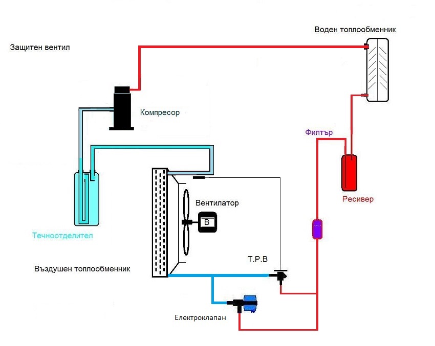

Вече на базата на конкретното задание имате и доста по-проста схема .
Относно оразмеряването :
1 Първият цитиран от вас топлообменник .( За LG-то е голям и се взема такъв , заради бъдещите ви планове за Хитачито )
2 ТРВ. Данфос TEX2 с дюза номер 4 . ( в случая е по-добре за плюсови температури от оригиналната дроселираща система , която предполагам е капилярна )
3 Ресивер 2 литра .
4 Филтър дехидратор на тръби Ф 10 , 160 грамов.
5 Електровентил на тръба ф10 , с минимално отваряне на ф6 ( За обезскрежаване на "топли пари" , за всеки случай ).
6 Предпазният вентил може да се замени с пресостат на 28 бара .
7 Пресостат за ниско налягане на 1 бар .
Една снимка на LG-то отвътре ще е от полза , когато имате възможност .
За да видим вашият компресор с какъв отделител на течност е и от там дали има нужда от допълнителен , пък и за обща ориентация .

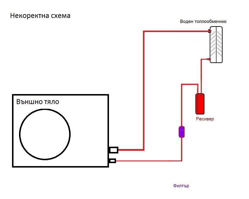

Ако машината ще работи само и единствено на топло и няма да обезскрежава с реверсиране , има лесна схема .
Аз ще я кръстя "некоректна" за да не се обърка някой да я ползва на реверсивна термопомпа , каквито ще са повечето случаи .

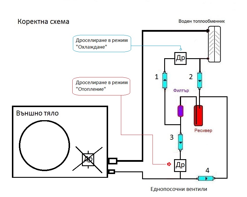

Както колегите с опит вече правилно се досещат , тази схема няма шанс да работи при реверс .
А въздушна термопомпа , сглобена от външно тяло на климатик ще се наложи да реверсира , за да обезскрежава .
(Това все пак е най-разпространеният начин за обезскрежаване)
В този случай най-коректно е да премахнем оригиналното дроселиране на тялото и да дроселираме вън по тази схема :
