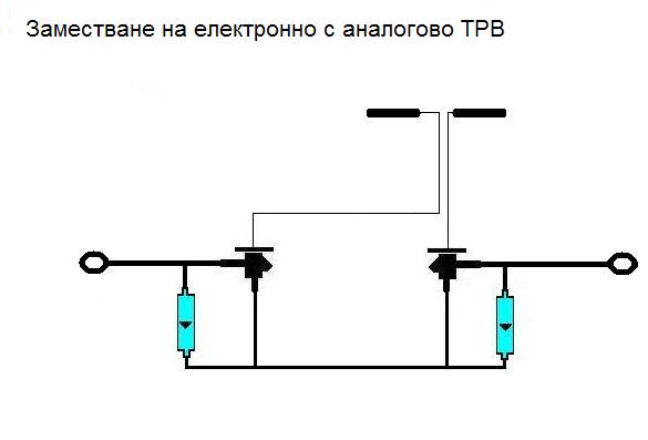

Понеже вече ме скастриха , че пиша в други теми освен в моята пренасям тази схема тук в случай , че на някой му се наложи да замества електронно ТРВ с обикновени с цел по-ниска цена.
Тук смятам да публикувам малко хитринки от ръкава на Хитър Петър .
Някои изобщо не се публикуват, други са трудни за намиране а за трети се дава мило и драго да не се публикуват.
Разбира се ще срещнете и такива , които са ви известни. Единственото което ви обещавам е да поствам проверени неща
Тази схема е само за Т,П. вода - вода.

Вече 5 страници само общи приказки. От кога чакаме неща неизвестно. Нещо умно и хитро. А сигурно ли е че тази картинка е за само ТП вода-вода.
П.С. Не съм забравил за ресивера, но като си пристигна в Бургас.
До толкова доколкото ако е Т.П вода-вода най-доброто регулиране е с ТРВ и схемата пасва идеално.
При въздушни термопомпи регулирането за режим охлаждане е най добре да е пак с ТРВ .
Но за режим отопление няма нищо общо с алгоритъма на работа на ТРВ по простата причина ,че ако го настроиш да речем на +5 градуса а вън е -5 то просто затваря изцяло и фреоновия дебит е недостатъчен.
Ако ако го настроиш на -10 пък губиш добрата ефективност в целия диапазон от -3 до +15.
За целта има други системи на които ще се спра по-късно защото трябва да ги начертая така , че никой да не може да ме съди.

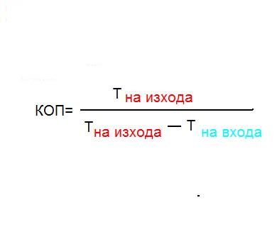

Да не е точно така , абсолютно си прав но просто ми е трудно да превеждам термодинамичните диаграми без използване на диференциални уравнения за това приемам че една приблизителна точност от 10% би била задоволителна и ще използвам диференциална и интегрална математика само ако е абсолютно наложително.
За щастие отговора на въпроса ти е във формулата за изчисляване на теоретичния COP която е от малкото , които не са интегрални:
magi208 - специалист
Само да не забравя смята се в градуси по Келвин

magi208 написа:
входяща вода 12С
КОП изх 24С =297/12=24,75
КОП изх 60Ц = 333/48=6,93
После? :?
