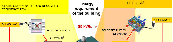

За пасивния 70% означава, че 70% от енергията на излизащия въздух се връща обратно - 30kWh излизат, 21 kWh се връщат.
За активния не са дадени проценти. Харчи повече ток, но вкарва двойно повече топлина.
Това, което засяга темата се съдържа в тази част от картинката:

2v6 написа:
Взирам се, взирам в тази част на картинката и там пише, че активният "вкарва двойно повече топлина", но и КОНСУМИРА двойно повече ток..
Та, за целите на сравнението, като ефективност са си баш еднакви, или?.
Предимства някакви остават за габарити, падове на наляганията и атоматизацията.
Вчера загатнах набързо проблема с обледеняването, при опити да се "помпа" топлина от влажния вътр. въздух (в БГ) до температури около и под 0оС (в pdf-а рекламират СОР=5,9 до -5оС). Освен всичко друго, решението на този проблем си е енергийно разточително, особено при наличието на термопомпа, която положително "помпа" от по-добър и неограничен източник.
Първото което ми хрумва е да огранича рекуперацията до положителни темп. на излизащия въздух, а да добавя малко мощ към термопомпата.
С две думи, ще помоля за "експертното ти мнение" за картинката и изходния pdf - кое преобладава - върховите технологии или рекламата? Особено спрямо рекуператорите.

2v6 - майстор
8180 написа:
2v6,
Благодаря за търпението, но няма да си спазя обещанието.
2v6 написа:
Малко ли е :wink:
8180 написа:
Основното предимство според мен е, че температурата на входящия пресен въздух при активния рекуператор може да бъде по-висока от тази при пасивния.
8180 написа:
Моето "експертно мнение" е, че на картинката става на въпрос за реклама на изделие, в което има технология позната от преди 100 и нещо години.
