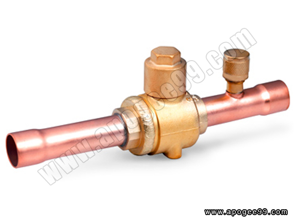

Такъв тип отсекателен кран като на прикачената снимка, дали е подходящ за монтаж на всмукателната линия на компресора с цел допълнително доливане на масло към системата?
Крана ми хареса, че е комбиниран със сервизен вентил. Предполагам за всеки колегата решил да сглобява сам ТП всяка заварка по-малко е сериозен + ефект от към труд и качествена спойка :partyman:
И втори въпрос:
Нужно ли е и ако да с каква цел, да се монтира подобен кран и на високото налягане след компресора?
Благодаря за информацията предварително! :prayer:
Boyan - специалист
Понеже ще се прави по-специфична машина , ще има някои особености .
Такава точно в България не е правена , а мисля че и по света .
Жестокото преоразмеряване в този случай ще ни даде кондензация и изпарение близки до теоретичните .
Масленият сепаратор , който ще се монтира на мястото на заглушителя ще прекрати активната циркулация на масло .
Но не и първоначалното обмазване на вътрешните повърхности на топлообменниците и другите компоненти .
Очаквам необходимото допълнително количество масло да е около 1-1,2 литра .
За да става добавянето на масло по лесният начин ще ни трябва този спирателен кран .
И както правилно предполагаш още един след компресора .
Първият спирателен кран е добре да се монтира всъщност между отделителя на течност и изпарителя .
Посока на пробката - към течноотделителя .
Вторият е веднага след компресора , но след вибротрап !!! .
Пробката му остава между крана и компресора.
Идеята на тези два крана е когато пожелаем да доливаме масло , това да става лесно със самовакуумиране на компресора .
По този начин няма да има изпускане дори на грам фреон при добавяне на маслото .

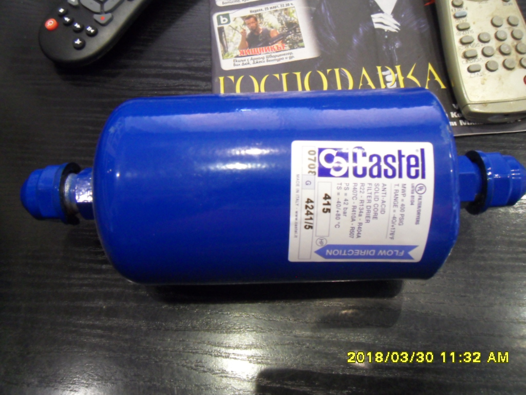

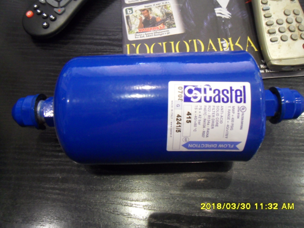

Боян, купих регеративният топлообменник и спирателните кранове, купих и филтър дехидрататор, но от недоглеждане взех такъв с резби 5/8 :cry:
Знаеш, че искам всичко да е на заварка за да е по-надежно.
Та въпроса ми е, може ли на този филтър да се запоят медни тръби или да го връщам и да го смяням?
Нямам представа метала на корпуса какъв е. Ако е неръждавейка предполагам със сребърен припой може да се заварява по подобие на заваряване на топлообменниците.
a_stoev - майстор
За можене може, ама е тъпо, по добре го смени
