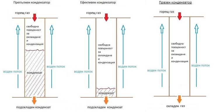

Тъкмо ще използвам повода да го обясня по-нагледно .
Знам че на теб повечето неща , които ще кажа са ти вече известни , но пиша за всички .
По време на първите истерични крясъци в темата беше повдигнат въпроса какво е ресивер и как така може да увеличи капацитета на кондензатора .
Пластинчатият кондензатор не работи ефективно препълнен със втечнен фреон , защото така свободната повърхност за кондензация намалява .
Прикаченият файл Препълнен и нормално запълнен кондензатори.jpg вече не е достъпен
На първата картинка повърхността , която е останала свободна от течен кондензат е малка и все едно сме монтирали по-малък кондензатор .???
Добавяйки ресивер ние източваме кондензата в него и ползваме освободената повърхност .
Втората функция на ресивера е да осигури плътна течна фаза фреон към ТРВ-то. Мехурчетата излизат на повърхността на течността в ресивера и не се подават към ТРВ .
Третата му функция ти вече я забеляза при стартиране на твоята машина .
Когато стартира , известно време имаш мехурчета в оченцето .
Избягва се с ресивер и електроклапан за прекъсване на потока през ТРВ-то след спиране на компресора .
Това е така , защото дюзата на ТРВ-то не е проектирана за спирателен клапан и към нея не се предявяват такива изисквания .
Това беше по принцип и при правилно оразмерени топлообменници .
При твоят конкретен случай няма нужда от него ...
Ще си позволя да добавя още една картинка и едно питане.
На първата картинка имаме, повече от два пъти по голям кондензатор от изчисления, на втората имаме правилния и на третета имаме по малък от изчиаления. Как ресивера ще помогне на третата картинка да се втечни газа?

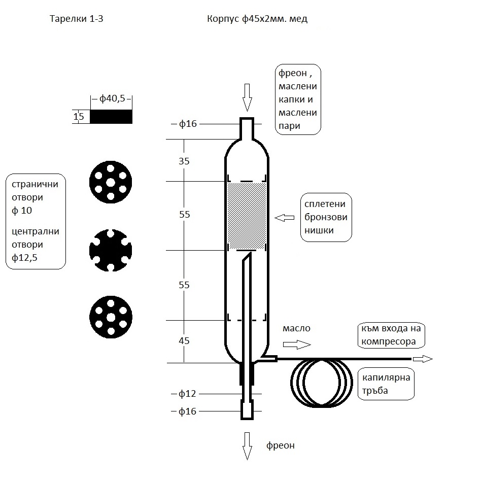

Общото изхвърлено количество масло може да достигне до 40ml/min за ZR81 !
При капилярна тръба 1,4m и ф 0,63 mm с дебит 7,3l/min N2 или 46ml/min R 407C, за колко минути ще се напълни маслоотделителя и маслото ще си тръгне по системета?

На Ахмаков вече е отговорено по възможно най-разбираемият начин .
Още когато отговорих на Hursa на страница 52 мнение 4 . Там са разгледани преоразмерен като при Шоп и непреоразмерен . Написано е точно и ясно .
На картинката имаме препълнен и коректно запълнен , оразмерени кондензатори . Също точно и ясно .
Никъде не съм използвал по-малък от необходимият кондензатор !
Опита на Ахмаков да изопачи условията за своите цели не се приема !
Капилярните тръби са изчислени точно , със необходимите запаси и засечени с четири различни заводски маслоотделителя . Имах само един нов за монтаж . Всеки от другите 3 съм разварил , измерил и закачил обратно .
Това ми отне два дни труд . Всеки , който иска да спести едни 300 лева , като си го направи сам , може спокойно да следва чертежа и таблицата .
