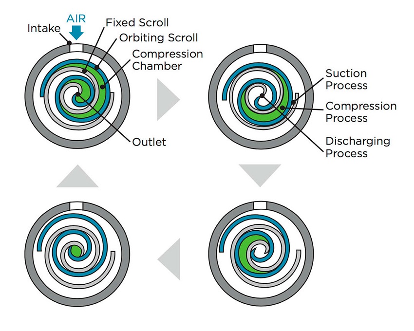

Но не и при скролл-а . При скролл компресора имаме дефинирана компресия и това е малко известен факт . При него може да се достигне до налягания в помпеният механизъм , надвишаващи в пъти налягането на кондензация .
На тази фигура затвореният обем газ между спиралите е означен в зелено .
Вижда се как обема се променя . Степента на компресия е предварително дефинирана от самата конструкция .
Тоест ако имаме херметичен скролл компресор с мощен електродвигател се налага да се съобразяваме с много условия .

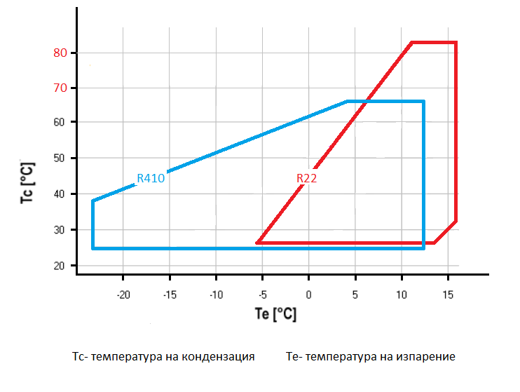

На пръв поглед някои неща тук отново звучат нелогично .
Например : Защо трябва пресостата за високо налягане да се смени ? Та нали компресора и цялата система е оразмерена за 45 бара и пресостата е на 43 ?
Така е , но при 40 бара нагнетателно и 4 смукателно налягане имаме почти същата електрическа консумация като при R410 , а по-лошо охлаждане .
На практика фигурата на разрешеният работен диапазон се променя драстично.
Екранна снимка (286).png (19.92 KиБ) Видяна 1711 пъти
Вече ни се разрешава да работим при висока температура на кондензация , но става категорично забранено да ползваме ниско налягане на газовите пари на входа на компресора .
Boyan - специалист
Така модифицирана хладилна машина както и да я въртим и сучем не става за климатик , освен ако няма да работи в Сахара , или само на охлаждане или на отопление до към +7 градуса външна температура .
На практика производителите се презастраховат с тези графики и безопасният диапазон е по-широк , но не препоръчвам да се лежи на тази кълка .
Като отчетем и че сме свалили капацитета на машината с тази заменка , Стоев е напълно прав , че няма смисъл . И на мен ми се губи логиката на канален климатик , преправен по този начин . Не знам и защо са оживели през първата зима .
Мога само да предполагам , че са със хубави компресори или добри защити .
Може би са с компресори с вътрешен температурен байпас .
Това би отложило присъдата .
:prayer: :prayer: :prayer:
Благодаря!
Знаех, че няма смисъл и не е ефективно, но сега ми се изясни точно защо и какви подводни камъни могат да се очакват.
