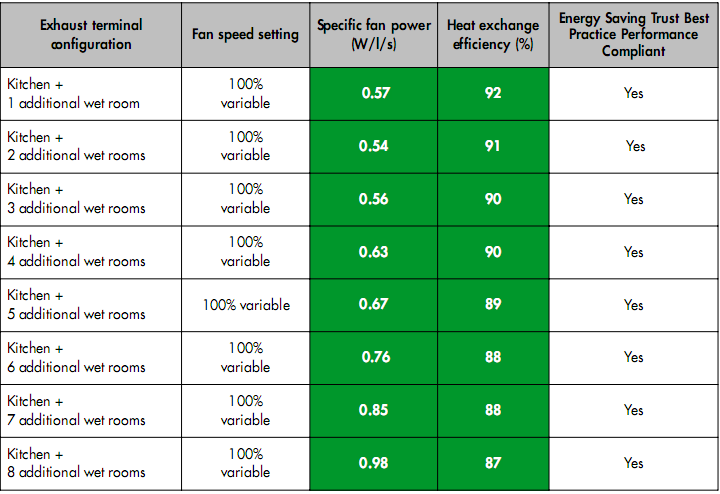

Е дайте го това описание де! Аз намерих само тези на английски.
http://www.atc.ie/heating_ventilation/d ... ryVent.pdf
http://www.ryanenergy.ie/uploads/Prometeo%20HR4001.pdf
http://www.a-v-s.lt/katalogai/klasikini ... OMETEO.pdf
http://www.vortice-export.com/documents ... eo_620.pdf
В едно от тях е дадена тази таблица:
Картина без заглавие.png (60.84 KиБ) Видяна 4305 пъти

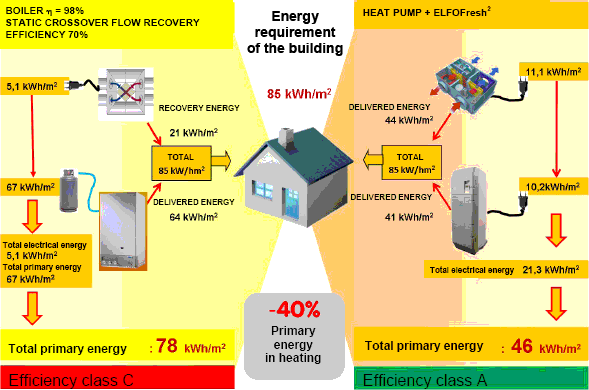

2v6 - майстор
Коментари за КПД не виждам да има място тук :?
На този пасивен рекуператор VORTICE PROMETEO 400 92% е ефективността на топлинен пренос (съкратено на български ЕТП). На английски пише "Heat Exchange Efficiency - HEE". Също така е дадено, че 92% се получават при минимален дебит на въздуха, за който не се знае колко е и не може да се разбере колко топлина всъщност спестява. Има полезна идея в тази брошура - пластините са от найлон. Може да се пробва човек да си сглоби такъв :idea:
Благодарение на a_stoev вече имаме по-нагледни сметки за сравнение на пасивен с активен рекуператор:

8180 - майстор
2v6 написа:
Моля за малко разяснение по схемата, свързано с предмета на темата:
Пасивен рекуператор - ефективност 70%
Прехвърлил - 21kWh
Изразходвал - 5,1kWh
Коментирания *СОР=21/5,1=4,1
*СОР (или каквото е там) е по определението на Стоев по-горе.
Активен рекуператор - ефективност ???%
Прехвърлил - 44kWh
Изразходвал - 11,1kWh
Коментирания СОР=44/11,1=~4
Отделен въпрос ОТКЪДЕ СА СЕ ВЗЕЛИ тези 44kWh в дясно. Дори със 100% ефективност да е активният, ако картинките са СРАВНИМИ отляво имаме за потенциално прехвърляне само 30kWh, от които пасивният е прехвърлил 30*0,7=21.
Според мен, в обобщените разсъждения, основният ефект (в дясно) идва от термопомпата, която доставя ок. 30-40kWh природна (неелктрическа) енергия със СОР ~4.
За мен е загадка как са получени числата за "Total primary energy".
Може и да греша някъде. :?
Тани - модератор
От цялата картинка единственото нещо което ни засяга е че са дали ефективността на примерен пасивен рекуператор - 70%
Всичко останало е пример как като се топлим с термопомпа пестим 40% от енергийните разходи на цялата къща
2v6 - майстор
8180 написа:
...Отделен въпрос ОТКЪДЕ СА СЕ ВЗЕЛИ тези 44kWh в дясно. Дори със 100% ефективност да е активният, ако картинките са СРАВНИМИ отляво имаме за потенциално прехвърляне само 30kWh, от които пасивният е прехвърлил 30*0,7=21.
Първо 11.1 kWh от ток. Остават 44-11.1= 32.9 kWh.
Както ти сметна за загряването на пресния въздух са нужни 30 kWh. Точно толкова излизат и с топлия въздух, но охладен до температура на външния въздух. Явно допълнителните 2.9 kWh се получават от охлаждане на изходящия въздух до температура по-ниска от външната (както принципно работят климатиците).
8180 написа:
...За мен е загадка как са получени числата за "Total primary energy".
Общата консумирана енергия, както спомена Тани, в случая не е важна, защото от лявата страна за основен източник на топлина се ползва газов котел.
