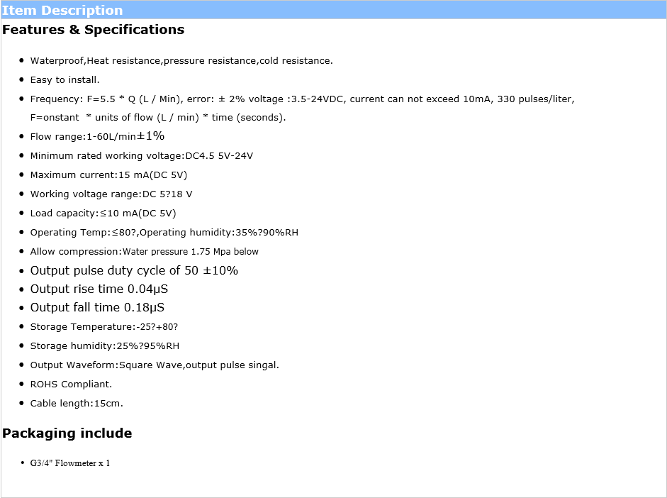

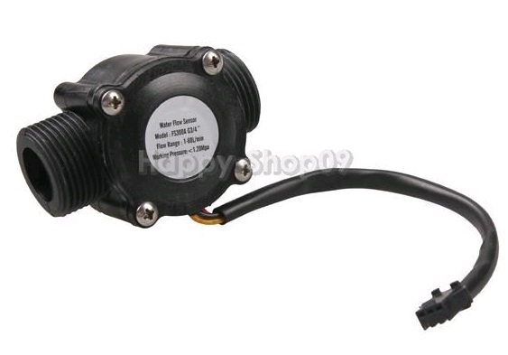

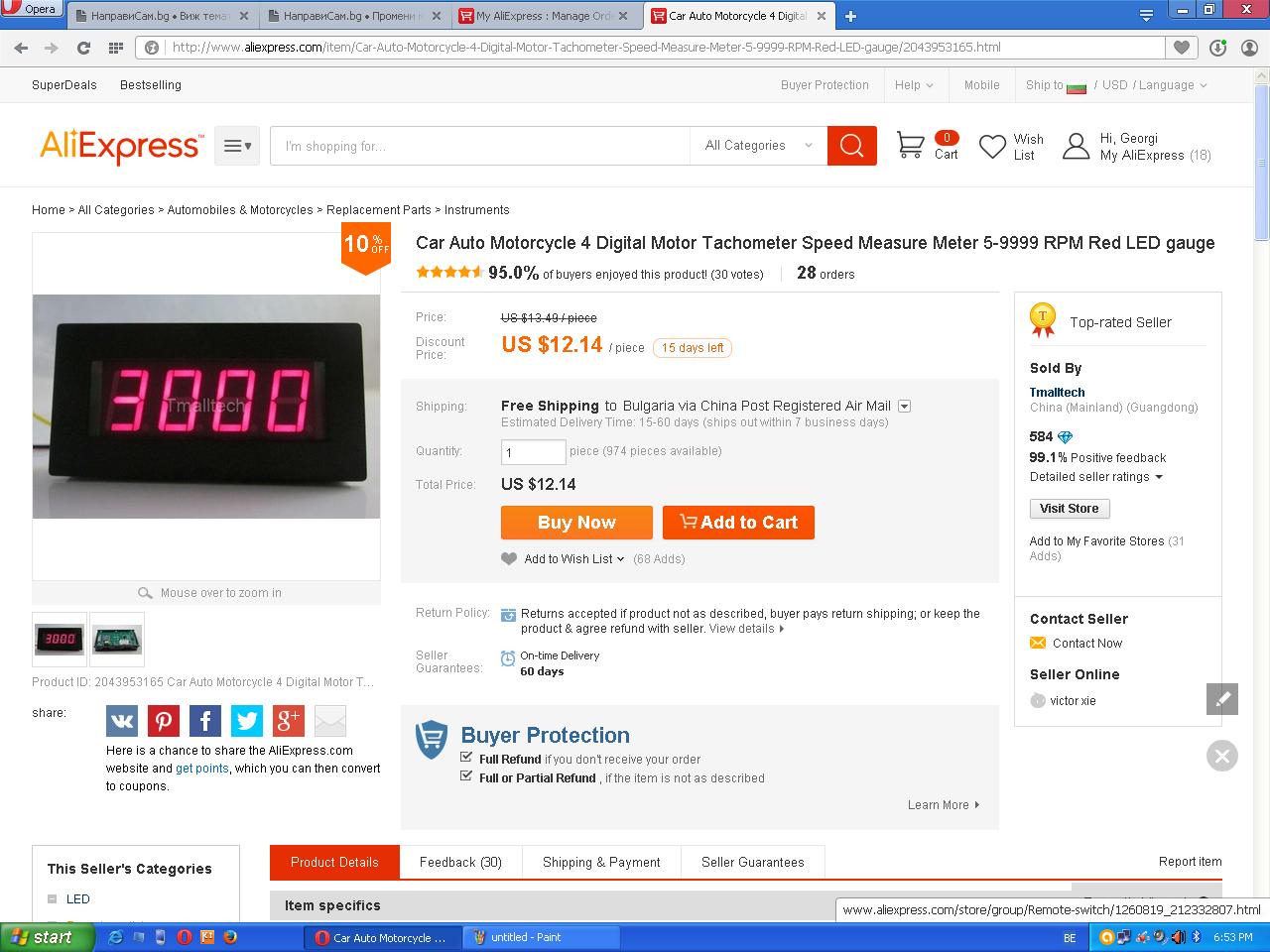

Дебита на сондажната вода го вдигнах. Може ли малко инфо за другите дебити колко трябва да са, за да работи добре помпата.За сензори за поток използвам тези от снимката.И дебита го премервам със електронния оборотомер от снимката.Има голяма вероятност да бъркам сметките.Радиатори 5700 оборота в минута :поток през термопомпата 7300 оборота в минута коефициента на датчиците е 5,5 .
2v6 - майстор
kamburovgn написа:
Номиналната мощност на компресора ти е 9000W (топлинна мощност, която нормално може да "подава" на кондензора).
Като се раздели на 1.16 (специфичен топлинен капацитет на водата) и 5 (желана температурна разлика) се получава около 1600 l/h или 26 l/min.
За кондензора и радиаторите е добре да имаш около 8500 "оборота", ако сензора ти е такъв:
7300 "оборота" за сондажната вода е добре.
kamburovgn - напреднал
Да такива са и трите сензора .Благодаря за отговора .Смених помпата със по голяма , дебита стана 1,6 куб. метра на час температурната разлика стана 5,5 градуса мисля че сега е по добре .
