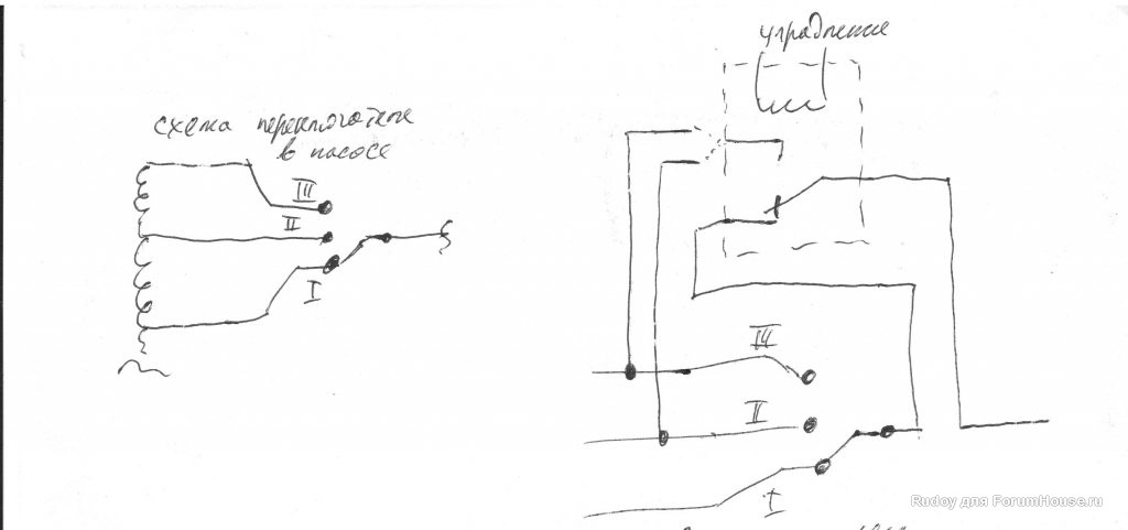

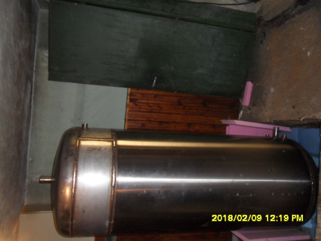

Тунинговам малко ТП, като тези дни ще и вържа един буфер около 1200 литра.
Режима на работа и почивка ще се промени и по този повод ми хрумна, че докато ТП почива няма смисъл циркулационната помпа да работи на максимална 3-та степен ( 270 вата консумация)
Хубаво ще е ако мога да превключвам циркулационната помпа автоматично от 3-та на 1-ва По груби сметки икономията на ток ще е 12-13 лв на месец + намалената амортизация на помпата.
Руснаците го правят, има и обяснения и схеми, но пак опираме дотам, че не разбирам много от електроника.
Може би ще е нужно някакво реле.... но какво и как да се върже?

Ако помпата ви не е електронна , просто се запояват две жички на първа и трета степен на крачетата на ключа със степените .
Така губим гаранцията на помпата , но така или иначе тези помпи , ако са истински винаги си изкарват гаранцията .
След това вземате едно реле с 220 волтова бобинка и което може да комутира 220 волта . Поне 4 ампера (препоръчително).
Релето се избира с прехвърлящ контакт .
https://vikiwat.com/elektromagnitno-rel ... c-ly1.html
Сега бобинката му се свързва паралелно с бобината на контактора на компресора , за да "тръгват" заедно .
Входа на ключа на помпата вече не се използва и се разкача от електрическата схема .( задължително ).
Там , където е бил свързан се свързва общият пин на контактната система на релето .
Останалите 2 пина са наречени "NO" -нормално отворен и "NC" -нормално затворен .
"NC" се свързва на жичката за 1 степен а "NO" на жичката за трета степен .
Това , което са дали руснаците като схема е по-сложно и ненужно във вашият случай .

@Boyan, много благодаря!
Помпата не е електронна, обикновенна тристепенна е: 32/8 полско производство. Нямам притеснения за гаранцията. Тя мина.
Ще поръчам това реле + цокъл от линка
Когато пристигне релето може пак да питам кой пин е за бобината и кой е общия :?
А иначе управлението на ТП има изводи и контактори, по които винаги има ток, а има изводи и контактори ( да кажем за сондажната помпа ) и там се подава фаза 5 секунди преди да се стартира компресора.
От къде е най-добре да се върже бобинката на релето? :?
Май трябва да ми се обяснява като на олигофрен относно ел. частта :shock:

Бобинката на релето може да се закачи паралелно на бобината на контактора за компресора или на кабела за външната помпа .
Няма голяма разлика . Във вторият случай ще тръгва по-рано с 5 секунди , но пък няма да ровичкате по контакторите на Т.П.
Като ви дойде реленцето ще видите колко е лесно .
Краченцата (пинчетата) са надписани на самият му корпус и на цокъла също.

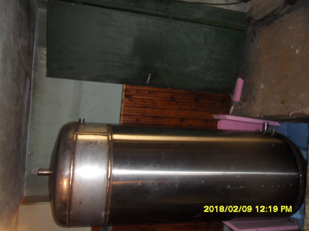

Поръчвам релето, до 2-3 дни ще дойде, тъкмо да подвържа и изолирам буфера, че си има още работа по него.
Понеже буфера е доста висок, а помещението е високо само 2,2 предварително предвидих вкопаване 50 см в земята...съответно изолация с фибран и запълване със сух пясък около него.
Въпреки, че обемната топлоакумулираща способност на пясъка е около 3,2 пъти по-малка спрамо водата то пясъка е почти без пари...:-)

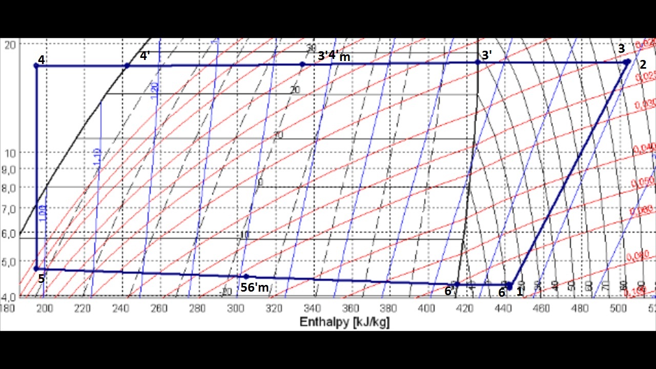

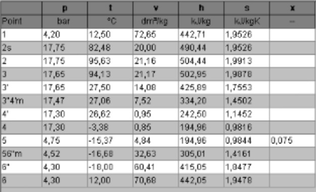

На диаграмата R410a, са отчетени спадове на налягане и на температура, "КПД" на компресорa.
Отсечката 3 4' съответства на топлината, която кондензатора отдава.
3 4' се състои от две отсечки.
3 3' , която е около 30% и при нея температурата на фреонoвите пари спада от 94,13С до 27,50С.
3'4' , която е около 70% и при нея температурата на кондензация на фреона остава относително постоянна от 27,50С до 26,62С.
При максимален капацитет, климатик загрява 1000m3/h въздух с температура от 20С до 60С с 10kW топлинна мощност в кондензатор с площ 2m2. СОР... и температура на кондензация ...
Ако климатика работи на 10% от капацитета си, ще отдава 1kW и ще загрява 100m3/h въздух с температура от 20С до 60С, за целта ни е нужен кондензатор с площ 0,2m2. Вентилатора няма да обдухва кондензатора, докато не се затопли целия, поради наличието на функция топъл старт. Тръгвайки да обдухва вентилатора, над 90% от кондензатора е с температура около и над 90С и при дебит около 100m3/h, климатика си поддържа 60С изходяща температура с СОР 5 и температура на кондензация 27,50С.
Стойностите за дебит, квадратура, проценти, мощност ,температура са закръглени и примерни.
Ако изчислим теоритичен СОР на база температура на изпарение и кондензация
(273,15+27,5)/(27,50+18,0)=300,65/45,5=6,60
Ако изчислим СОР на база получена топлина 1,24kW и изразходвана енергия 0,24kW
1,24/0,24=5,16

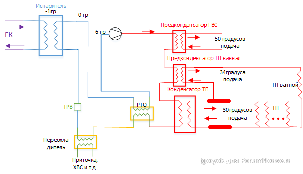

Да си продължа за СОР

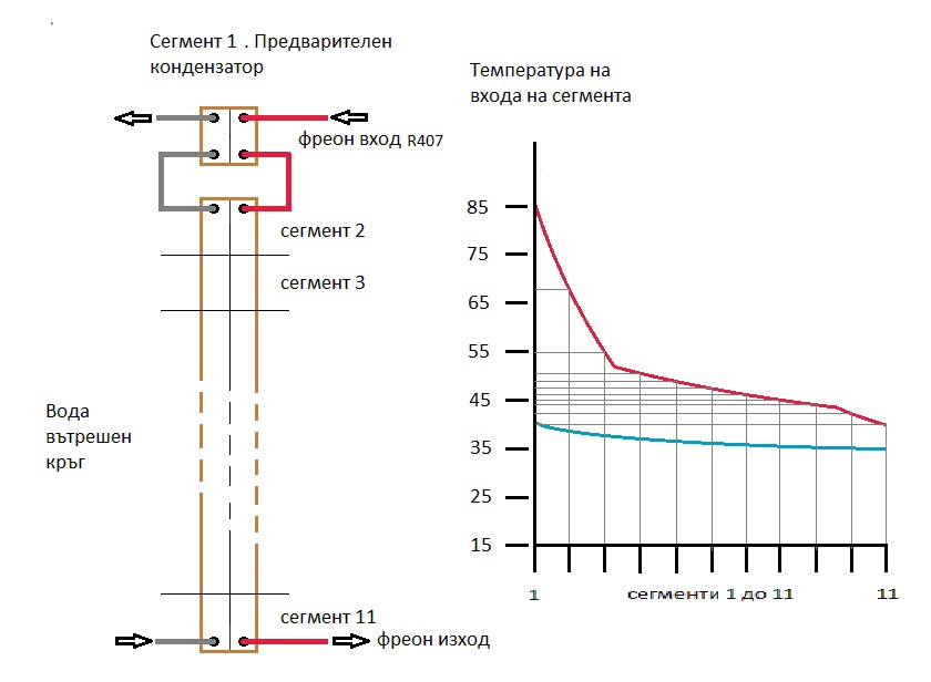

Трети вариант. Защото някой не си го разпозна. С тази разлика, че при вариант едно е различна големината на разделения сегмент.
Boyan написа:
И ако вече си задавате въпроса "За къв ни бяха тези сегменти" сега е момента да ги включим в действие .
Разделяме сегмент номер 1 от кондензатора и се получават два последователни топлообменника .
Нищо друго все още не се е променило и можем да ползваме за онагледяване същата температурна графика .
Сегмент 1 е с площ 1/10 от тази на основния .
По вода и фреон са последователни и се държат като един топлообменник .
Прикаченият файл Предварителен кондензатор 1.jpg вече не е достъпен
Остава само да отделим водните им кръгове .
Сега кондензатора остава за вътрешната отоплителна инсталация , а предкондензатора за битовата гореща вода за бойлера.
Така кондензатора може да работи с една изходяща температура (тази на кондензацията) а предкондензатора с по-високата температура на прегретите пари .
Прикаченият файл Предварителен кондензатор 2.jpg вече не е достъпен
Тук следва вариант четири, последната картинка. По негова аналогия, на климатик 9Btu се монтира още едно вътрешно тяло 24Btu и последователно оригиналното 9Btu. Доверявайки се на богатия опит на руския гуру, вероятно може да си монтираме няколко вътрешни тела с най различна мощност в зависимост от потребностите ни.
Сега стигаме до интересното. По принцип нещата са верни, но колегата е допуснал малки неточности. Нека да посмятаме директно в поста с червен цвят.

СОР=(h2-h4)/(h2-h1)=(504,44-194,96)/(504,44-442,71)=309,48/61,73=5,01

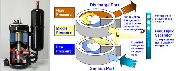

тоя компресор познат ли ти е?
това е друг:
Забелязваш ли разликата от твоята картинка?
