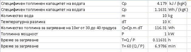

Принципно норматива дето ни го спускат производителите за обем на буфера е 10 л/кW. Ако сиситемата е с постоянен дебит и е достатъчен за нормалната работа на термопомпата няма проблеми да е с една помпа
2v6 - майстор
a_stoev написа:
10l вода се загряват с 1 кW от 30 до 40 градуса за 7 минути.
Ако термопомпата при 35 градуса произвежда двойно повече топлина от отдаваната към системата, то с такъв буфер термопомпата ще загрява отоплителната вода от 30 до 40 градуса за 14 минути - вместо да прави 4 цикъла на час, ще прави 2 :idea:

За около 9,73 минути не за 7.Но едва ли е в това проблема, пресмятането на буфера за термопомпа върху вълшебните 10л/КВ, всъщност е и вярно и не.По коректно е да се види цикъла (някой му викат on time за всеки цикъл)в минути, който се задава от производителя и после по формулката и се получава обема на буфера.Все пак, ако пита някой защо точно 10 литра, а не 15 трябва да получи по -смислен отговор, отколкото- "Така ми казаха на семинара едни умни чужденци". :)

idunno - специалист
2v6 формулата е:
T=( m*c*Δθ)/Q
Т-h
c-KWh/kg.K
Δθ- К
Q- KW
При такива пресмятания половината от работата са мерните единици.
2v6 - майстор
idunno написа:
2v6 формулата е:
T=( m*c*Δθ)/Q
Т-h
c-KWh/kg.K
Δθ- К
Q- KW
Не виждам разлика във формулите и мерните единици.
Как се получава 9.7 минути?
idunno - специалист
Прав си 2v6 - 7 минути са.Моя грешка.
