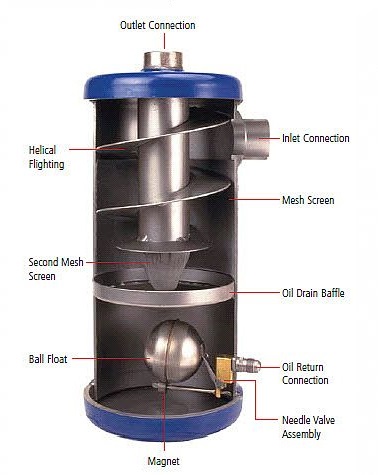

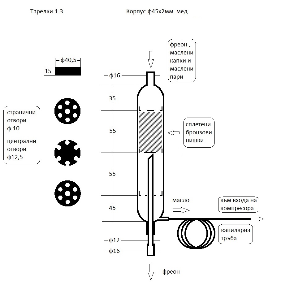

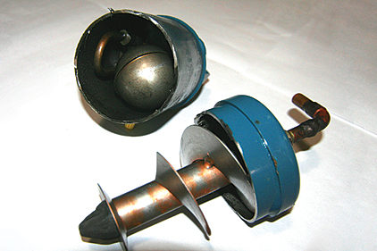

Да си изпълня едно от обещанията . Започнах с него , защото си мислех , че е по-лесно .
Оказа се "камила с рога" докато се стигне до готов резултат .
Винаги съм ползвал готови маслени сепаратори и не съм се замислял как точно се изчислява възвратната тръба , когато е от пасивен тип .
Предполагал съм на каква база се стъпва при японската технология , но точните изчисления не са били на дневен ред .
Учудването ми беше пълно , когато се оказа , че в мрежата няма нищичко по този въпрос .
Когато потърсите схема на маслен сепаратор ще ви излезе прочутата система "хеликал" , с която европейците много се гордеят и която почти никой японски производител не използва .
Маслен сепаратор Хеликал.jpg (42.85 KиБ) Видяна 2158 пъти
Маслен сепаратор разрязан.jpg (26.87 KиБ) Видяна 2158 пъти
Последна промяна от Boyan на вт яну 30, 2018 3:50 am, променено общо 1 път.
Boyan - специалист
Недостатъци на система хеликал :
1 .Голям заеман обем .
2 .Голямо тегло .Условие за кондензация на голямо количество фреон при стартиране , невъзможен за монтаж директно на компресора. Изисква подгряващ реотан .
3 .Голям паразитен обем .Повишава инертността , заради по-големия заряд .
4 .Голяма външна повърхност .Изисква изолация .
5 .Ниска ефективност на захващане на маслените пари .Условие за нежелателна ректификация на маслото .
6 .Труден за любителско изпълнение .
Предимства :
1 .Почти никакъв паразитен пропуск към ниското налягане .
2 .Редуцира пулсациите във високото налягане .
А ето как го правят азиатците :
