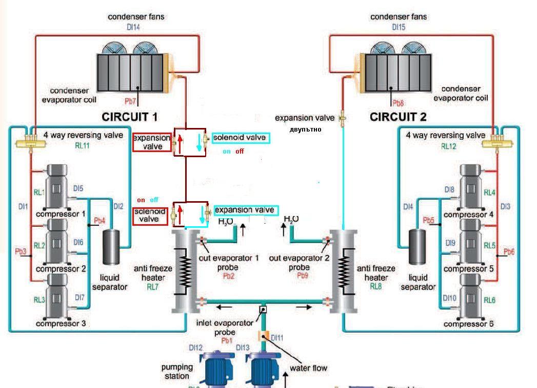

Ahmakov написа:
За ТРВтата. По две са защото, е предвидено да работи в двата режима, въпреки че така както е показано на схемата, никога няма да могат да работят. Трябва да са паралелно магнитвентила и ТРВто, а не последователно, това се отнася и за двете двойки, по точно за четирите. Този който е чертал схемата е бил КИПиА, а не хладилен специалист и е разгледал къде и как да се свържат съответните елементи и на кои вход или изход на контролера, какво да се подава или получава.
Мога ли да помоля за чертеж как трябва да са вързани ТРВ-тата? Предварително благодаря!:)

judasfan - помощник
@magi208: Мога ли да помоля за списък с компонентите по приложената от мен схема за обща отоплителна мощност 90kW, демек две "рамена" по 45kW?

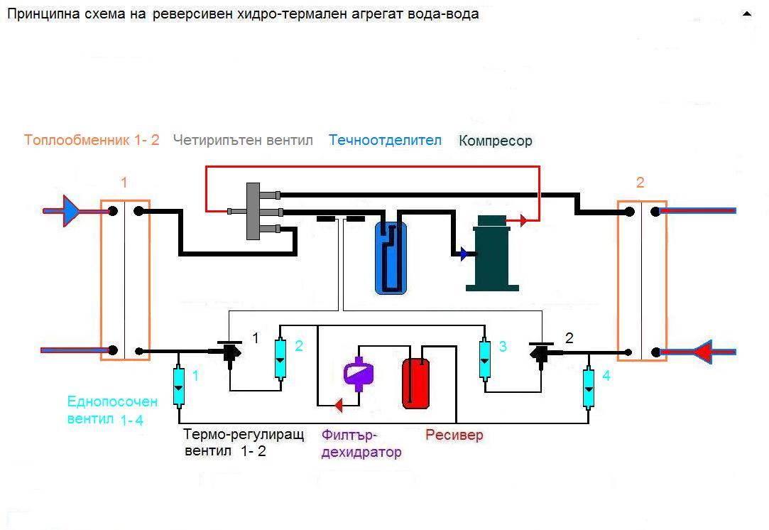

Ahmakov - специалист
judasfan написа:
...Мога ли да помоля за чертеж как трябва да са вързани ТРВ-тата? Предварително благодаря!:)
Ето ти два варианта
judasfan - помощник
Ahmakov написа:
judasfan написа:
Ето ти два варианта
Мерси, а филтъра къде изчезна? Или е махнат за прегледност?
judasfan - помощник
А къде трябва да се закачи термо-чуствителният елемент на ТРВ-то?
EDIT: Извинявам се за горният глупав въпрос, разгледах долната схемата - между входа на течноотделителя и четирипътния вентил. :-D

Внимавай!!!! Колегата Ахмаков е прав !!!! Схемата на дроселирането по-горе е безумно гламава !!!!
1 изисква двупосочен ресивер , който е безумно скъп и сондите на ТРВ трябва да се сложат на съответните топкообменници за да работи изобщо някакси а не след 4-пътния вентил както си е правилно и риска от дефектиране или разстройка на ТРВ е колосален.
Това не е схема правена от специалист!
Благодаря, това че схемата не е правена от хладилен специалист го разбрах!:) Взета е от описанието на контролер на DIXELL. Този контролер може да управлява 2 вериги, до 6 компресора, подобен контролер има и DANFOSS. Мога ли да помоля за проста хладилна схема с няколко компресора, мощността, от която се нуждая е 90kW. Благодаря на всички, които с отговорите си помагат да се научат много нови и интересни неща! =D>
