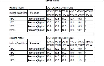

Здравейте ,каква трябва да е изходящата тампературата на на вътрешно тяло 9-ка .И нормално ли е да има разлика при 12-ка и 9-ка?
Моя климатик 9-ка духа около 42-43 гр. при температура в стаята 20-21 гр.!!!!
Да нормално е да има разлика в изходящата температура на въздуха за 9, 12, 18 ит.н. Колкото е по мощен един климатик, толкова изходящата температура е по висока. Това го има заложено в софтуера даже и на скъпите инверторни климатици. Става дума за разлики от 1-2-3*С.
Да изходящата температура е нормална 42 - 43*С, при условие, че климатика е нов, работил е поне половин час в режим на отопление, в помещението е 20 - 21*С, вентилатора ти е на макс. обороти, дебит на вентилатора 300м3/ч и външната температура е около 5 - 7*С.
След година, две като се позадръстят питата и вентилатора, даже и след профилактика/почистване/, дебита на въздуха през питата ще падне на 260м3/ч / да предположим/ и изходящата ще се вдигне на 49*С, но ще се вдигне и разхода на ел. енергия. С това искам да кажа, че е важно да се поддържа "лична хигиена" на климатика, не го забрявайте.
По горните стойности са изчислени по всички правила на термодинамиката и не могат да бъдат заменени с елементарни формули.Това може да доведе до грешни изводи.
vanko68 написа:
makarow- има една елементарна формулка - Мощността ( Вт) = (температурната разлика между изходящия и входящия въздух) Х дебита на вентилатора в м3/ч ,делено на 3,41.
Пример - дават за 9ката ти,че отделя при +7 гр точно 3 000 Вт. Проверяваме това по следния начин - разликата между изход и вход на въздуха е 25 гр,дебита на вентилатора в момента на измерването е 300 м3/ч,умножаваме 25х300=7500,делим на 3,41 и получаваме 2200 Вт. Явно има доста голяма разлика,тоест може да се предполага ,че нещо в климатика ти куца.Викаш техник и си решаваш проблемите....
vanko68 написа:

1. Да сигурен съм, даже и производителите на климатици са сигурни в това. Тук се вижда и разликата м/у различните мощности. А ти сигурен ли си, че производителя не знае, колко трябва да изкара при гореописаните условия /задължително/. А ти прочете ли, при какви условия е това? Или мразиш да четеш и вникваш в съдържанието на чужди постове.
2. В махалата Ви не знам какво означава климатика да е на 6 при -5, в техниката такъв термин няма. Бъди по конкретен. Начина ти на изразяване е малко странен. Дай по спокойно, с малко препинателни знаци, че да се сещам какво искаш да кажеш. Кой ти каза, че климатика няма да работи и при -20*С. Ще работи, но няма да е ефективно. Това, че производителя е дал до -5*С или -15*С означава ,че гарантира нормална работа до тази температура т.е. топлообменната повърхност, дължината и диаметъра на капилярката, мощността на компресора, дебитите на вентилаторите са изчислени за работа при тези условия.
