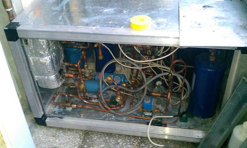

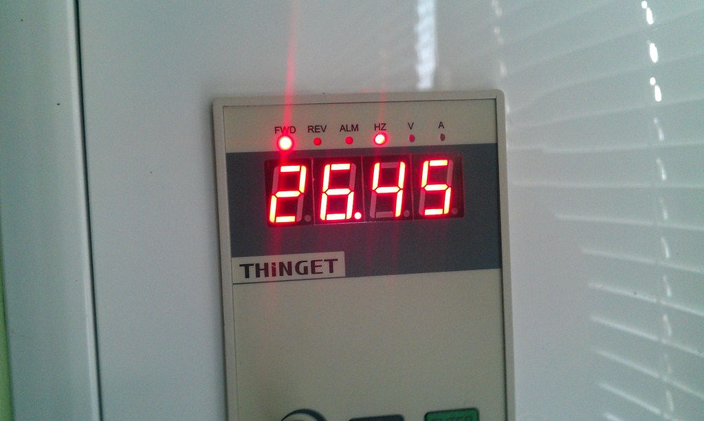

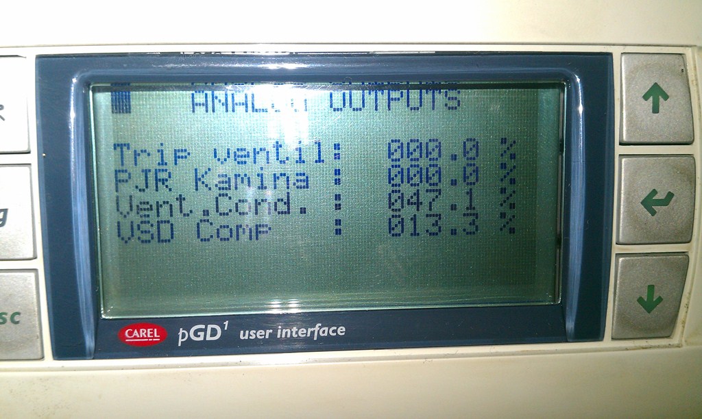

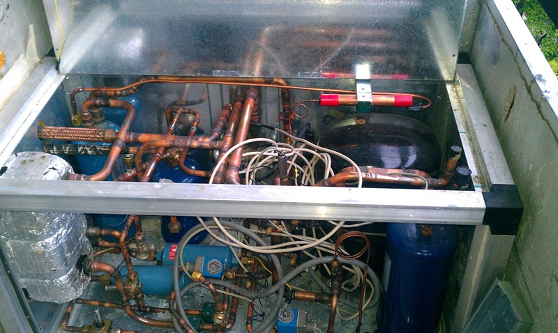

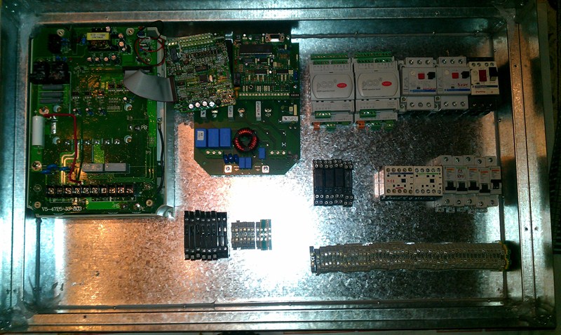

Захванал съм се с нещо ново. В общ план и идея представлява нещо такова. Все ще се промени нещо докато стигне в последният си вид. А ето и управлението, нещо такова ще представлява и то. Надявам се до края на месец юни да я завърша. На този етап не ми оставя време да поработя върху машинката.
denuchi - специалист

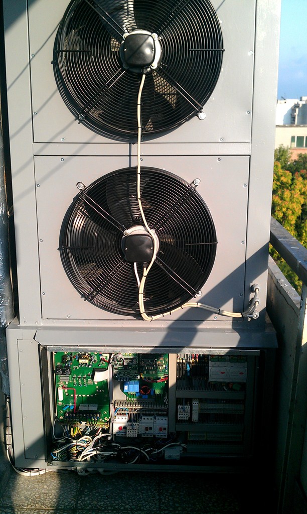

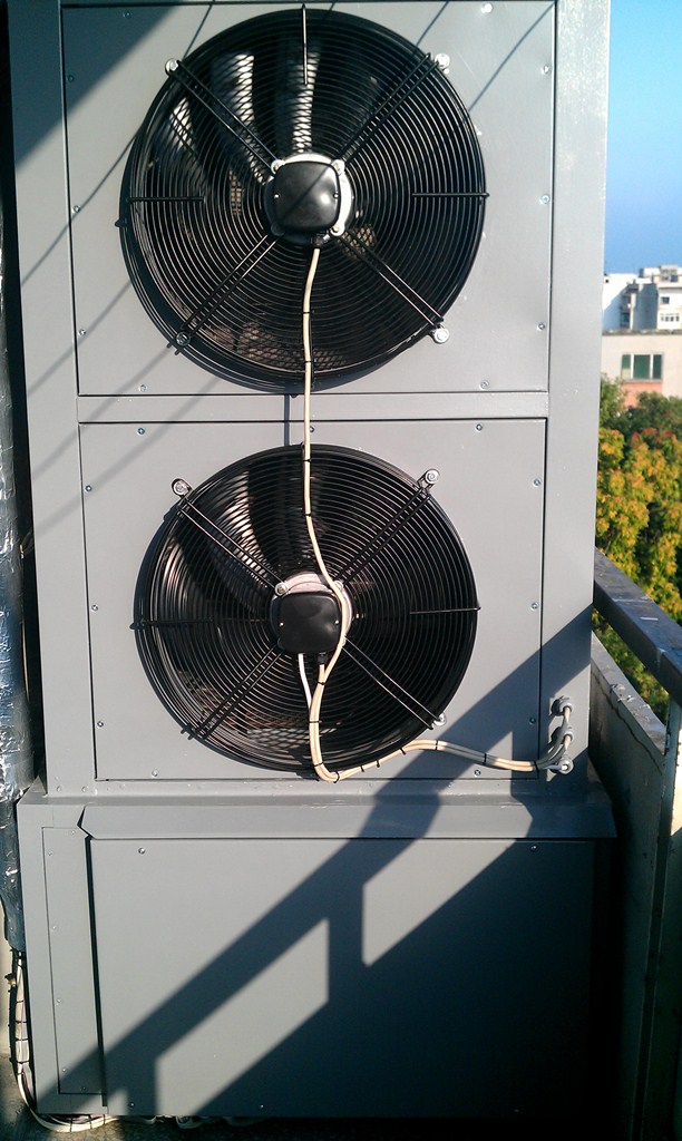

А ето вече и в готов вид.
stelaartoa - специалист
А...Това е в къщи май :) Още ли караш експериментално на 134 ?
Вкъщи е. Да на 134 е, но при първа възможност ще го сменя с 22.
