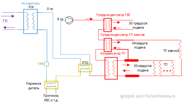

Тогава не виждам защо трябва да се охлажда преди вентила допълнително.
Вече написах защо се монтира отделен преохладител, а именно увеличава се КОПа.
Допълнителнителният бонус е по-доброто запълване на изпарителя.
Последното е важно, когато имаме недооразмерен изпарител. При самоделките обикновенно хората икономисват от площ или монтират самоделен изпарител търба в тръба. Именно недооразмерените топлообменници и капилярка са причина за незадоволителни резултати.
Идеалният случай е когато течният фреон е охладен до температурата на кипене. На практика това трудно се получава заради липса на източник с ниска температура.
Руснаците използват околният студеният въздух за тази цел и след като охладил фреона и същевременно е вече затоплен го използват за входящ въздух за рекуператори или директно за вентилация на дома.
Разбира се системата става усложнена, но супер ефективна. Едно е да вкарваме въздух с температура - 20 за дишане в дома си и съвсем друго е да кажем 5 градуса.

Иска се да се "премести" т. 5 (от http://geoterm.bg/?page_id=7183 фиг.1) наляво в полуконтура където фреона е с високо налягане. Така т. 6 ще се приближи до (в идеала ще "легне") лявата част на кривата дадена в черно (описваща началото на изпарението, края на кондензацията) - т. е. ще имаме минимално изпарение при дроселирането (в идеала - няма да има испарение). Не може ли да се направи в регенератор - където топлината от охлаждане на фреона след кондензатора и евентуално след субохладителя (ако има такъв) ще се използва за прегряване на фреона в полуконтура с ниско налягане (- участък 7-1 от фиг. 1), дори може би за доизпарение на фреона след изпарителя (- ако постъпи в регенератора преди т. 7).
Ето това
"Вот дальше начинаются сложности из за которых в бытовых устройствах и не
хотят применять более сильное переохлаждение. Максимум регенеративный
теплообменник, чтобы убрать зону перегрева из испарителя.
А то что там уже на треть паров, хоть и просто насыщенных а не перегретых
-закрывают глаза."
Не разбрах недостатъците на такава схема, какво като с течния фреон ще прегряваме парите - трудности при изготвяне на такъв топлообменик ли. (А може би проблема е в управлението на баланса.)
пс Или защото топлината получена на участъка 6-7-1 ни е "безплатна" - само е нужен изпарител с "достатъчно" голяма повърхност (и достатъчно голям разход на грутова вода - май най-вече тя "лимитира" получаваната топлина - до колкото разбирам). А прегряването над т. 1 вече би създало "проблем" и най-вече недоохлаждане на фреона на изхода от кондензатора.

Ще дам един пример . Много често ми поръчват машини за топла вода с температура 60 градуса .
Без регенератор температурата на изхода на компресор ZR81 е около 105 градуса .
Със регенератор модел HXR-75 се качва на 120 - на границата на разумното според мен .
При машината на Шоп бих сложил HXR-100 . Той не цели да добива висока температура на водата и при него няма проблем .
Друг тънък момент е това , което вие предположихте в скобичките .
Стоев го описа малко по-рано . Терморегулиращите вентили изпадат в прецесия .
Проблема се преодолява с ТРВ с баластна сонда , с електронно ТРВ или по още по сложни и скъпи начини .
Една от добрите новини е , че тези ефекти стават трудни за управление при висока степен на регенерация като например на машината на Шоп да монтираме 5hp и нагоре регенератор .
При HXR-100 ще се наложи само пренастройка .

@Боян, бихте ли обяснили каква е точно ползата от такъв регеративен топлообменник. Негативи? Предполагам ще вдигне малко термичното натоварване на компресора, но да кажем моя компресор има термична защита, която го изключва на 109 градуса.
И вторият въпрос, каква пренастройка визирате? На ТРВ то ли?
Да само пренастройка на ТРВ-то.
За по-нагледно с ваше позволение ще правя паралели с вашата машина .
Ползите за стандартна машина са много .
На първо място елиминира необходимостта от голямо подохлаждане в кондензатора .
Това дава възможност без скъпи системи за контрол на нивото на кондензата да се използва почти целият кондензатор за процесите на охлаждане на газа и кондензация .
Вие сте с удвоен като обем и площ кондензатор според мен . (според инженерите на заводи като Клима Венета и много китайчуги) дори утроен .
При вас кондензатора се ползва и като ресивер и въпреки че го пълните с кондензат до средата пак остава площ за охлаждане и кондензация . Увеличавате подохлаждането още в кондензатора но това си има граница и тя е входящата температура на водата плюс делтата между нея и изхода на кондензата .
При стандартна машина кондензаторът е наполовина .
В този случай се монтира ресивер и почти целият кондензатор се източва непрекъснато в него за да се използва цялата му топлообменна повърхност . Подохлаждането намалява и въпреки , че ресивера отделя само течната фаза към ТРВ-то по линията между тях е възможно възникването на ефекта FLASH GAS , както и след ТРВ-то.
Е , регенеративният топлообменник увеличава подохлаждането и освен елиминирането на „мигането“ преди ТРВ-то изчезва същото и след него и повишава добива в изпарителя .
Това е процес аналогичен на пропукванията и образуване на газови мехури във тенджера с вода малко преди да заври .
На второ място , но не по важност такъв регенератор изпарява остатъчен кондензат след изпарителя ако има такъв и повищава прегряването на парите .
