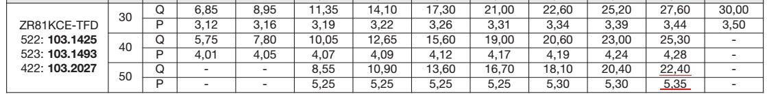

Boyan написа:От ляво на дясно имаме охлаждане на фреоновите пари , кондензация и накрая преохлаждане...Началото на кондензацията започва с охлаждането. За да няма кондензация при охлаждане, фреонът трябва да се нагнети над 40 бара, извън работната му температура над 70°C.
Същото това нещо става в кюнците на Анди. Когато сложи всичките пружини в последните два хода, от кюнците му почва да тече вода, защото температурата на димните газове до стените на кюнците достига 35°C - започва кондензация на водата. Когато махне половината от пружините, температурата до стените на кюнците се вдига над 35°C и кондензацията спира. Ако сложи всичките пружини и изолира кюнците, кондензация няма да има.
Ако условно приемем, че горното не е вярно - при вода 15/50°C, мощността на компресора е 5,35 кВ. Колко от нея е от загряване на намотки и триене? 10, 20 или 30%?
Ако приемем, че е 30%, с тях не може да се загрее бойлер.
Ако са 50%, може, но тогава това няма да е компресор, а нагревател.
Вместо да правят излишни топлообменици и екзотики, които трябва и да се управляват по някакъв начин и освен това да отнемат полезна топлина от инсталацията, по-лесно и е да се забие един реотан в бойлера.
