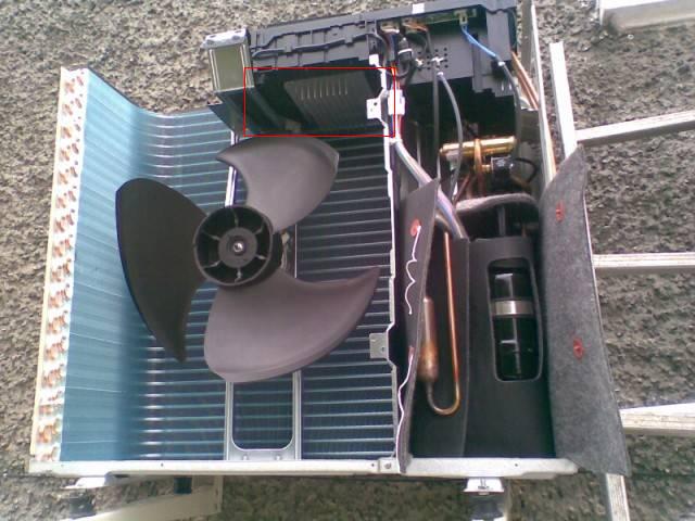

Електрониката не е голям консуматор, но все пак има загуби в часта с инвертора (преобразуване в прав ток и други).
Извини ме за невежеството, но зарядното за компютъра ми е 15 V - 4 A и грее като печка, нямам никаква представа колко грее един инвертор за 1.1 kW или повече, може аналогията да не е пълна, но знам импулсни захранвания на компютри, които непрекъснато се обдухват с вентилатори - инверторната част от електрониката охлажда ли се по някакъв начин?
Силовите транзистори (блок) са монтирани на радиатор, който се обдухва от перката.
