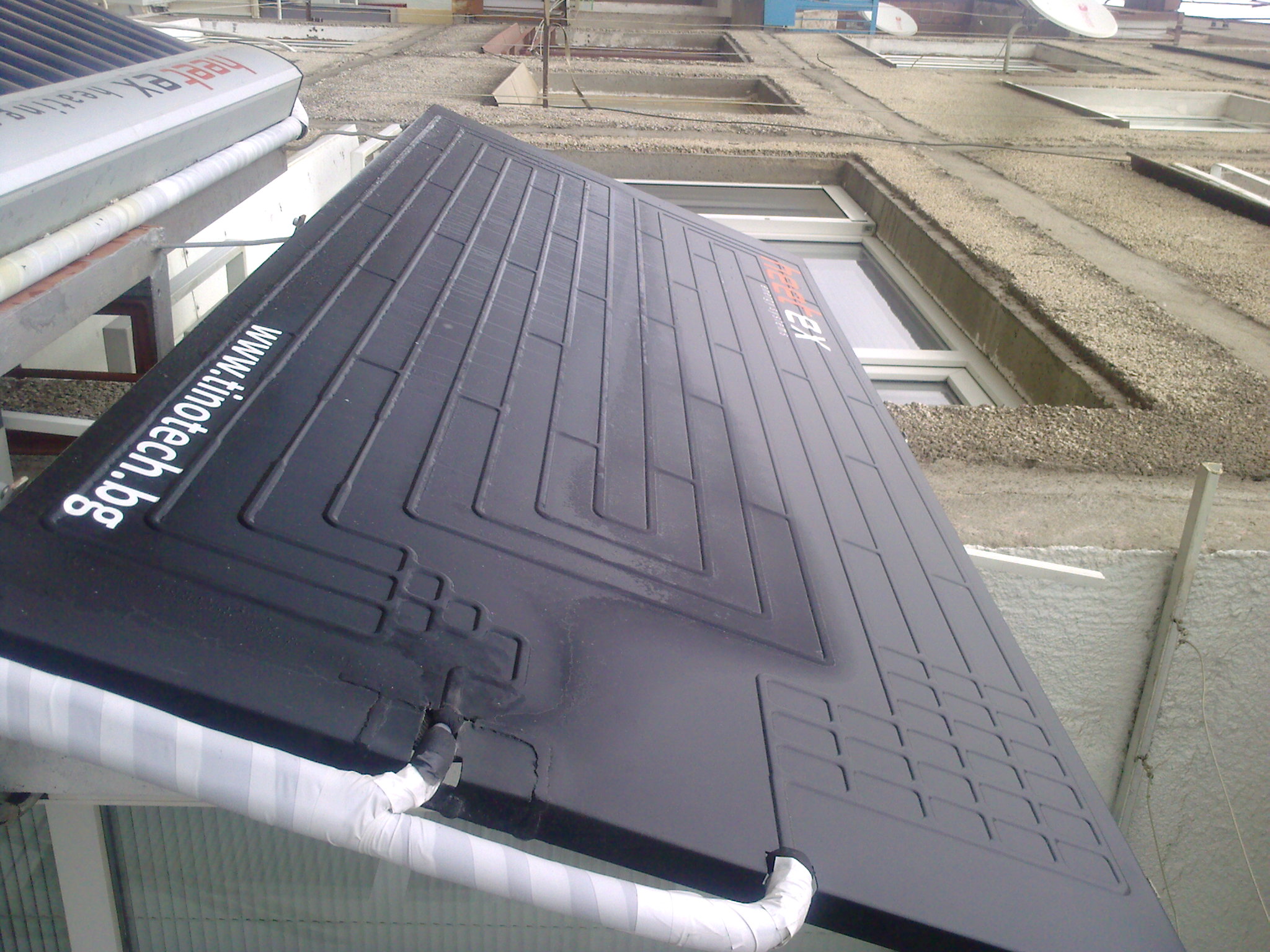

Вероятно така си "спасил" в голяма степен пластините от влагата, запушвайки ги и така те са прихванали по-малко от нея :). ..... и сега ме накара да се размърдам и погледна състоянието на питата и панела :) ...... и се оказа че при слабо преваляващият сняг и +2.4грС околна температура, вътр. темп.: 21гр, делта Т : 27грС, Тизх.: 48.4грС панелът има на входа си: -9.1грС, на изхода: -0.1гр.С, в долната си половина има помътняване на повърхността като че ли е изпотен ( но не е), а най-ниско долу има заледена тънка повърхност, на места с ледени капки. Снегът не се задържа (заради наклона и "сухият" панел вероятно)...и за да не описвам прекалено го снимах :)
22.01.2011 14.40h.jpg 14.40h, 22.01.2011, след няколко часова работа на климатика

onitbg написа:
Не виждам смисъл да правя нещо което вече си правил и си забелязал ефекта :)- Още повече че в по-голямата част от времето питата не трупа скреж ( или плътен лед, не дай боже :) ).
На прав път си - найлона спира конвекцията на въздуха. Тъй като влагата се съдържа във въздуха при липса на конвекция скреж не се получава.
Количеството на скреж показва степента на конвекция - колкото повече скреж има, толкова повече въздух с влага е преминал прокрай повърхността.
Ако заскрежаването на питата продължава, то конвекцията продължава - питата работи и продължава да отнема топлина от външния въздух.
Ако ледения филм по панелите не се увеличава, то конвекцията е спряла - панелите не извличат топлина от външния въздух.
Затова приноса на панелите за топлина от конвекция е незначителен (1-2%).

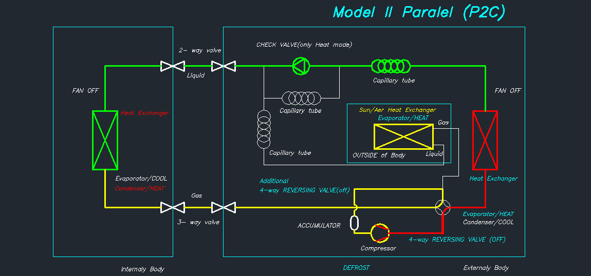

onitbg написа:
2v6 написа:
При свързване на панелите между питата и капилярката ще се увеличи значително (може би до 4-5%) топлината получена чрез конвективен топлообмен от панелите :idea:
Можеш ли да пробваш такава схема, за да видиш какъв ще е тогава режима на заскрежаване/разскрежаване :?:
Това не е лоша идея и дълго се колебах дали да не я приложа. Превес взе съображението че може да се влоши обезскрежаването на основната пита и така да се влоши нейната работа (която, както вече казахме си остава основна за повечето време).
Пак бъркаш - при тази схема си влошил обезскрежаването на питата :idea:
В режим обезсрежаване горещия фреон първо преминава през панела и не може да загрее питата преди панела да се е загрял.
Ако панелите са между питата и капилярката обезскрежаването на питата ще е по-бързо от тази на панелите.
Защо на пробваш такава схема :?:

Аз гледах схемата и също ми е чудно това вързване според мен 2v6 е прав че панела е най добре да е между капиляра и външния топлообменик. На теория трябва да се получи по ниско налягане на изпарение и затова фреона се дроселира двоино от двата капиляра за да се изпари в външния топлообменик като погълне максимално количество топлина от околната среда. Според мен може да се сложи дори успоредно на външния топлобменик като се направи с трв или капиляр на входа по този начин ще получим двоино по голяма площ и по голяма Т на изпарение.

2v6 написа:
Може би не се вижда добре на схемата, но панелът в режим на дефрост е изолиран, както и при охлаждане (и е възстановена оригиналната схема). Панелът е свързан след питата в режим на отопление. Така че с влошаване на обезскрежаването мисля че си се заблудил. На практика не се забелязва никаква разлика в дефроста (поне до сега)
2v6 написа:
Такава схема е интересна, защото остатъчната топлина от питата (доколкото има) ще помага за дефроста на панела( във варианта с четирипътник не е предвидено това). Тогава може би идеята, комбинирана с S2H ще е по удачна ( като не се забравя че при обръщане на цикъла панелът ще е изложен на налягането на кондензация, което при R410 няма да е добре- работно налягане до 30 бара за панела). Ако се ползва тази идея при слънце няма да се ползва капацитета на питата пълно защото ще е след панела и ще се влоши делта Т на питата. За дефроста няма да има значение. Не бива да се забравя че е необходимо удобство и място за монтажа на четирипътният вентил. При S1H отпада ограничението с фреона, тъй като панелът се изолира от схемата при охлаждане. Какво ще кажеш за паралелната работа (Р1Н), както предлага и "velev-klima" ? Какви предимства и недостатъци според теб има в този случай?

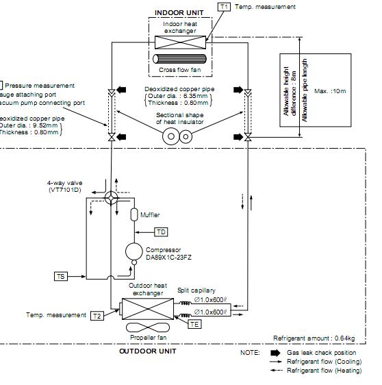

velev-klima написа:
За това и аз бях почитател на паралелната схема P1H(P2H). Възразиха ми че тогава ще се "състезават" двата паралелни клона и това ще доведе до проблеми. За сега съм склонен да се съглася с това. Ти какво мислиш по въпроса? Как двата потока да не си пречат, смесвайки се след четирипътният вентил?
velev-klima - специалист
При някой машини с двоен външен топлообменик точно така го правят след топлата капилярка(парелената на чека) се разделя в две капилярки по една за всеки дял на топлообменика. Точно това мисля че е логично да стане и тук като обаче се ползва клапан които да спира притока в режим охлаждане. На практика това подобрние е все едно удвояваш полоща на питата но с недостатъка че в режим охлажадне ще е пречка тоест няма да отдава топлината и затова е логично да се спира с клапан в режим охлаждане. Проблем соред мен е изчисляване на хидравличното натоварване и подбора на капилярката.

onitbg - напреднал
velev-klima написа:
А какво ще кажеш - дали в режим охлаждане/обезскрежаване/ изобщо клонът с панела ще работи - в този случай няма да има съществена разлика в наляганията. Става дума дали в този случай е необходимо да се "отсича" панела с вентил за да не пречи?
Klima UPgrade PARALEL P2C.jpg (111.99 KиБ) Видяна 4125 пъти
