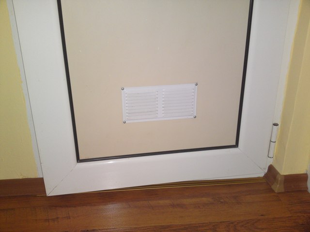

В системата на Денучи, във всяка стая се подава пресен въздух и се отвежда застоялия. В други схеми обаче съм гледал как препоръчват пресният въздух да се подава в стаите, а отвеждането да става от банята, тоалетната и кухнята. Наясно съм че във втория случай на вратите трябва да се заложат решетки, но извън това - коя схема е за предпочитане и ако втората е все пак по-икономична откъм материали, дали е значително по-лоша от гледна точка на вентилация и комфорт?
По добре е да подаваш в стаите и да смучеш в мокрите помещения и кухнята. Предимства и недостатъци:
+ По малко въздуховоди и решетки по таваните, но с по големи сечения, защото целия обем се набива в по-малко помещения. Цената е /пренебрежимо/ малко надолу от кюнци и вентилатори заради относително по ниските съпротивления на по-големите кюнци с по-голямо сечение. Вратите може и да не са с решетки а да са с по голяма фуга отдолу, При големи обеми може и почне да свири този вариант.
+ Няма опасност в следствие на лош баланс на въздуха миризма да излезе от кухнята. Всъщност ако е Дневна с бокс може да подаваш в дневния край и да смучеш от кухненската част.
-Ако все пак пушиш в хола, миризмата по коридора и в кухнята. Имай в предвид че за да ликвидираш ефекта от пушенето ти трябва 10-кратно по яка вентилация от нормалното. Затова, пушачите на двора.
При всчики вариант ина вентилация се чуват по-силно шумовете между стаите. Да го имаш в предвид.

България Терм едно въпрос че: На склад разполагате ли с тези чудеса. А още едно: За къщи добре изглежда бани, тоалетни даже и кухни и сега въпроса. А за апартамент с баня и тоалетна на едно какво правим. При една добра дограма на вратата това нещо от къде ще засмуква въздух, от мръсният канал ли. От кухня добре, но все пак с една добра дограма и затворена врата. Засмукваме примерно 400куб/ч. (най добрият вариант)но решаваме да включим и аспиратора повечето са над 400куб/ч. тогава какво става. Кой от къде ще засмуква. Въпросчето малко и към "a_stoev" винаги съм твърдял, че от това не разбирам и затова питам професионалистите.
denuchi - специалист
Така, това го знаем. Представяме си че не искаме да правим такови отвори по вратата. А дори и да се направят представи си 400 куб./ч от там та ти си готов изстинал в банята. Тази е в къщи и около 250 ку./ч. се усещат на 1,5 вътре в банята за 400 не ми се мисли. А за кухнята какво правим.
