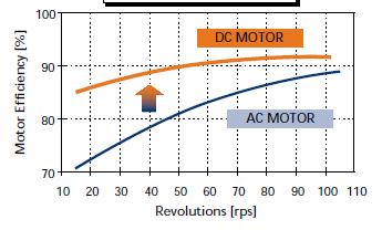

a_stoev написа:
1 Ротор с неодимови магнити - по същество това е един синхронен двигател. Липсата на токове в ротора обуславя липсата на топлинни загуби в ротора.
2 Единична "концентрирана" намотка (concentrated winding), няма го в този документ, но съм го срещал в други. В стандартния асинхронен двигател намотката се състои от няколко намотки разположени в различни канали(Distributed winding). В резултат магнитното поле е ??? не помня точно, май с по-нисък интензитет но с по-широко сечение. повече картинки:
Тези двете подобрения водят до посочената на 6-та сраница по добра ефективност на DC-инверторите. При АС-инверторите ги няма тези предимства. Всъщност ОН/Оф машина би работила максимални обороти винаги където разликата в ефективността би била от 3-4 до 7-8 % според дадените графики. За отбелязване е че единия двигател при всички скорости е по ефективен от асинхронния двигател на максимална скорост. Другия двигател при 40% от скоростта си вече се изравнява с асинхронния двигател
Под охлаждането леко са се изхвърлили че е нова разработка, ама да речем че до сега не съм го виждал в климатик.
DC двигател на вентилатора си е логична екстра, и наистина няма как да се вгради на тъп ОН/ОФФ.
Всъщност касае по-ефективни и по-компактни електродвигатели, а не конструкцията на компресора. За съжаление в рекламите само хвърлят някакви теми, без да знаят за какво се говори.
Компресорната част от какво се задвижва – от електродвигател. Кой харчи най-много в климатика – именно този електродвигател дето върти компресора.
На мен ми се видяха 10% разлика при 50rps (даже 47rps трябва да се гледа заради хлъзгането).
Аз ли бъркам, но защо си мисля че АС мотор не може да работи над 3000об. (50rps) при един чифт полюси? - което е честотата на въртящото се магнитно поле.
Нищо де, (ти се съгласи за... от 3-4 до 7-8%) пиши ги 5% по-добра ефективност на DC мотор спрямо АС (най-големия консуматор), остави ефективността на DC вентилаторите настрана.
Ами 5% от мотора и 26% (при 58% от номинала), колко станаха 31%.
Е, само от тези не минахме ли 30-те %.

Имах в предвид че когато напишат twin rotor или както там им е рекламния термин, не се разбира дали имат в предвид компресор с два суинга като картинката преди моето мнение или двигателя на компресора е с двоен ротор като картинката дадена от мен.
Приемам че максималните обороти на асинхрония двигател са при 50 Hz. Иначе излиза, че си мерят един техен компресор, с друг техен компресор и не се знае дали тези резултати са съпоставими с тези на конкурентна фирма.
Оборотите на асинхрония двигател са равни на честота на полето, делено на броя на полюсите. Явно в тая рекламна брошура ся намерили или захранване с 100Hz, или са направили двигател с половин полюс, нещо като намотка с 1 край :), или са решили че брошурата е предназначена за балами твърде тъпи за да се оправят с две размерности по абцисата. Залагам на вариант 3, както и залагам че вероятно данните не са събрани достатъчно коректно и че не трябва да им се вярва много. Поне в моето образование ме учеха че загубите в магнитопроводите растат със честотата. Както и да е , няма да спорим дали физиката е еднаква навсякъде по земните кълбета или на някои места е по-физика от нашата физика.
Излиза, че в рекламните материали се разглеждат "инверторни" AC и DC мотори, а не асинхронни. Което автоматично отговаря на въпроса, колко са коректни данните и колко е коректно тяхното тълкуване и колко физики има.
Картинката сравнява “AC инвертор” със “DC инвертор” , има и други типове инвертори (извън темата).
За да сравним някак ефективността на АС мотор на ОН-ОФФ със ефективността на DC мотор на инвертор, може да ползваме графиката за “AC инвертор” но гледаме САМО интервала 47-50 rps.
OH-OФФ (АС неинвертор) реално работи само в този интервал и е същото като “AC инвертор” работещ само на една честота 50Hz.
a_stoev - майстор
Трябваше да сложат поне една точка в графиката да покаже каква е ефективността на ОН/ОФФ компресор. Иначе на страница 4 и 5 сравняват ДС инвертор с ОН/ОФФ машина. За ефективността на компресора графиката ми се стори странна защото я гледах само от гледна точка на загубите в електродвигателя, а те растат с честотата, без да се замисля че говорят за ефективност на компресора като цял агрегат, а не само електродвигател. Действително в компресора има и загуби обусловени от допуските на детайлите. Винаги някакъв % от газа минава през хлабините. Това количество зависи само от налягането вход/изход, а не от оборотите и може да се приеме за постоянно и като се отнесе към променливата производителност е нормално ефективността да е по-ниска при по-ниски обороти. Както и да е, в момента се жалвам на арменския поп, че в рекламна брошура няма пълни и коректни технически данни.
