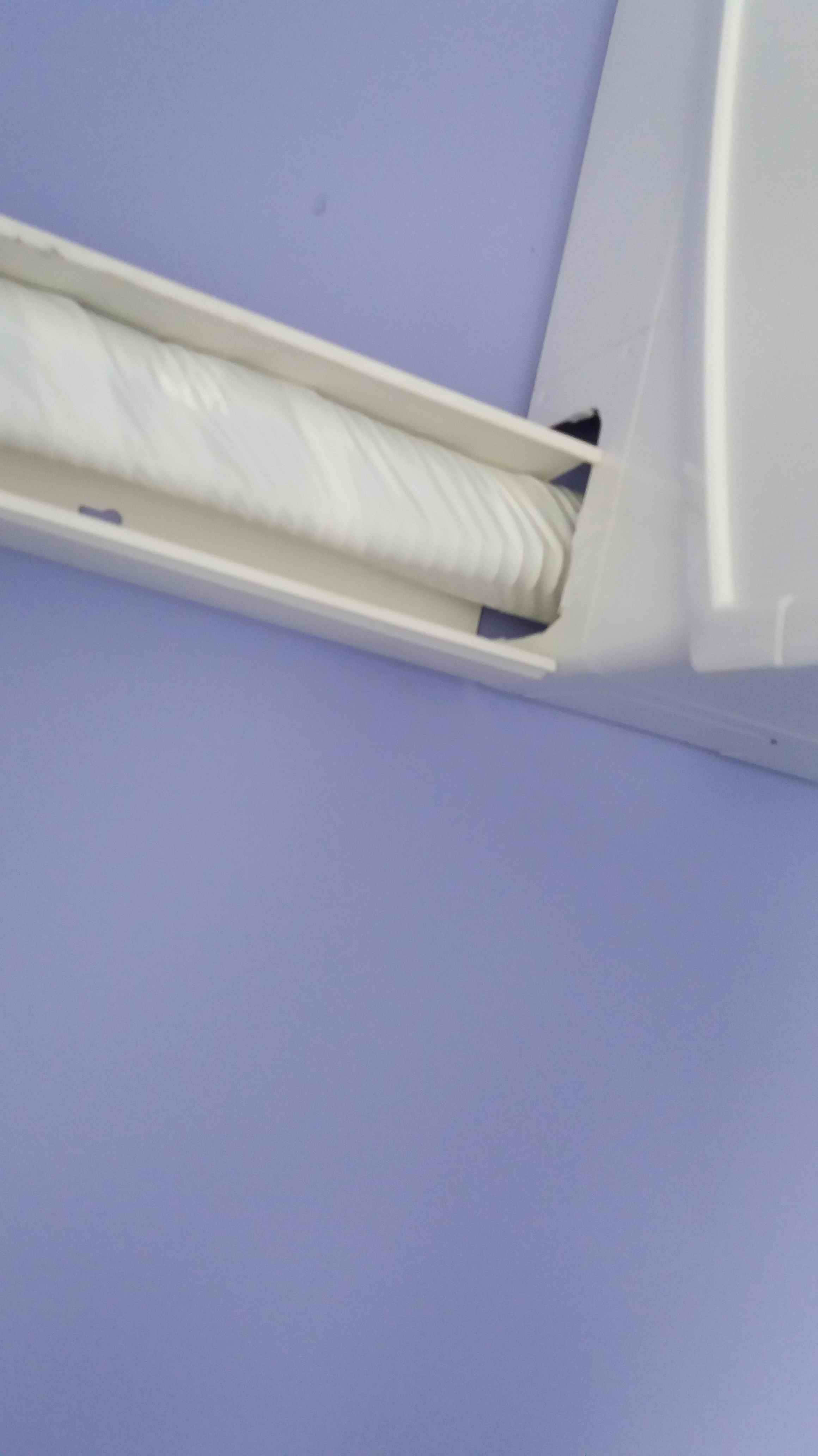

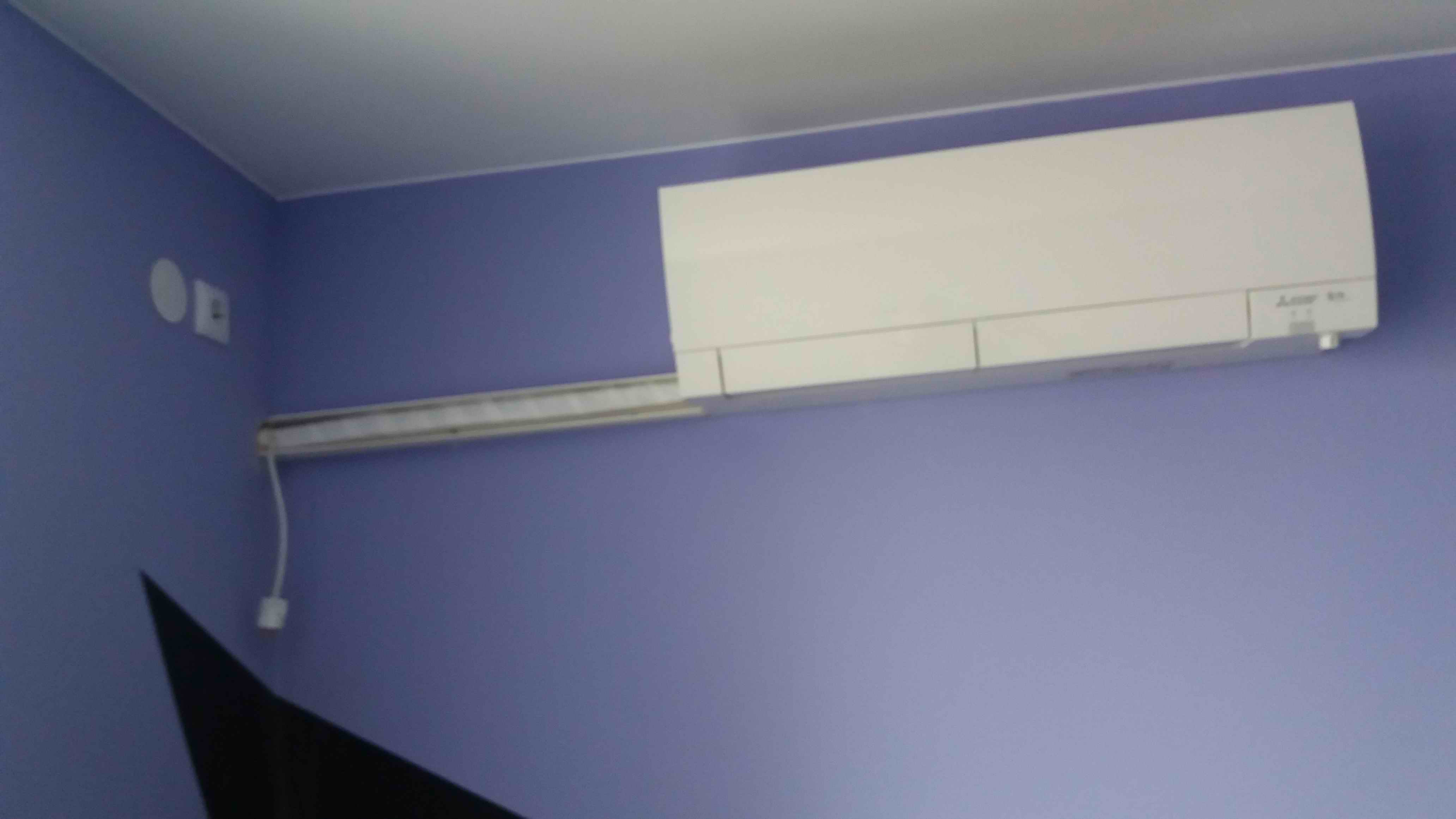

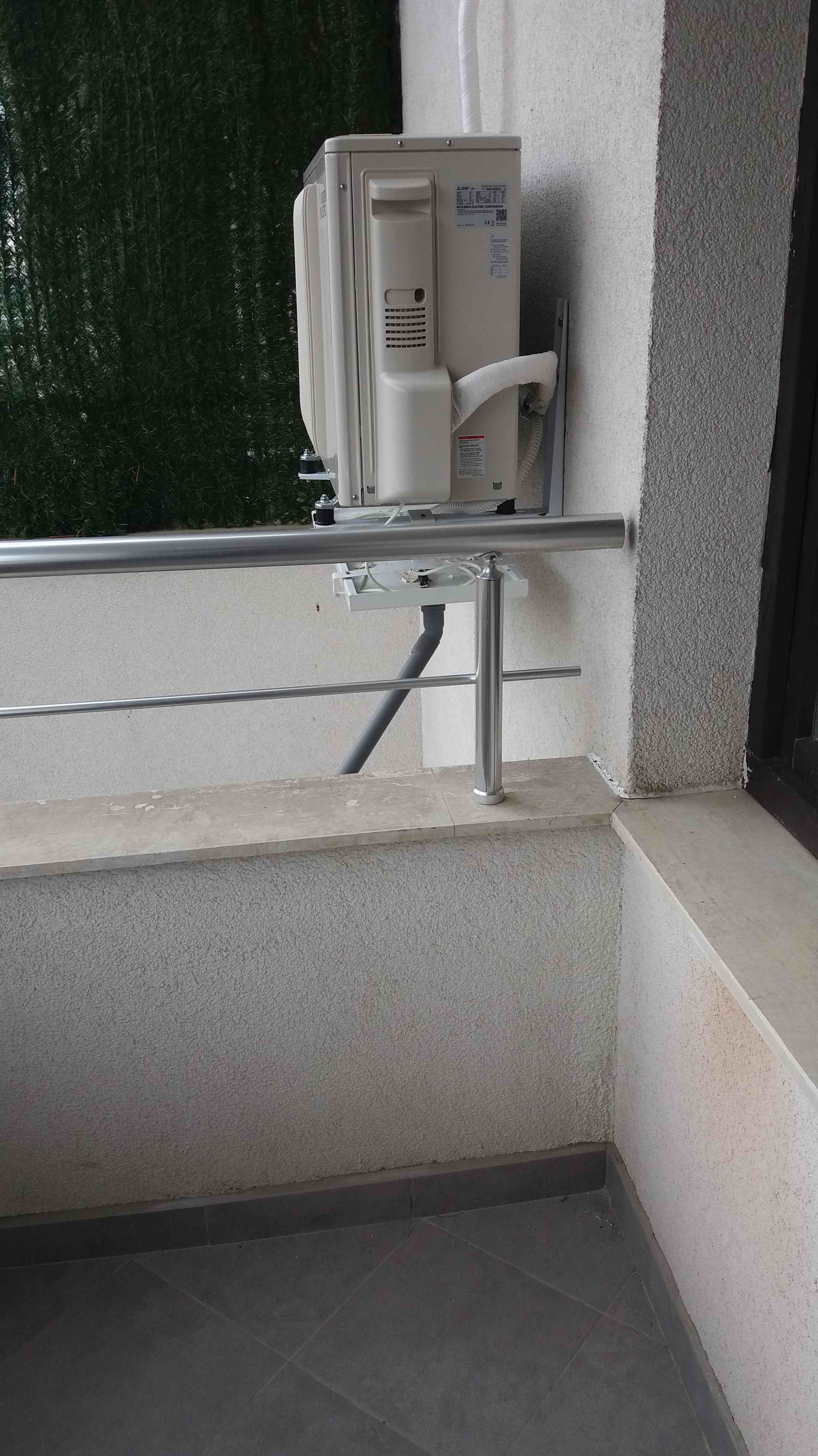

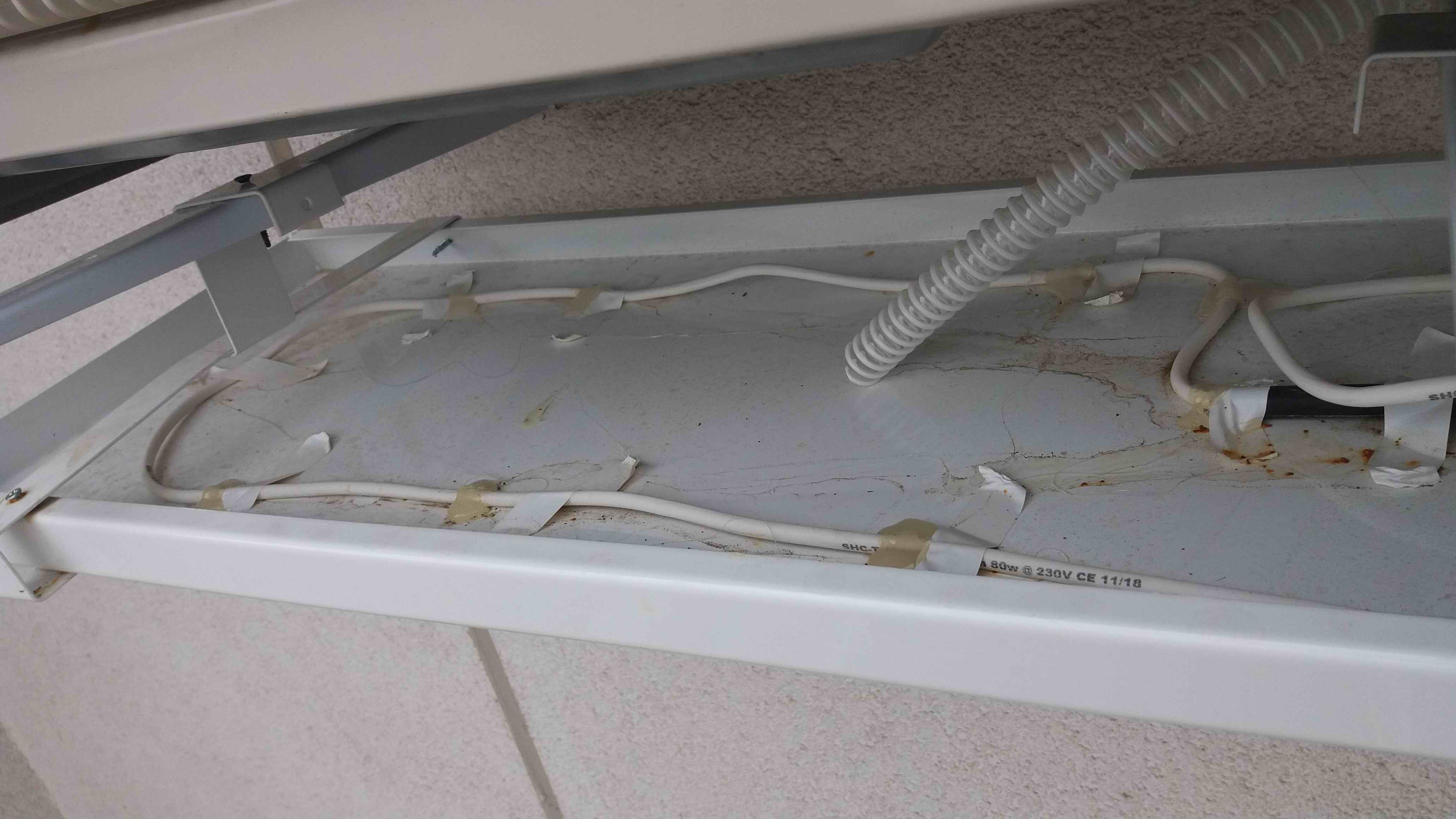

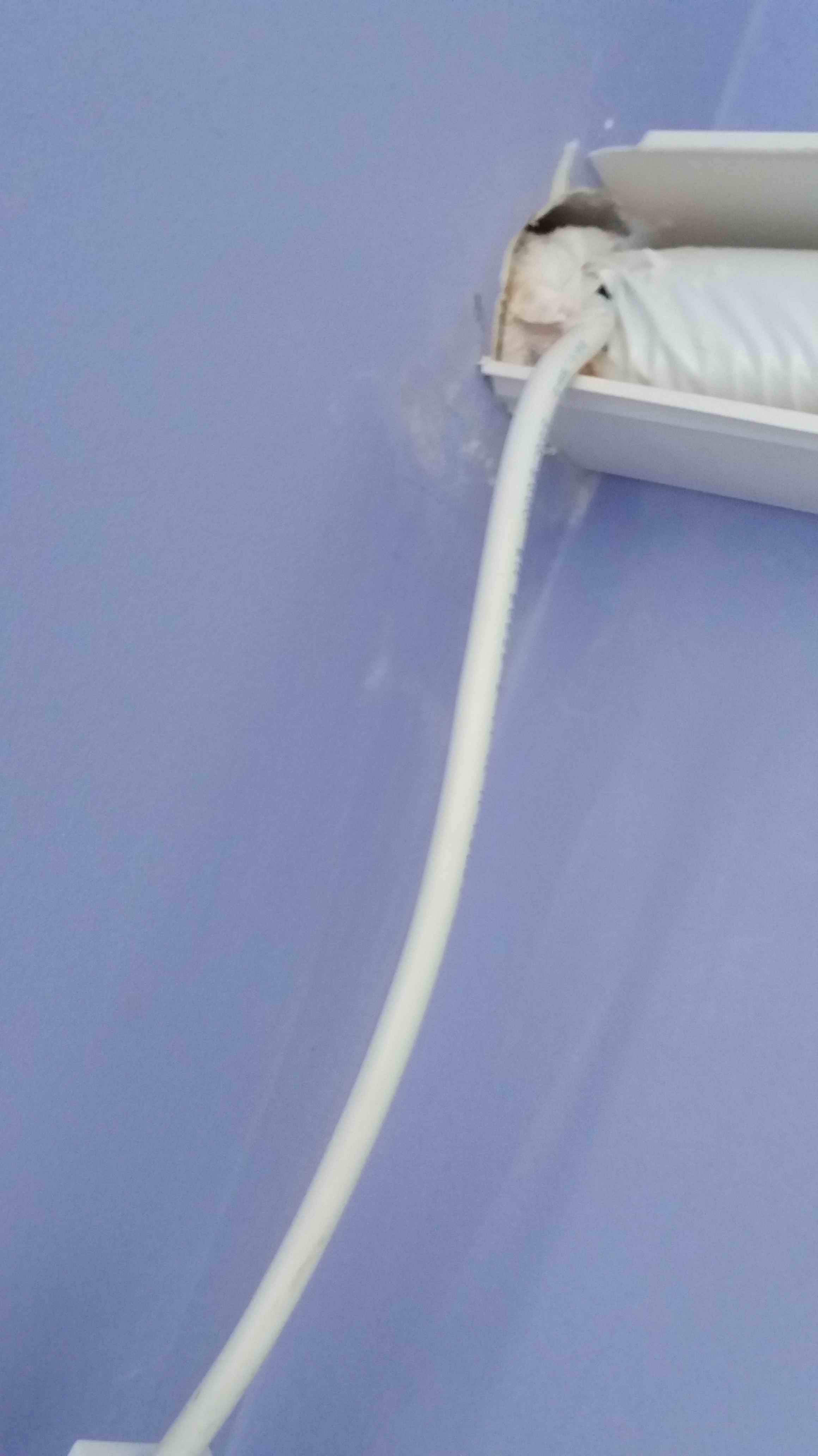

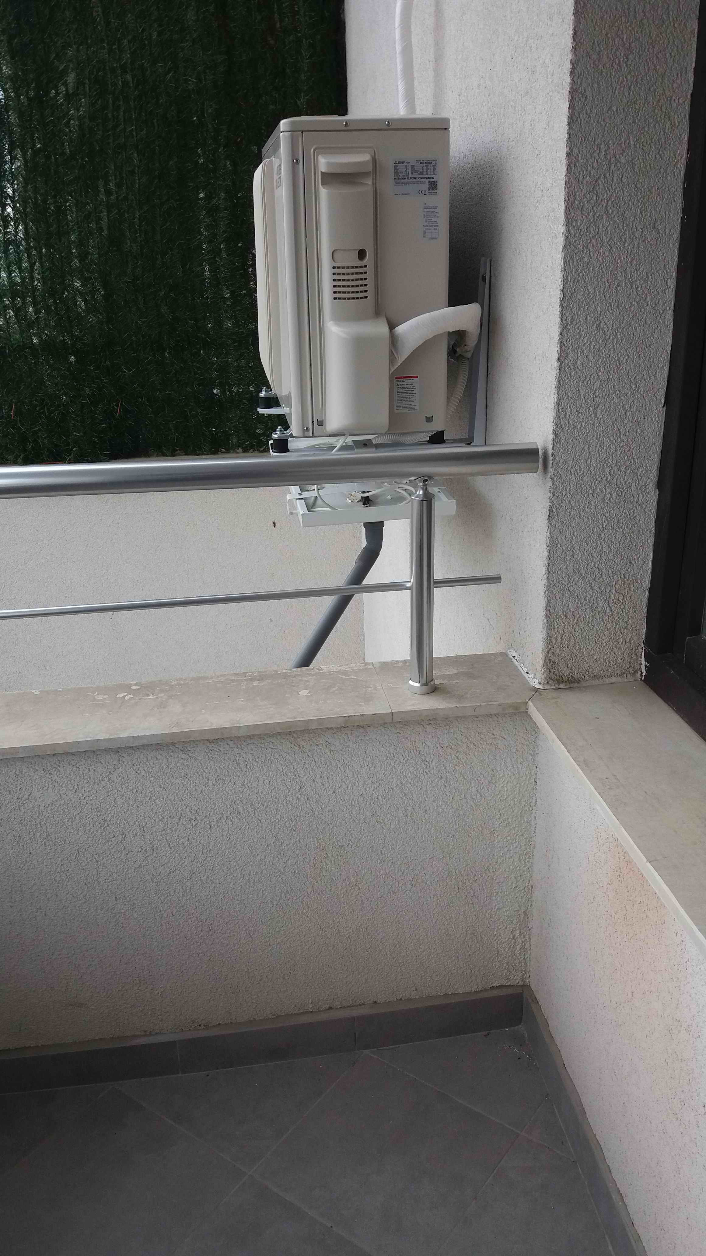

Ами искахте някакви снимки на монтираните климатици. Не знам каква информация може да ви дадат тези снимки.
Става дума за два климатика - този е 35-ца
Снимките са на вътрешното тяло
В друг постинг ще добавя още снимки

arxd129 - специалист
Ето снимки на друг климатик: 25-ца
Дали нормално е монтирано вътрешното тяло - не мога да преценя.
Бихте ли споделили моля.
Моля, бъдете конкретни.
Благодаря.

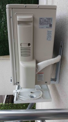

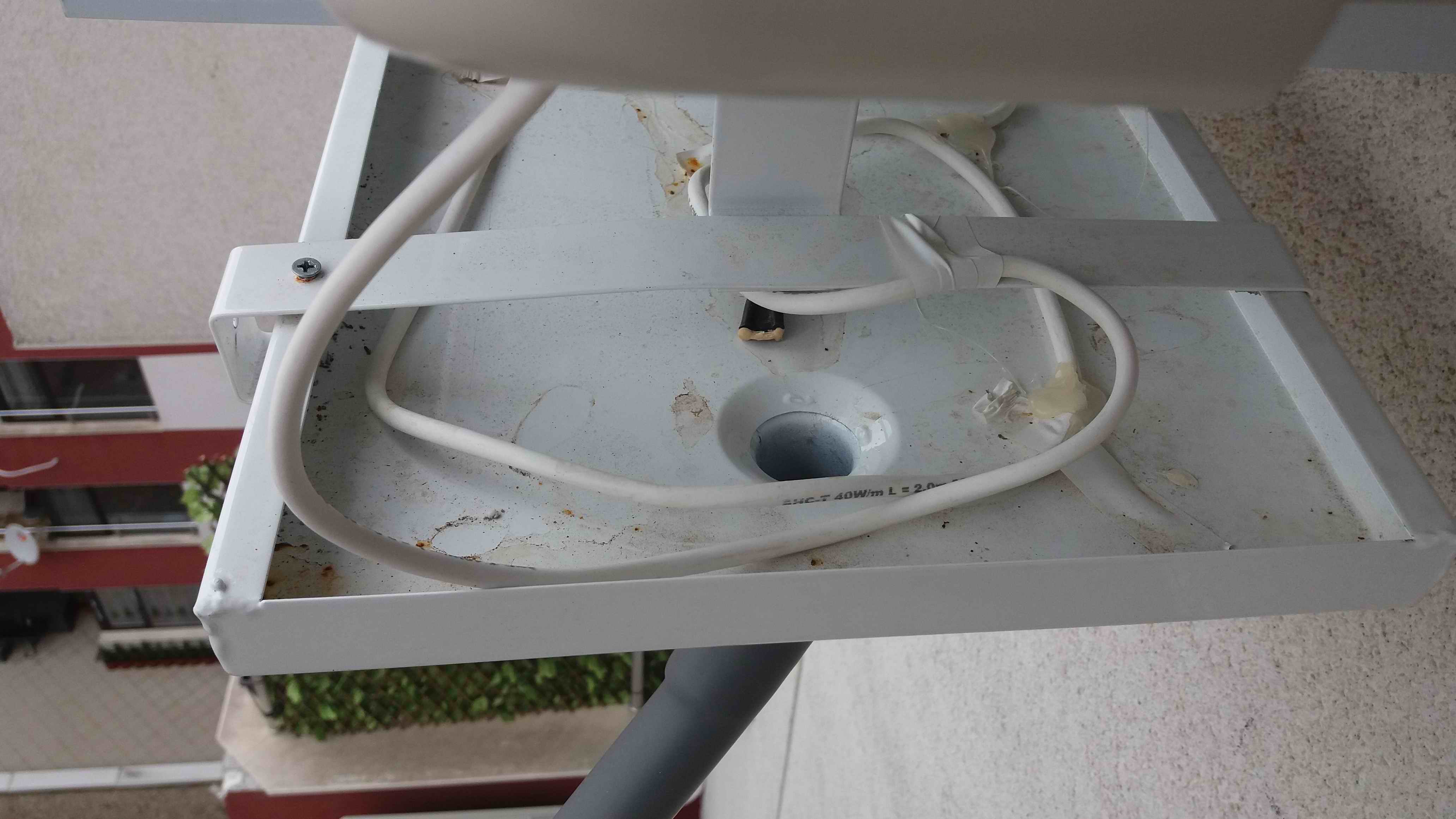

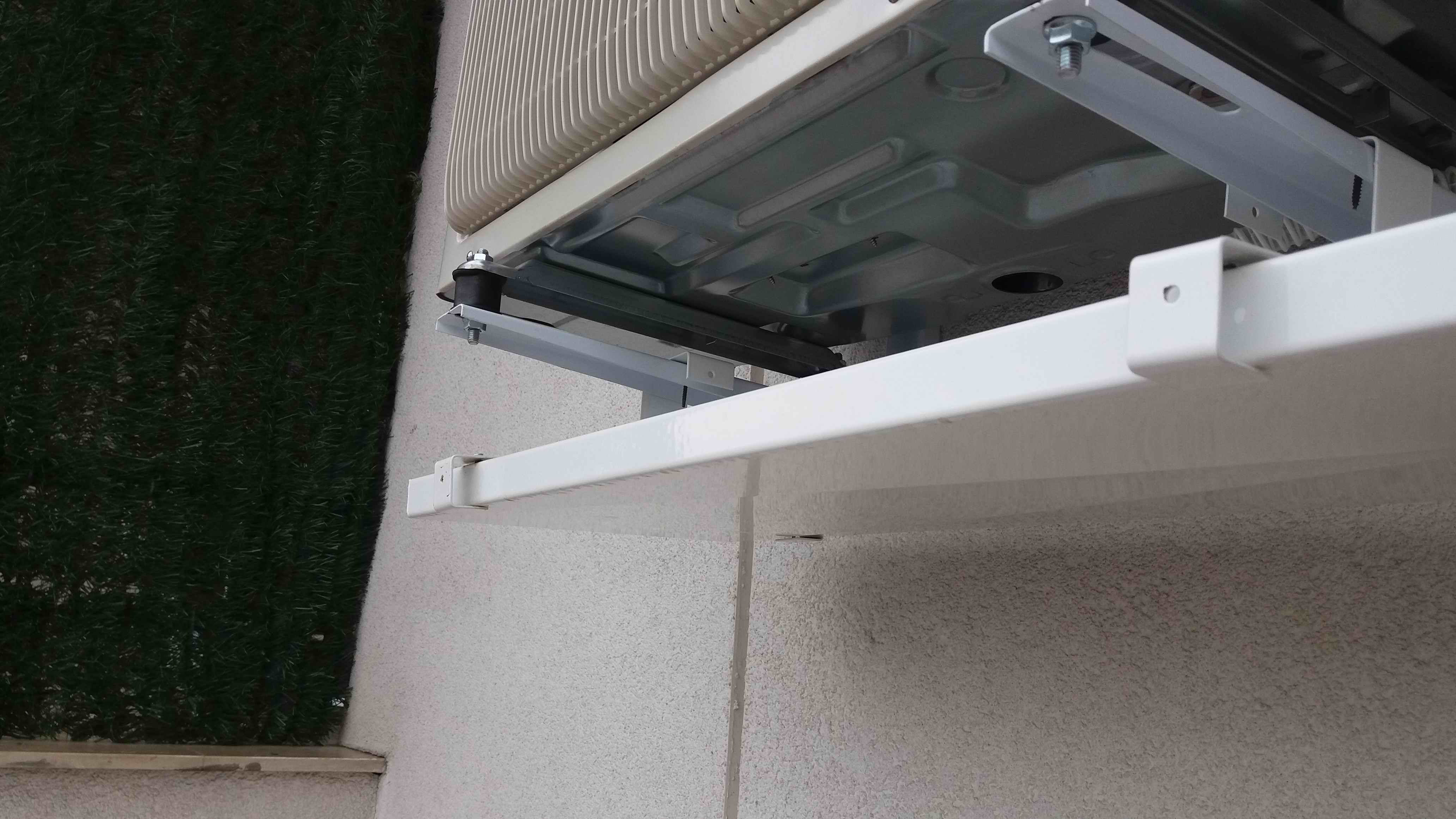

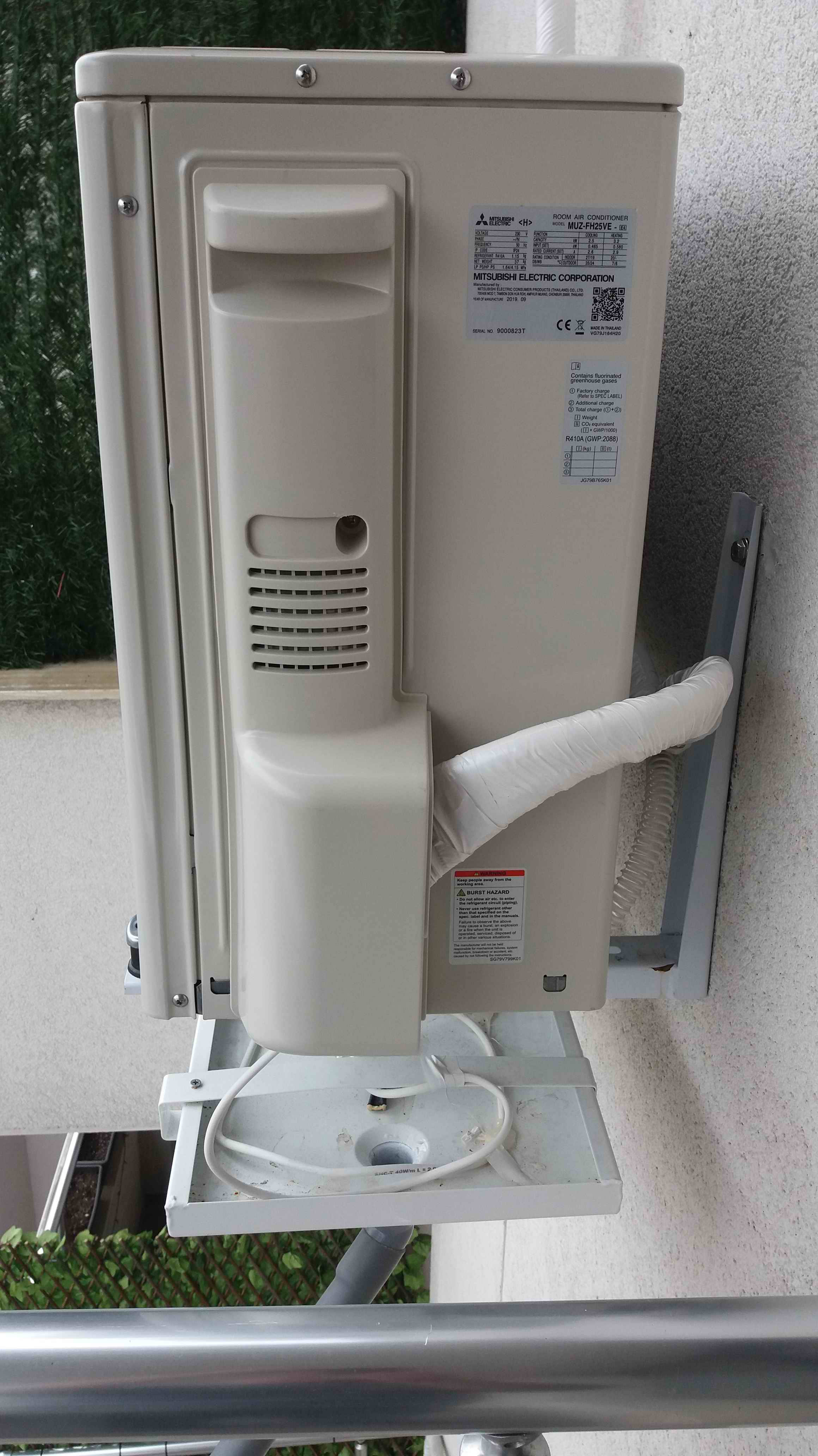

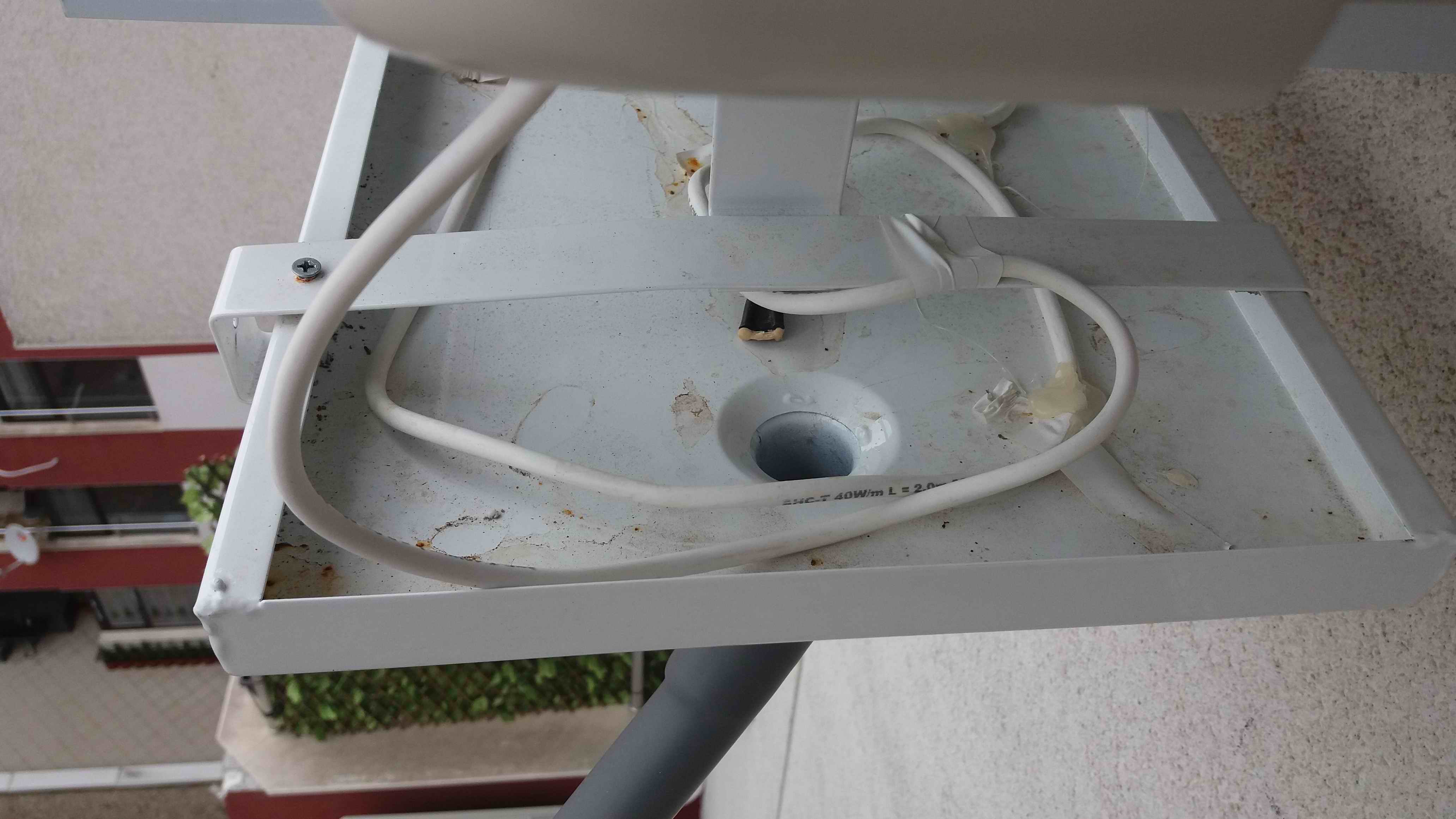

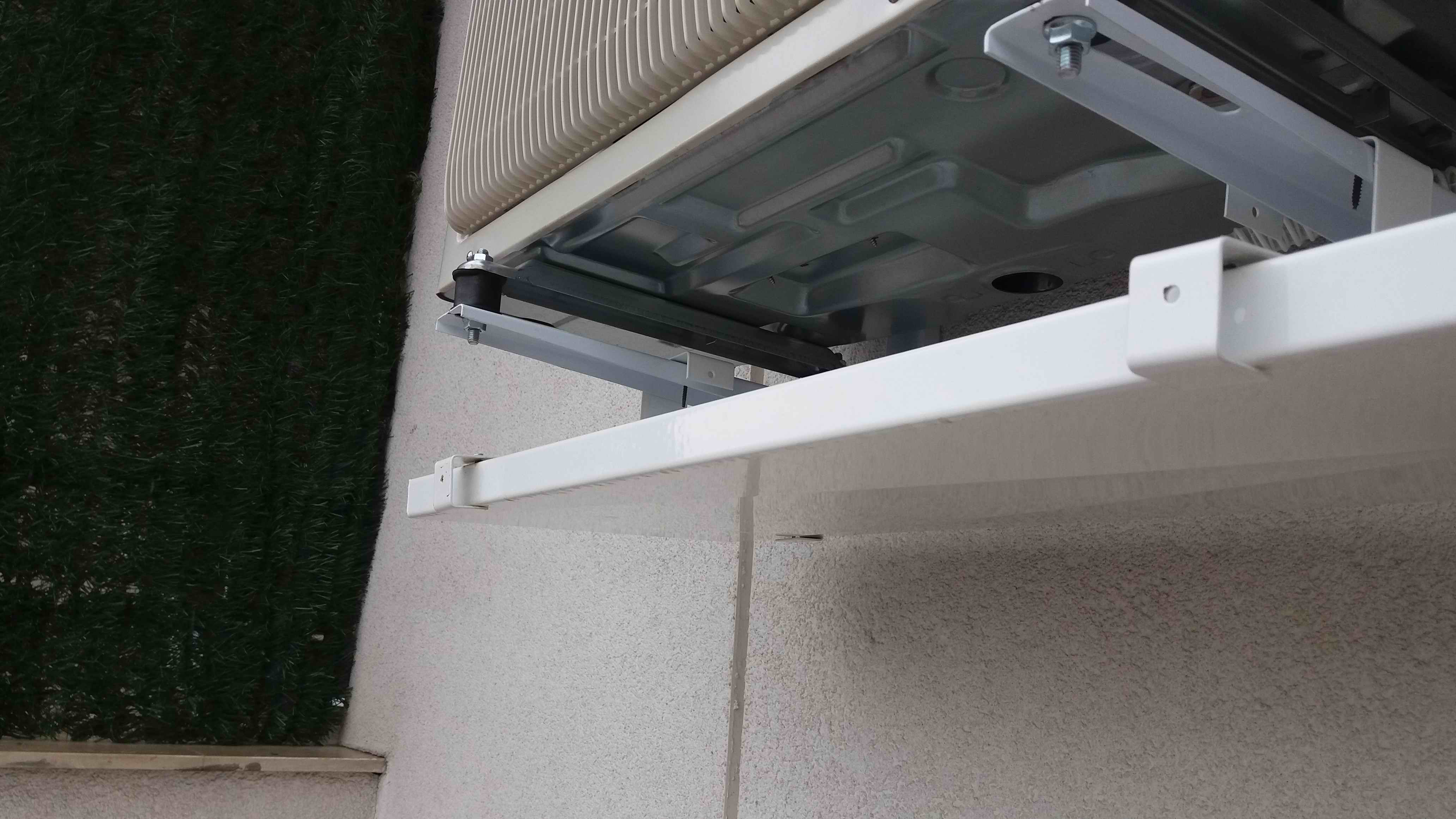

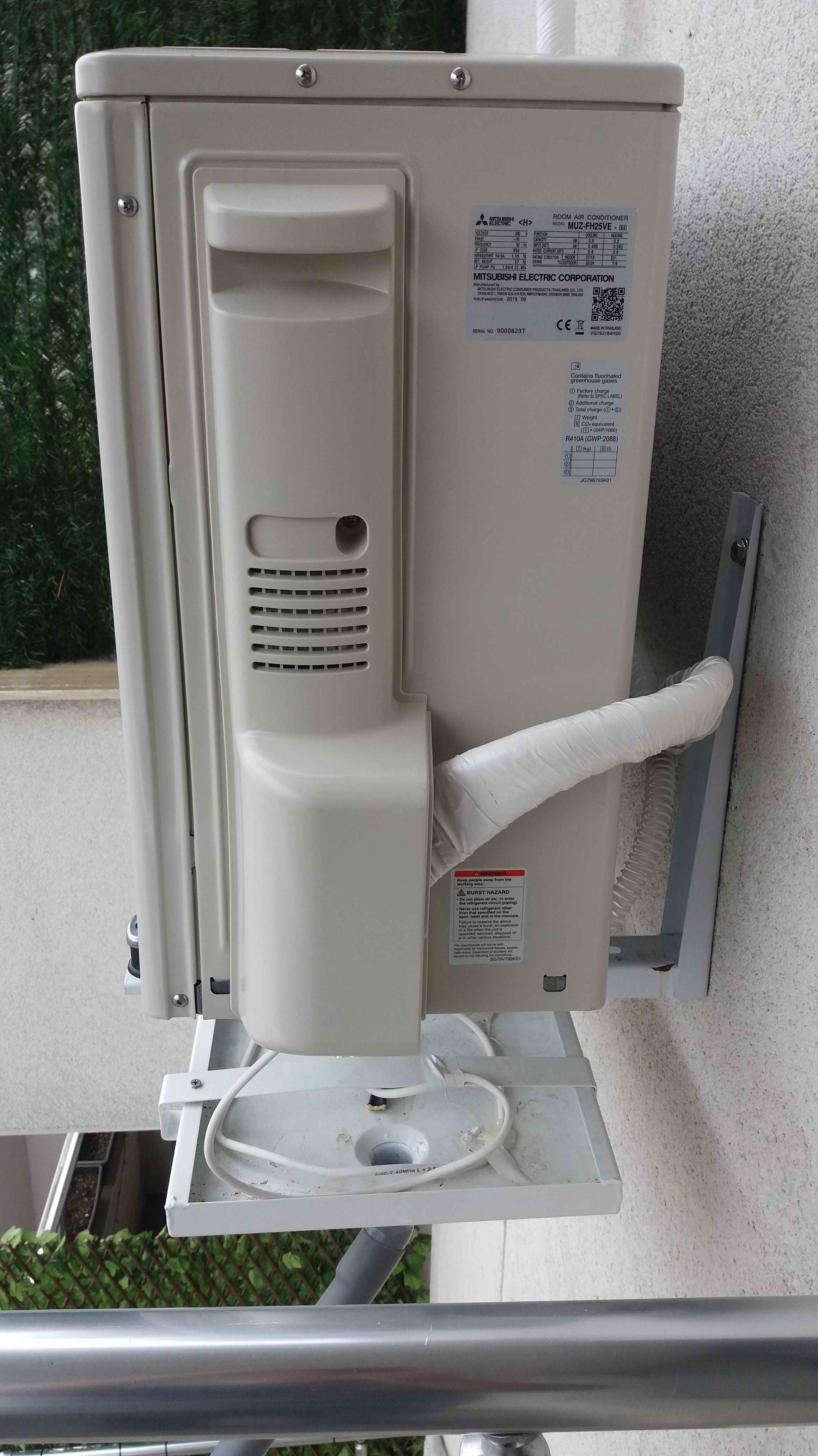

Ето и снимки на монтажа на 25-цата от вън

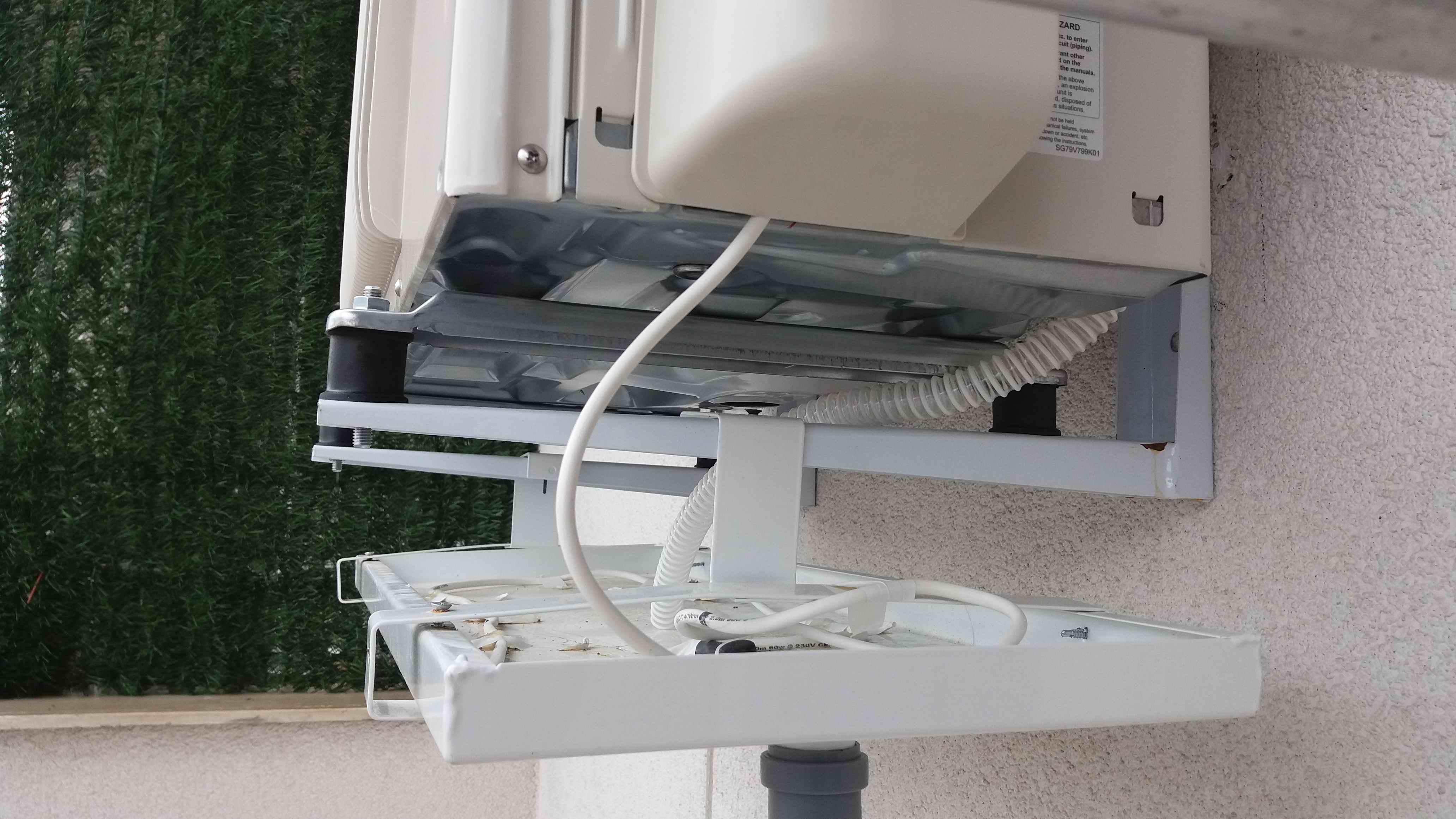

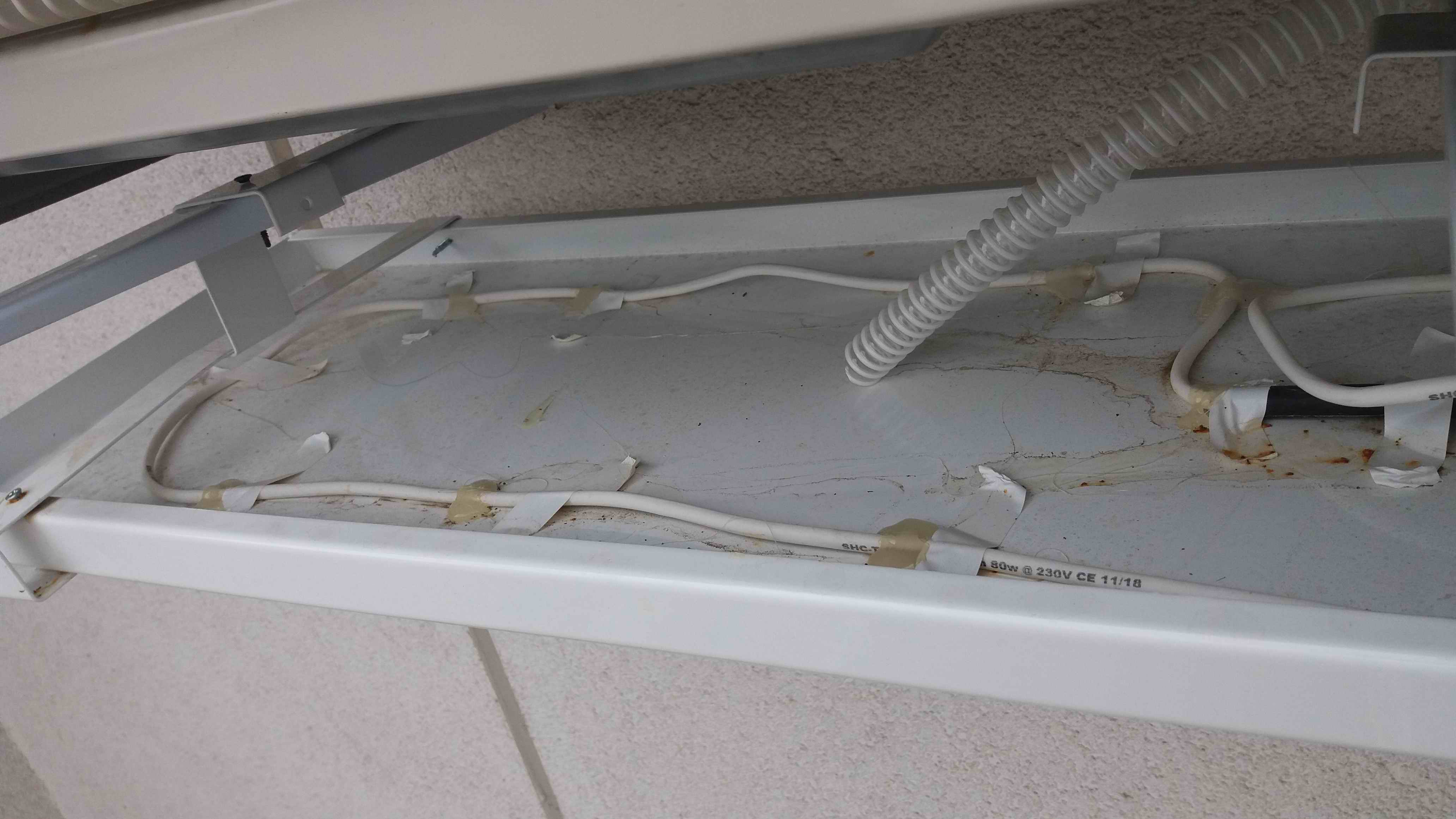

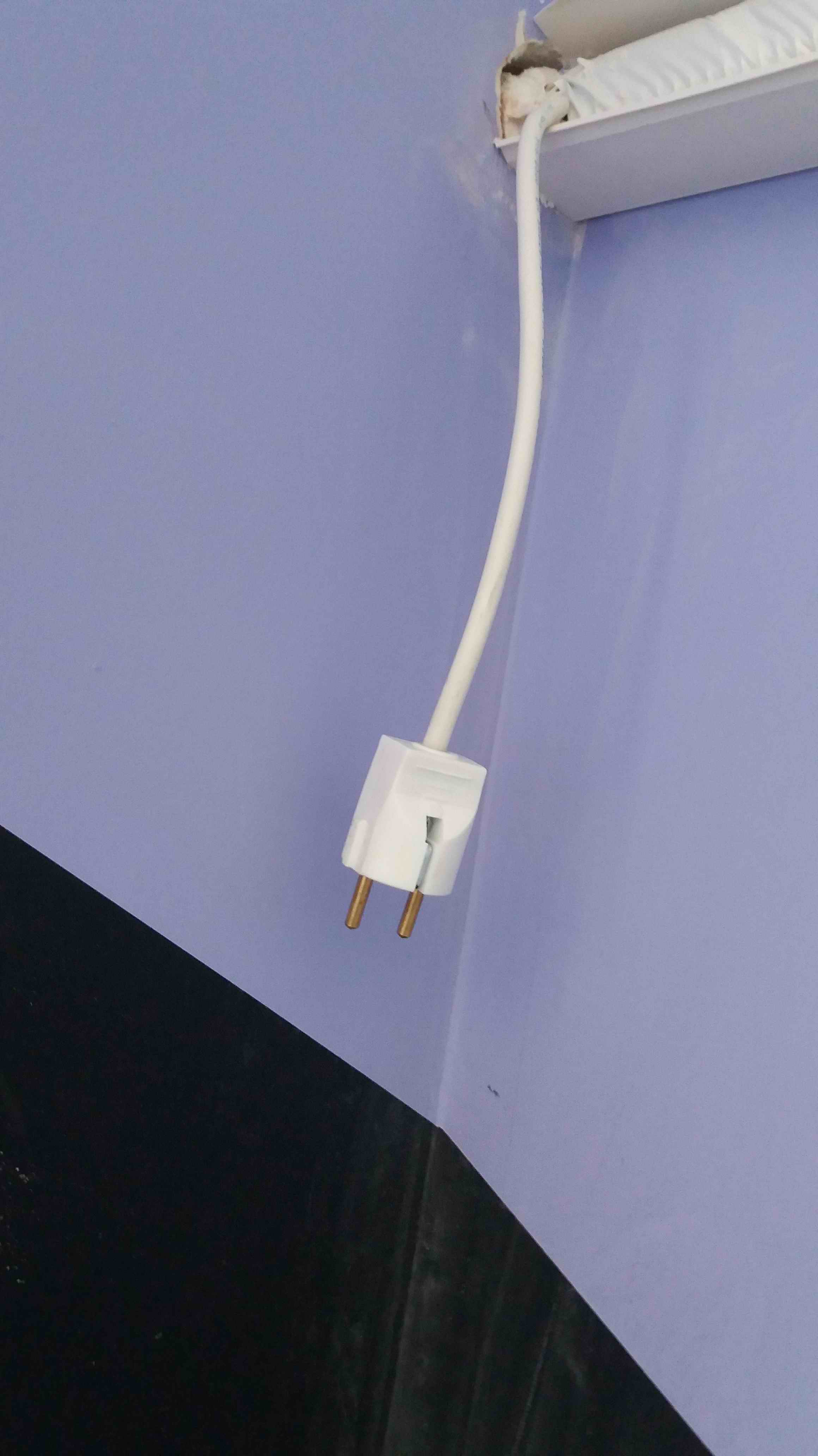

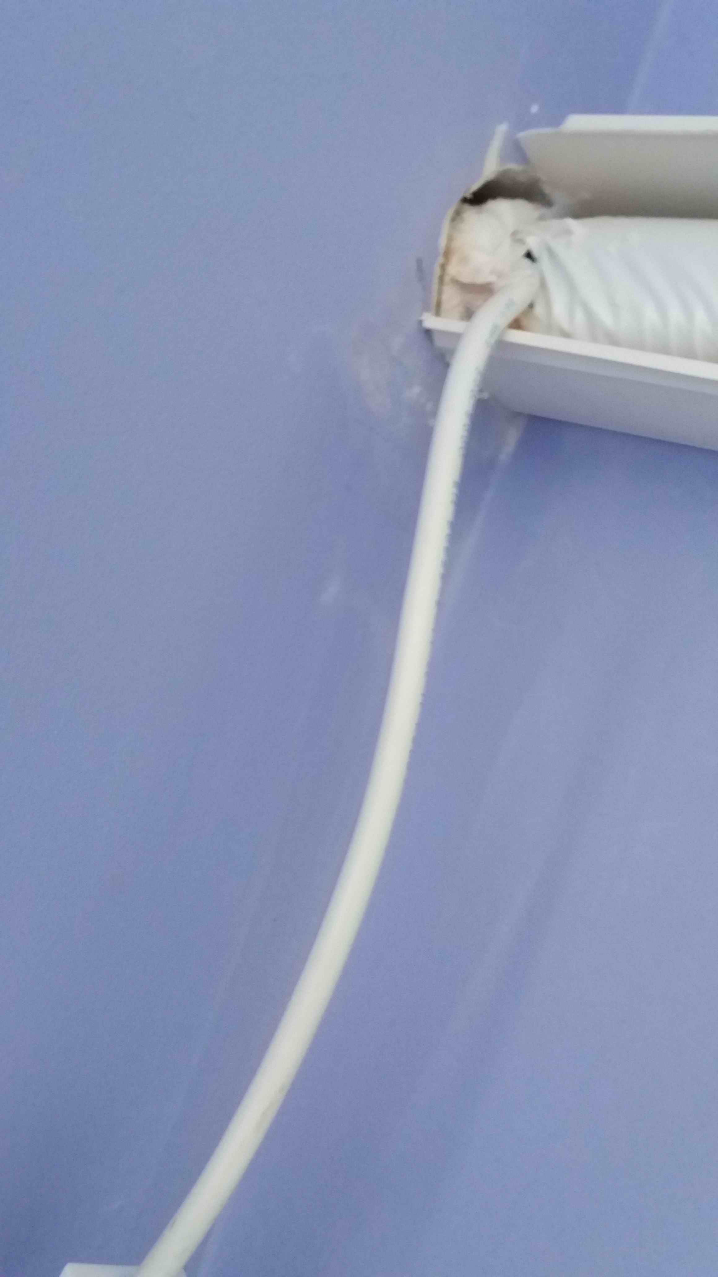

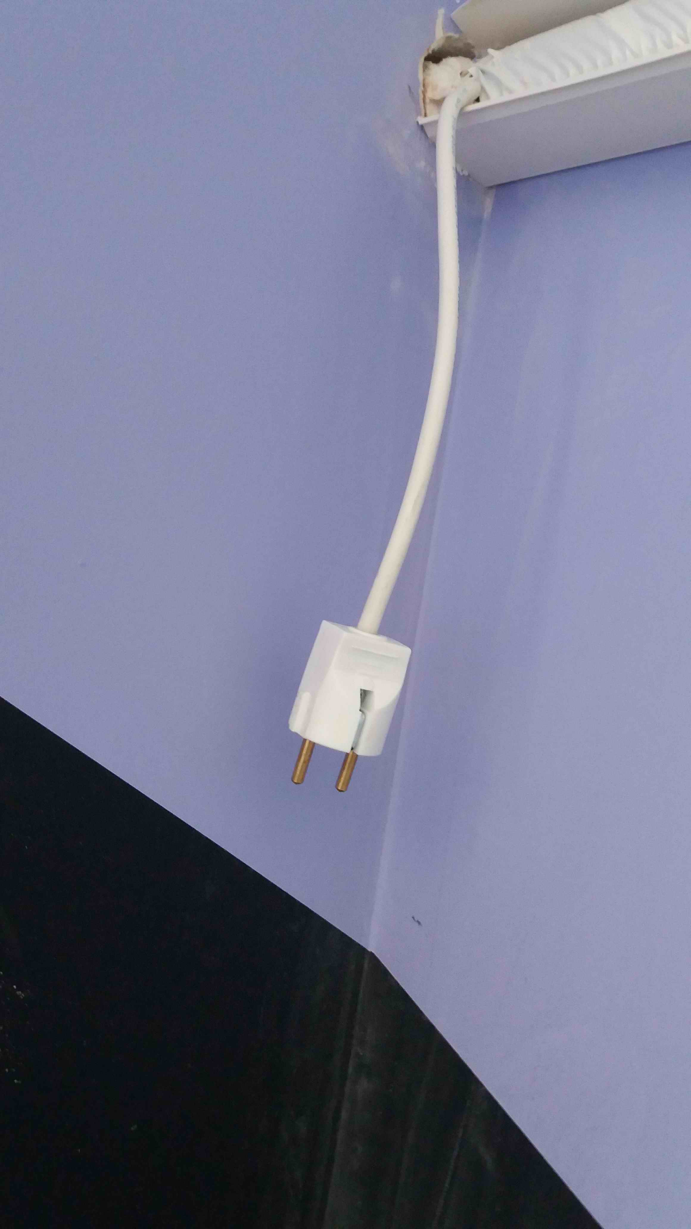

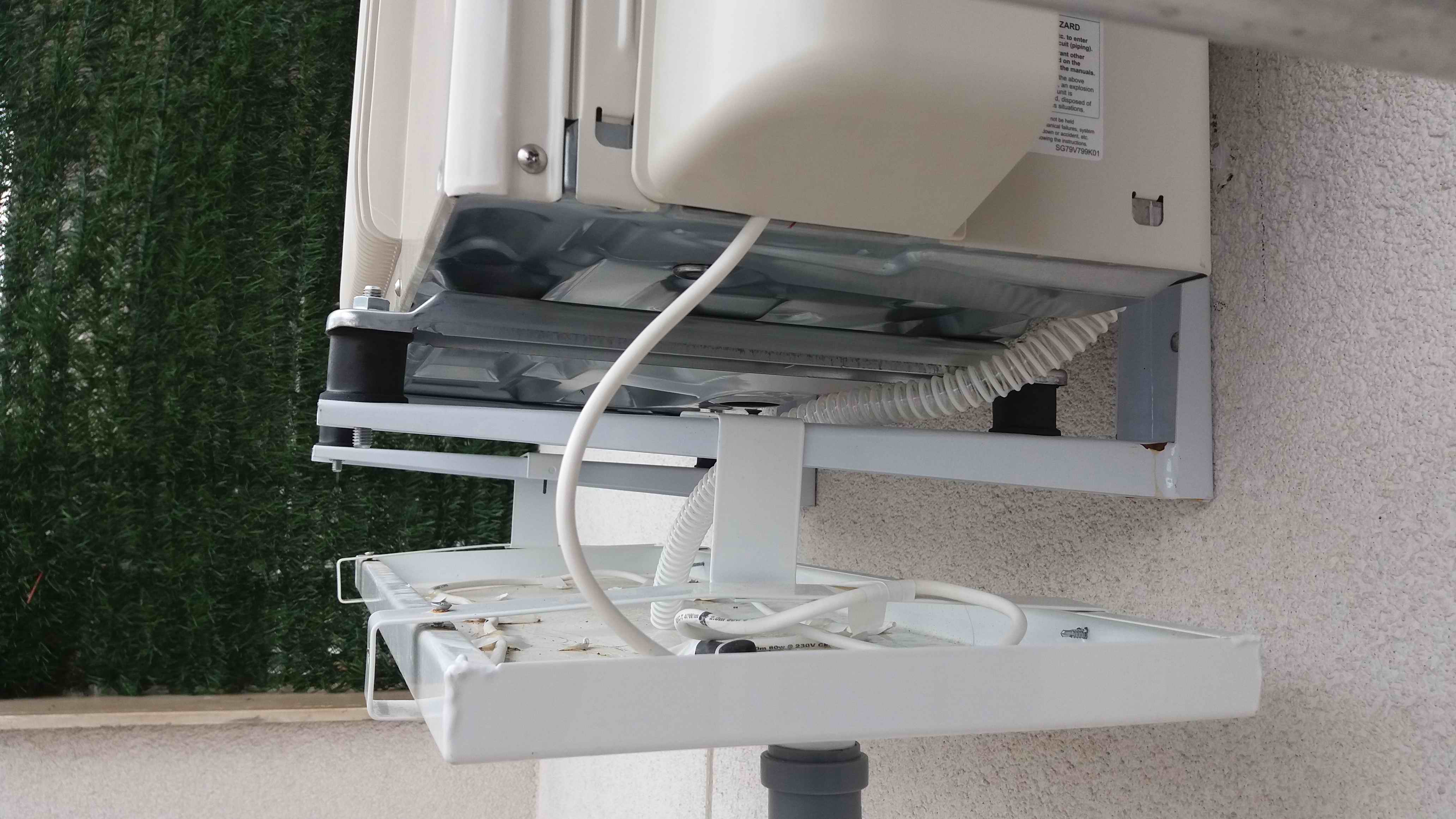

И още
Ами моля за коментарите ви.
Моля споделете, посъветвайте ми кое и как да си поправям; ако е нужно, ако мога.
Предварително благодаря за съветите ви. :)

Очевидно изброените модели на Мицубиши имат предвидено свързване на нагревател, но както руснаците го обявяват за "поддона" на самия климатик, а не за допълнителна тава. В същност само в руски сайтове попаднах на информация за предлагани като опция нагреватели с различна мощност според модела на климатика, явно там има търсене, а тук има предлагане на самоделки или по-скоро подделки, които се връзват директно на L и N с обяснението, че щом имаш пари да си купиш такъв климатик, какво се гевезиш за консумацията на някаква си електрическа крушка.

На теб харесва ли ти, доволен ли си от монтажа?
На мен нищо не ми харесва, с изключение на външното и вътрешното тяло на климатика, но монтажниците нямат нищо общо с тях.
А пробвахте ли, на кой етаж ще мие прозорците като текне вода от ваната. А като замръзне тая ми ти вода зимата...
А харесва ли ви изгледа на сградата след вашата придобивка?
И т.н.

В случая не говорим за интелектуален труд, който е присвоен от някого с цел печалба - няма място за сравнение. Аз също работя с машини и клиенти, никога не съм крил сервизна информация от тях - презумпцията ми е, че когато ползвателят е запознат с какво си има работа ще бъде внимателен и няма сам да бърника където не му е работа, когато шикалкавиш, когато криеш информация, потребителят се опитва да се спасява поединично и в общия случай вместо да се обърне към теб търси варианти да се оправи сам или да потърси помощ от друг (в общия случай някой форум). В конкретния случай се получава същото - клиентът очевидно не е доволен от "гледката", започва да има някакви съмнения, започва да задава въпроси, още повече, че вече ги е задал на въпросния "гений" и той му се е прсмял. Резултатът е налице, недоволен клиент, при това не без основание, "подут пуяк", който ще отиде и на друго място да си остави ръцете, че на всичкото отгоре да раздава "майсторски" акъл колко много е консумацията на една крушка, как климатикът не трябва да се гаси целогодишно и т.н. и т.н. безумия, на които съм се наслушал.
Без да съм монтажник, сервизник или климатичар, какво дирят екстра тампончетата на Мицубиши? Защо (и без това грозната) тава трябва да е метална, че и ръждива вече? Достатъчни ли са двете точки на закрепване на тавата? Имам и още въпроси, но да не отчайвам човека, че и аз съм изтърпял много некадърници да ми "кензат" по стените. Та в тая връзка, още веднъж да попитам, ТЕЗИ ли си крият интелектуалната информация от мен, точно от мен ли или ако мине номера?

Вероятно от срам я крият, че то по-глупави условия за вкл. нагревателя не можаха да измислят.
Че то е по-добре с обикновен термостат с по-малък хистерезис. ...
Възможно най-мощният нагревател или два да се включват по-време на дефроста ще е 100 пъти по-добре.
Да Ви кажа, нито от тампони разбирам, нито от точки на закрепване на тавата. Но, личи от думите Ви, че виждате проблеми, които аз нито мога да видя, нито мога да дефинирам.
То... че ще преправям нагревателите - ще преправям. Взех да се замислям и за това, че ако озяня нещо - няма да ми признаят гаранция.
В този смисъл - може и да се обърна с рекламация към продавача. Дайте съвет, моля.
Според вас - какви несъответствия има по монтажа на климатиците. Бихте ли ги споделили? Искам да ги поставя пред продавача - ама не искам той да започне да ми се присмива и да ми натяква, че нищо не разбирам от климатици. То е вярно че не разбирам, ама... като гледате снимките - кое "вади очи"?
