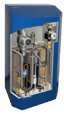

filmatoplo написа:
До тук само подмятания :) , покажете схема на ТП вода-вода , защо не и някоя снимка на монтирана такава , после ще стигнем до компресори,помпи ,4 пътни вентили ,фреон и управления .
Ок :) ще ми трябва 1 ден да редуцирам пълна документация до вид , който може да се публикува тук без някой да ме съди за авторски права и картинки .

filmatoplo - майстор
Да чувал съм Чирков да казва -Сърцето е една елементарна помпа :wink: .Исках да кажа че се изискват знания и опит , и труда и знанията на този който може да направи ТП вода -вода не са за пренебрегване , а за уважение .Или с други думи казано , обикновен човек без опит в материята -компресори,фреони,топлообменници и др не може да си направи сам ТП .И многократно тук започнали хората изпитват известни трудности , но с помощта на опитни колеги нещата тръгват по правилния път .http://www.multiclima.bg/termopompi-new ... ews-2.html
magi208 - специалист
filmatoplo написа:
Абсолютно подкрепям твоето мнение!
Преди да започнем въобще да си правим ТП , трябва да направим няколко предварителни стъпки -да имаме сграда , да се консултираме с човек разбиращ от цялата наука сондиране , самото сондиране и реализирането му докрай с намиране на вода с нужния дебит температура ,направа на изчисления на база обекта за нужната ни мощност , направа или взаимстване на проект за самата машина ТП вода-вода .После набавяне на нужните компоненти , изграждане и монтаж на машината , пуск и настройки :wink: .Сега от къде започваме :? :) .
