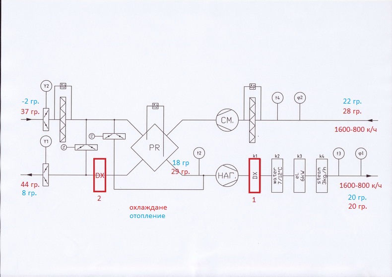

От една моя стара тема е картинката. С леки преработки с червено, добавих и едно компресор че 2,2 киловата и още един топлообменник. Това успях да замеря за краткото време с което разполагах.
Все още няма никаква автоматика (има си ред причини за това) само контролирам оборотите на вентилаторите и на компресора. Много ми бяга влажността от 40 до 60% в помещението. Изпробвах да закача малко управление
и се получи едно мазано.

denuchi това всъщност не е точно по схемата на темата - ти имаш и топлообменник за пасивен рекуператор и реално си доподгряваш системата. Доколкото разбирам си направил и на практика схемата ли? Ще се радвам да чуя дали се потвърждават съмненията ми и на практика? "Външното тяло" само на дебита на вентилацията ли разчита?
denuchi - специалист
Не е точно по темата но все пак малко нагледно. И да потвърдя твоето мнение 100 % не. но 90 % КПД да. То не е точно външно тяло, а си е един топлообменник вграден в самата камера. По принцип разчита само на дебита на вентилацията до 800 куб./ч. след това компресора се изключва. Има и опция да премине изцяло на външен въздух но вече се губи смисъла. А това не е основният начин за отопление и охлаждане. Само доставя обработен свеж въздух. Идеята е да се по държа една постоянна влажност в помещението. Успех на борещите се.
