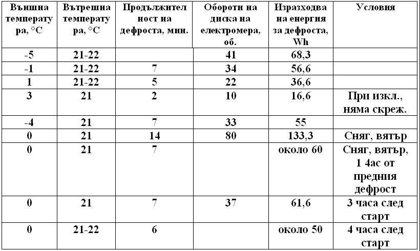

Обещаните данни за дефроста:
Когато е имало възможност да следя параметрите съм ги следил. Но много често се дефроства през нощта – не ми е проблем да стана и да видя, но може да разбудя малкия. Той и без това не спи много още от раждането, при което ако го събудя ще си навлека неприятности. При този случай засичам само времето на дефроста – най-често е около 6-7 мин.(грешка +-30 секунди). Общо 2 пъти съм засичал дефрост около 14 минути.
При първият път нямам данни за условията, но вторият го хванах (в таблицата) при външна Т=0 °C , духаше вятър и валеше сняг (валеше под ъгъл 45 градуса). Следях моментната консумация по време на дефрост и ми направи впечатление, че не си дава зор, изчисти топлообменника за 4-5мин., но продължава да дефроства. По програма трябва да стигне 16гр. на топлообменника (вятъра явно оказваше голямо влияние), като консумацията не се качи над 600W до 11-тата минута (обикновено стига 750W на 6-тата или 7-мата минута). Явно си мислеше че е топло (външна Т=0 °C) и няма нужда да си дава зор. – като няма датчик за вятър :lol: .
Това което ме остави замислен е: какво направи при следващия дефрост, един час след този, при абсолютно същите условия – следващият ред в таблицата. Направи дефроста за 7 минути – двойно по-малко време. Ами евала на програмиста. И в самия режим на работа съм забелязал подобно “самообучение”. Все още не съм го разгадал напълно. Отначало като следях работата му си викам “какви ги върши тоя - нещо му има”.
При пълната липса на свободно време в къщи, все пак с цената на малко караници (“все на климатика седиш, какво го гледаш, мериш толкова …”) успях да запиша типичен (като продължителност) дефрост.
Нагласих всичко - камери, микрофони и т.н., то пък за беля не ще да се дефроства, дигам градусите – не ще да дефроства (жената мърмори, малкия търчи насам натам чуди се кой кабел да дръпне – пълна лудница). Писна ми, отказах се и го изключих и хоп – дефроста почна. – Има и такова условие за дефрост при моя модел (бях забравил да спомена).
“(1). OFF DEFROST OPERATION CONDITION
When operation stops in the [Heating operation] mode, if frost is adhered to the outdoor unit heat
exchanger, the defrost operation will proceed automatically.
In heating operation, the outdoor heat exchanger temperature is less than - 25°F(-4°C), and
compressor operation integrating time lasts for more than 30 minutes. “
Във клипа, амперметъра показва директно в kW (естествено е да не мери супер точно, но грешката му е 30-40W - показва по-малко.) – По него по-лесно се вижда характера на изменение на консумацията.
Има електромер за по-точно (600об./kWh).
