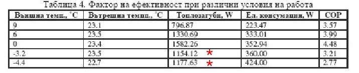

1. Не че е съществено, но като как отбелязаните намаляха при по-ниски външни Т?
Прикаченият файл Graphic1.jpg вече не е достъпен
2. Откъде следва изводът в т.5 Заключение:
"Инверторната климатична система притежава едно огромно преимущество пред конвенционалните - ефективността на работа при натоварване под номиналното е по-висока. Резултатите от експеримента потвърждават този факт."

Благодаря за прекрасния линк - поне за мен нещата се изясниха. Подчертал съм в чевено онова над, което могат да се замислят (ако искат) привържениците на старите "японци", които най-вероятно са с AC мотори.
