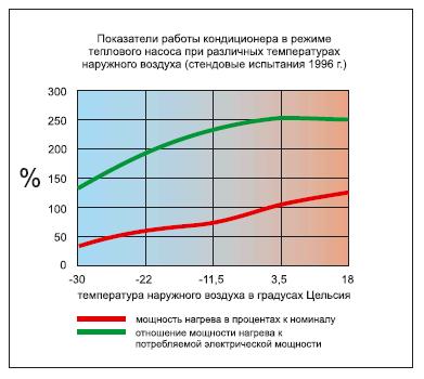

Новата картинка е почти в "девятката" - цяла тема за това питам.
Смущават ме някои неща или не ги разбирам:
- неравномерната абциса;
- защо са нормирали мощността при 0оС;
- защо при високите температури "реалният СОР" леко пада. В останалата част, характера на кривата се покрива с очакванията.

Неравномерната абциса е за прегледност. Почти всички диаграми, които се ползват в хладилната и климатичната техника са така, виж и на графиката дето коментирахме. Е не точно така, но...виждане на автора.
Гледайки граничните температури, вероятно / 99,99% съм сигурен / са имали предвид температурата на изпарение.
При по висока температура количеството на парите, които компресора засмуква нарастват прекомерно и това натоварва повече компресора. Увеличава се непропорционално, консумираната мощност.

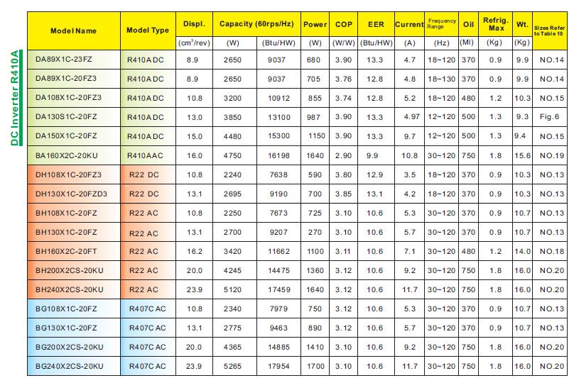

8180 написа:
ето едни тт данни,ако държиш много като за начало ще ти кача някъде упътването където има доста инфо/23мб/ и ако се справиш и сервизното.
Тук има основни данни. Забележи максималната консумация на топло и разликата с това горе.
http://item.rakuten.co.jp/airmatsu/s28ltrxs/
