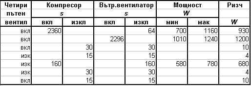

В допълнение и една табл. за ON/OFF климатик при външна температура -3,6С, вентилатор на авто и зададени 30С. Стойностите са за моментна мощност. Четирипътния вентил е вкл., вкл. се компресора, след 64s се вкл. и вътр.вентилатор, консумацията докато работи само компресора е 930W / от 700W до 1160W /, след като тръгне вентилатора консумацията е 1200W / от 1010W до 1240W /. След 2360s компресора и вътрешния вентилатор изкл., след 30s се изкл. четирипътния вентил, което обръща процеса. За 15s изравнява наляганията и се вкл. компресора за дефрост. Работи 160s с консумация 680W / от 580W до 780W /. След което изкл. за 30s. Вкл. четирипътния вентил, за 15s изравнява наляганията, след което цикъла се повтаря отначало.
Или за целия цикъл, климатика е изразходил 812Wh, от които за отопление 782Wh, за дефрост 30Wh и за електроника и четирипътен вентил 0,2Wh.
