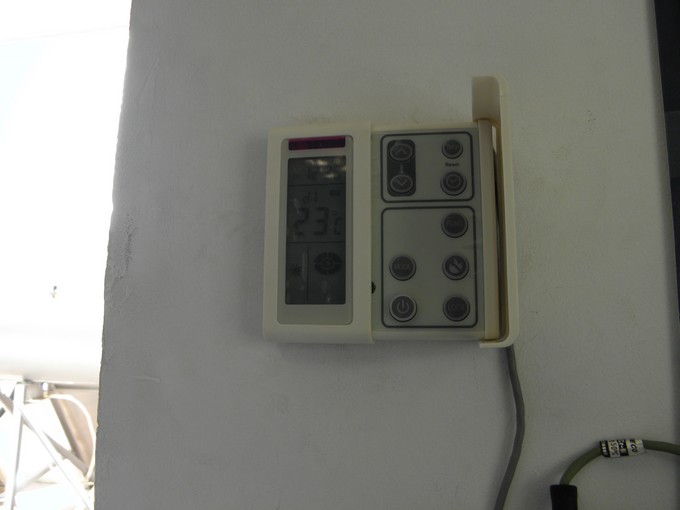

Ако бойлера е като моя от Ерато е много добре изолиран, няма нищо общо с българските. За една седмица от 60 пада на 35 градуса. Колко е качествен иначе ще видим тепърва.
splitservice - специалист
Mega написа:
А можеш ли да споделиш впечатления:
За колко време достига зададената температура (55гр.) примерно при външна (-5гр) и при (+10-15гр)
Колко време трае размразяването ? Гледах, че се настройва през колко да включва ( от 20 до 90мин.)
Действително ли е с коеф. (3-3.5) , т.е. сравнявал ли си консумацията с електрически 3kW. бойлер?
Питам защото вчера слагах за сефте такъв, а все още не знам какво да очаквам от системата. :)
Докато бях пред него за 15-20мин. вдигна от 15гр. на 23гр., и работеше едва на 16-17 бара, а е на R410 и за късмет спря тока.
