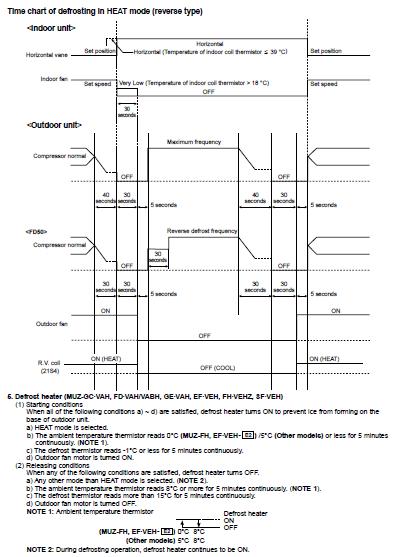

Имаш ли достъп за настройка на термостата на кабела?
Или е автоматичен, вграден в кабела?
80W е малко да работи само по време на дефрост.
Особено ако дефроста е кратък - до 5 мин.
Постоянно да работи, докато е включен климатика е излишен разход.
Аз бих го направил с ключ. При проблем, включвам нагревателя и намалям градусите на климатика, за да спре външното.

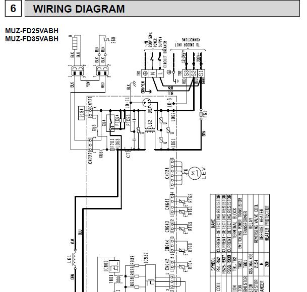

Ahmakov - специалист
Аз не случайно попитах :
защо монтажниците не са го подвързали
защо не дава подробности за марка, модел, място на монтаж и т.н.
Сервизната информация е достъпна САМО за оторизирани професионалисти.
Нагревателя който му трябва е Е12D68527, това излезна ли ти като търсеше?
Качвам схема, къде трябва да се подвърже нагревателя и каква е логиката, по която работи.
А ако се окаже, че неговият климатик е "по особен" и няма възможност да се монтира нагревател, има начин с MAC-333IF-E или с MAC-1702RA-E, но...

Очевидно отговорът ти е адресиран по-скоро до мен отколкото до автора на темата защото той каза, че не разбира чужди езици. Благодаря за доверието да ми предоставиш "строго секретна" информация - винаги съм се чудил на тази мания у някои сервизи да крият сервизните ръководства, сякаш някой ще им изяде хляба.
Очевидно изброените модели на Мицубиши имат предвидено свързване на нагревател, но както руснаците го обявяват за "поддона" на самия климатик, а не за допълнителна тава. В същност само в руски сайтове попаднах на информация за предлагани като опция нагреватели с различна мощност според модела на климатика, явно там има търсене, а тук има предлагане на самоделки или по-скоро подделки, които се връзват директно на L и N с обяснението, че щом имаш пари да си купиш такъв климатик, какво се гевезиш за консумацията на някаква си електрическа крушка.

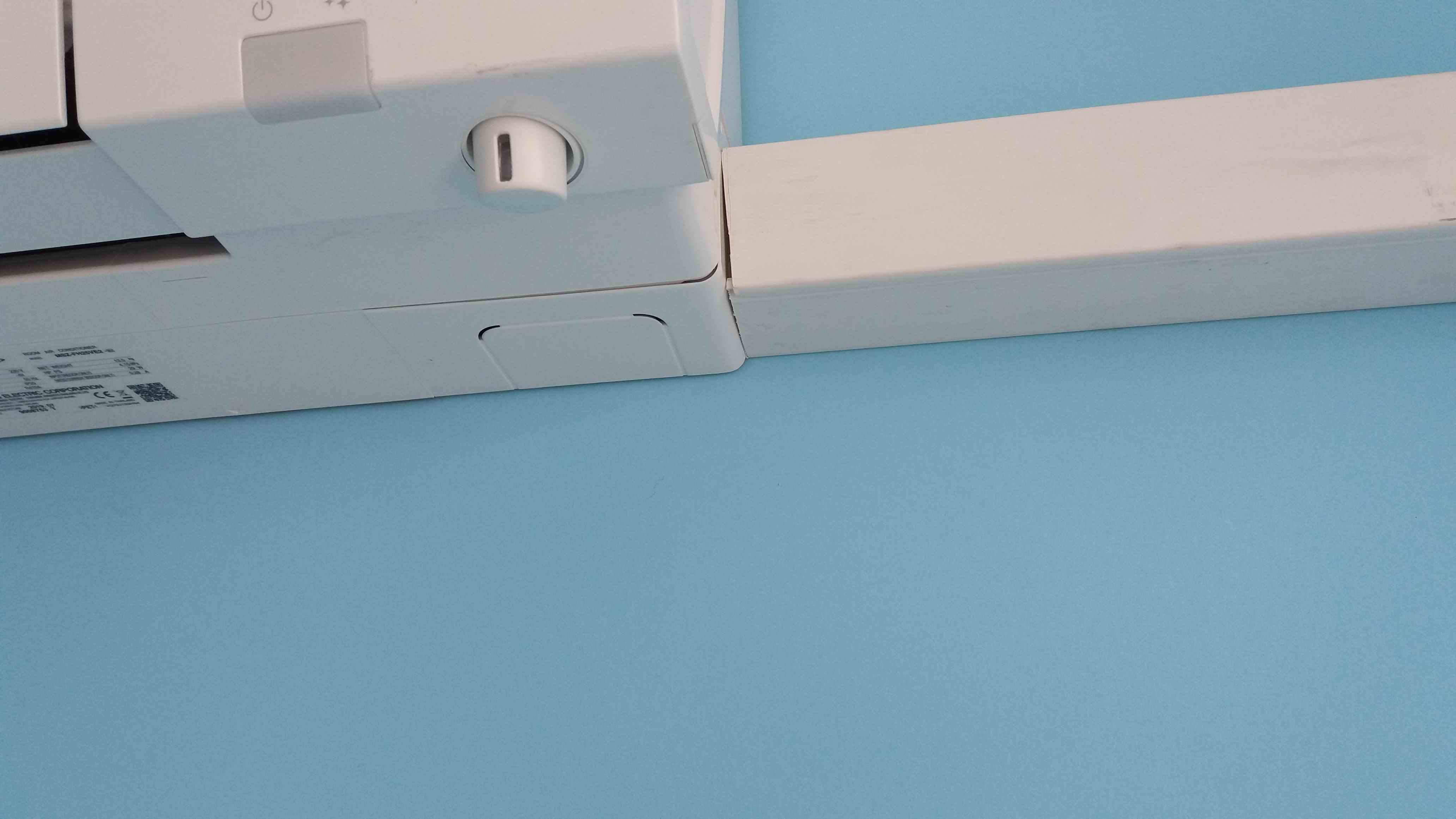

arxd129 - специалист

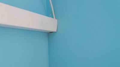

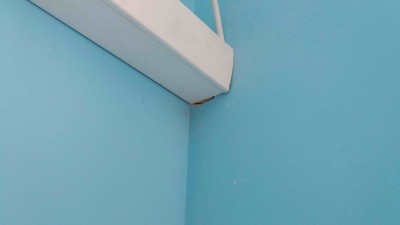

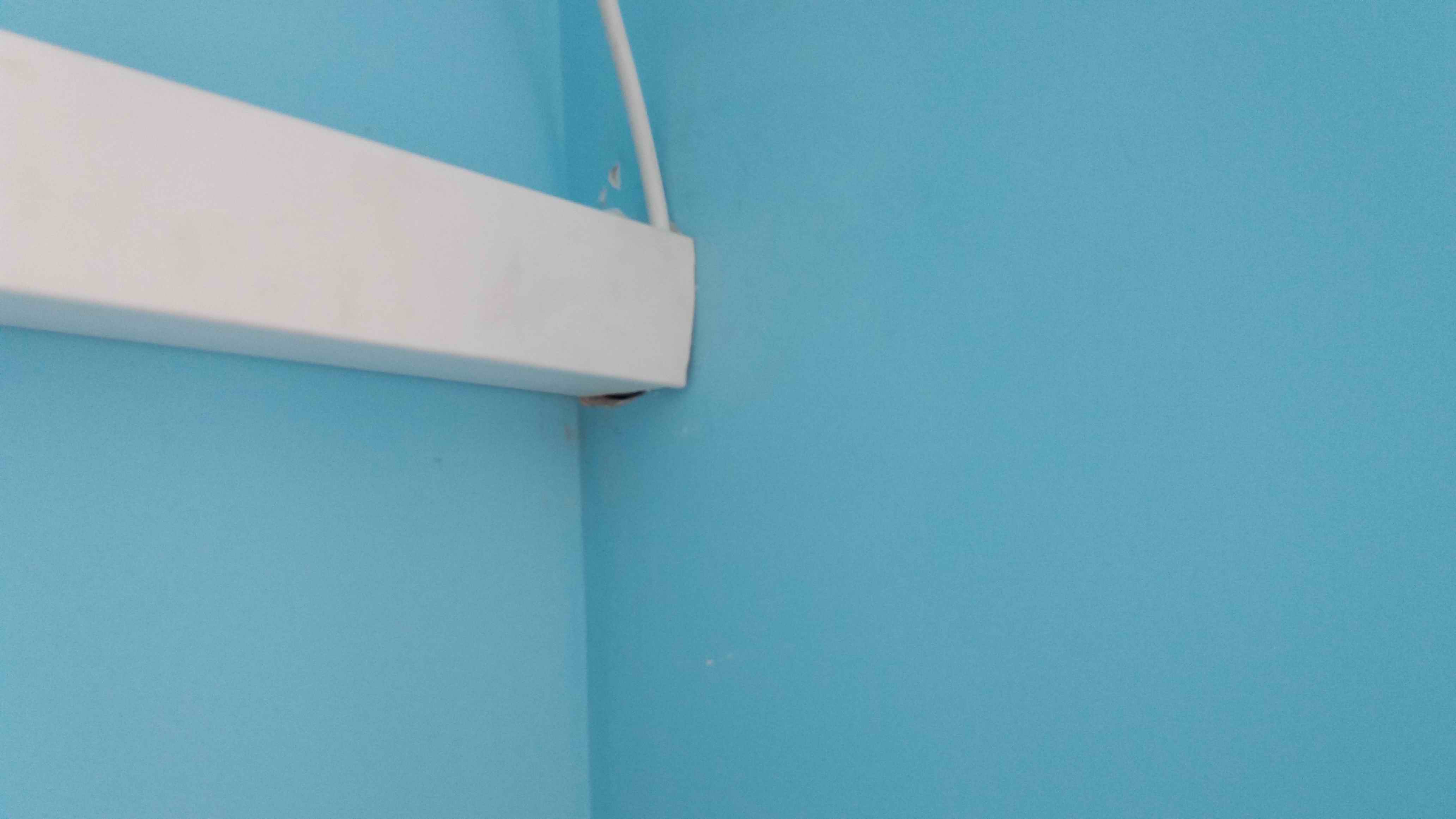

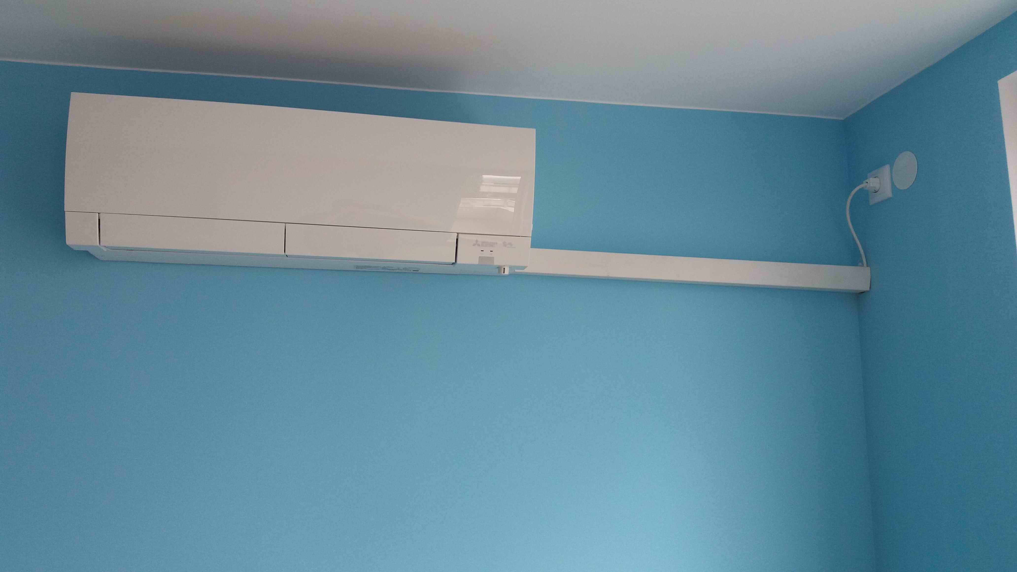

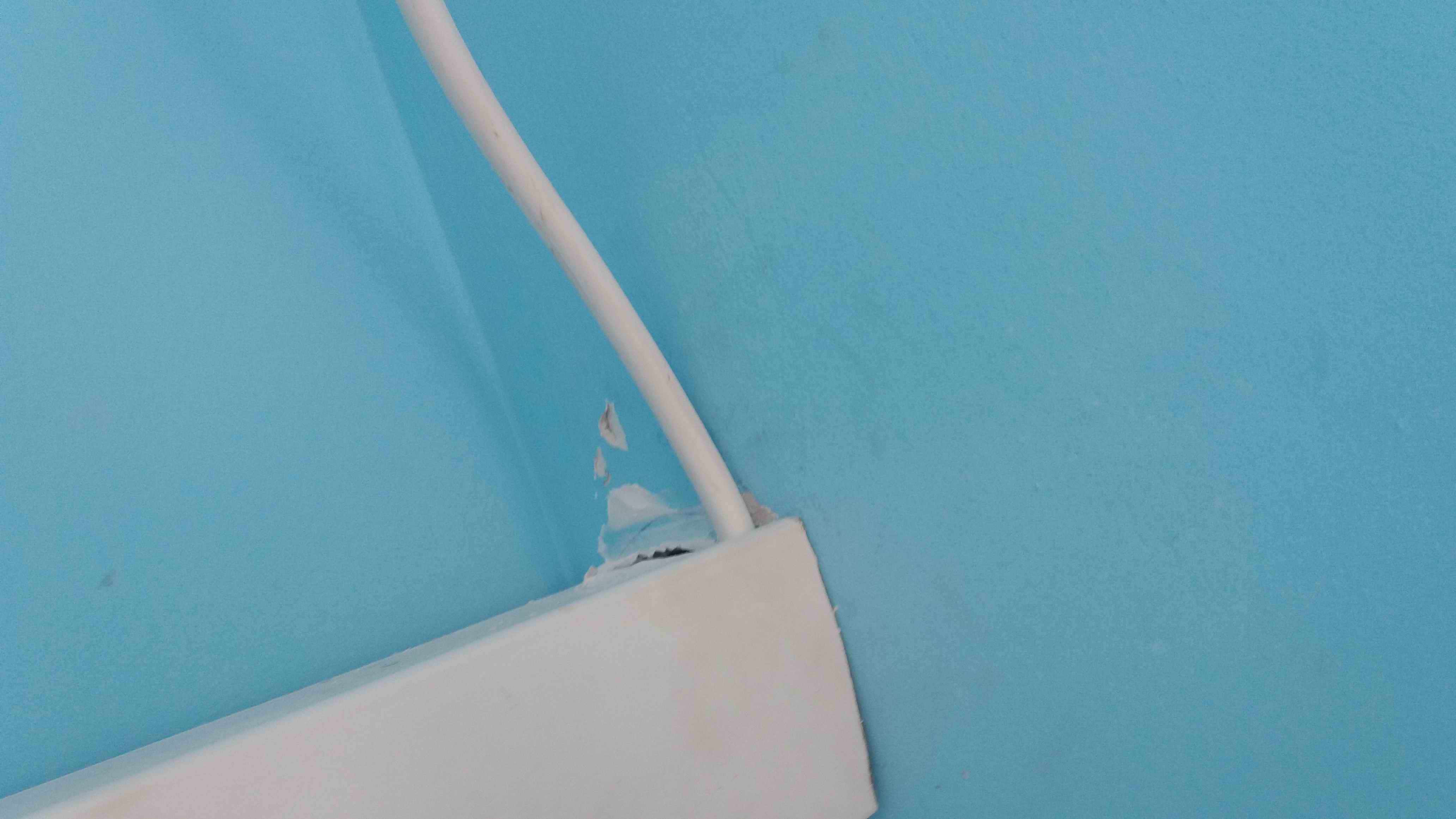

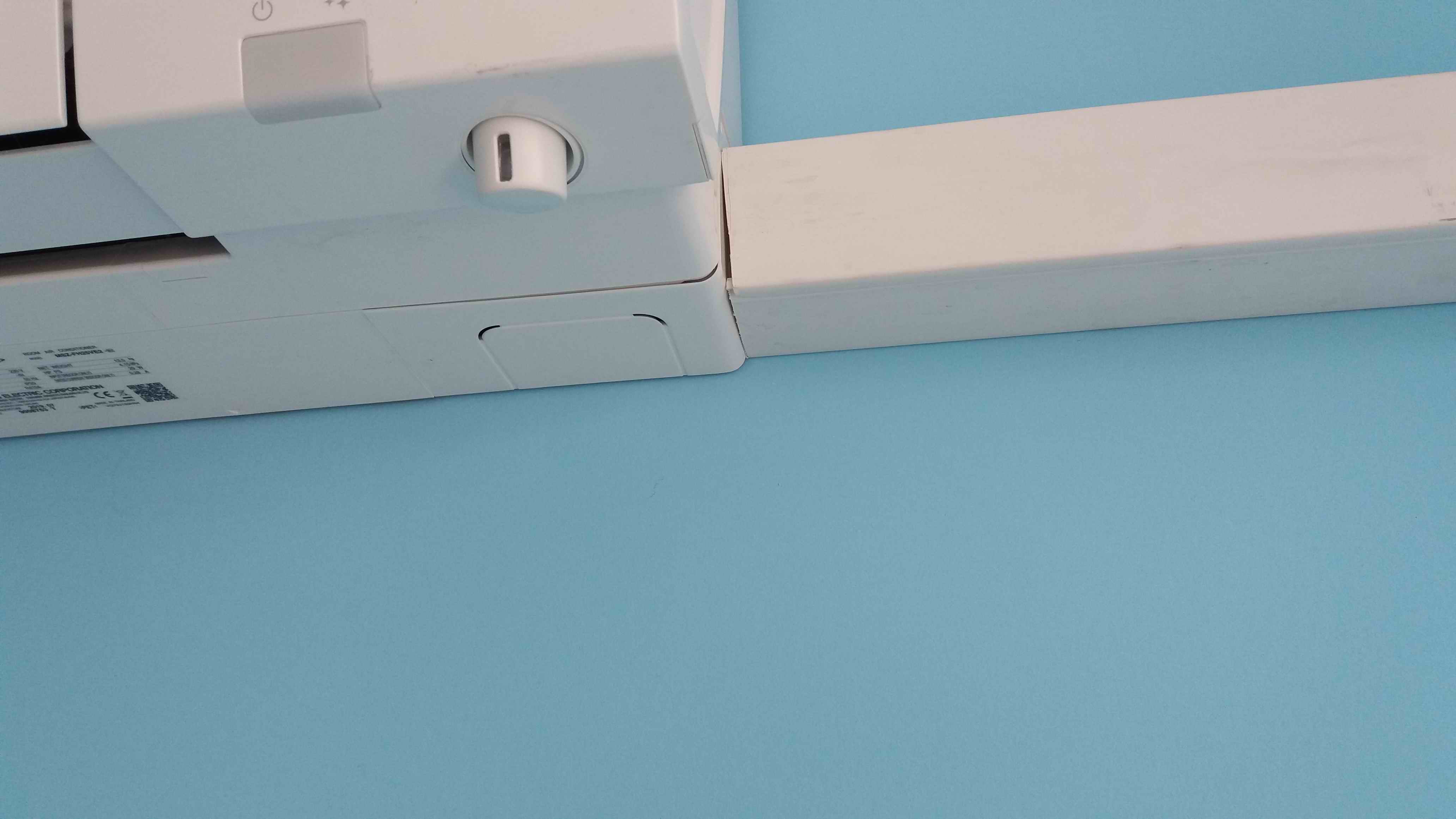

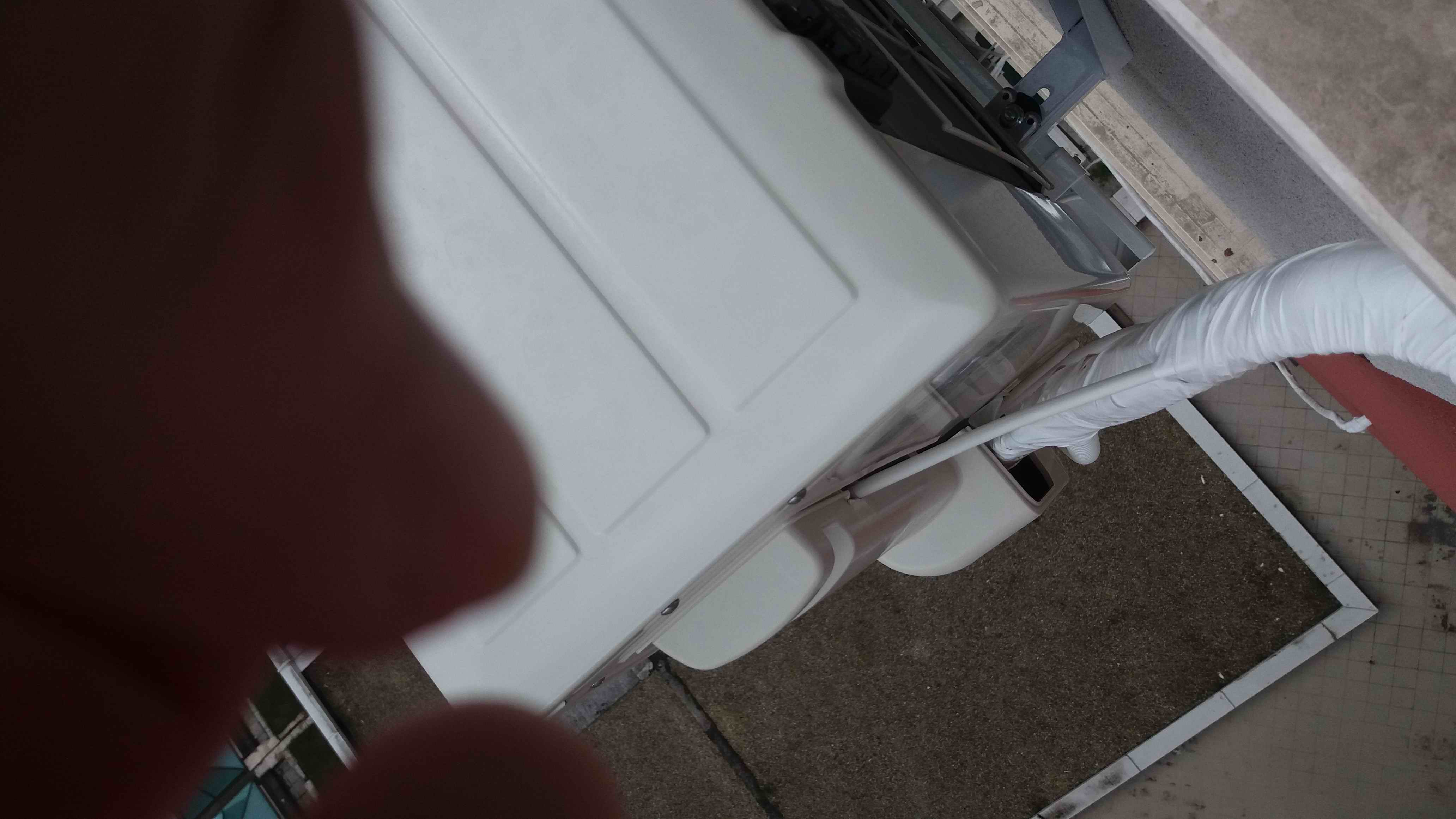

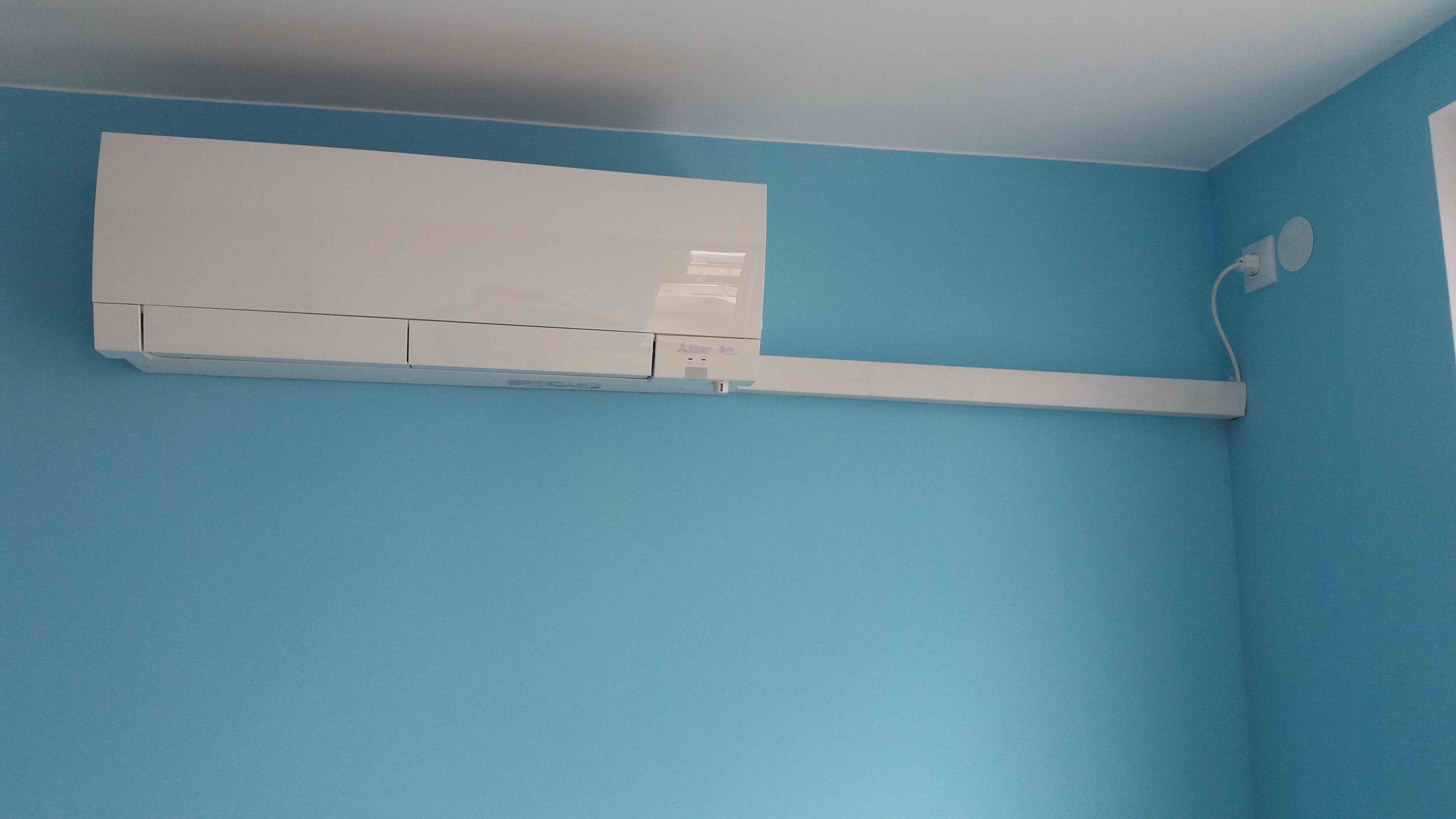

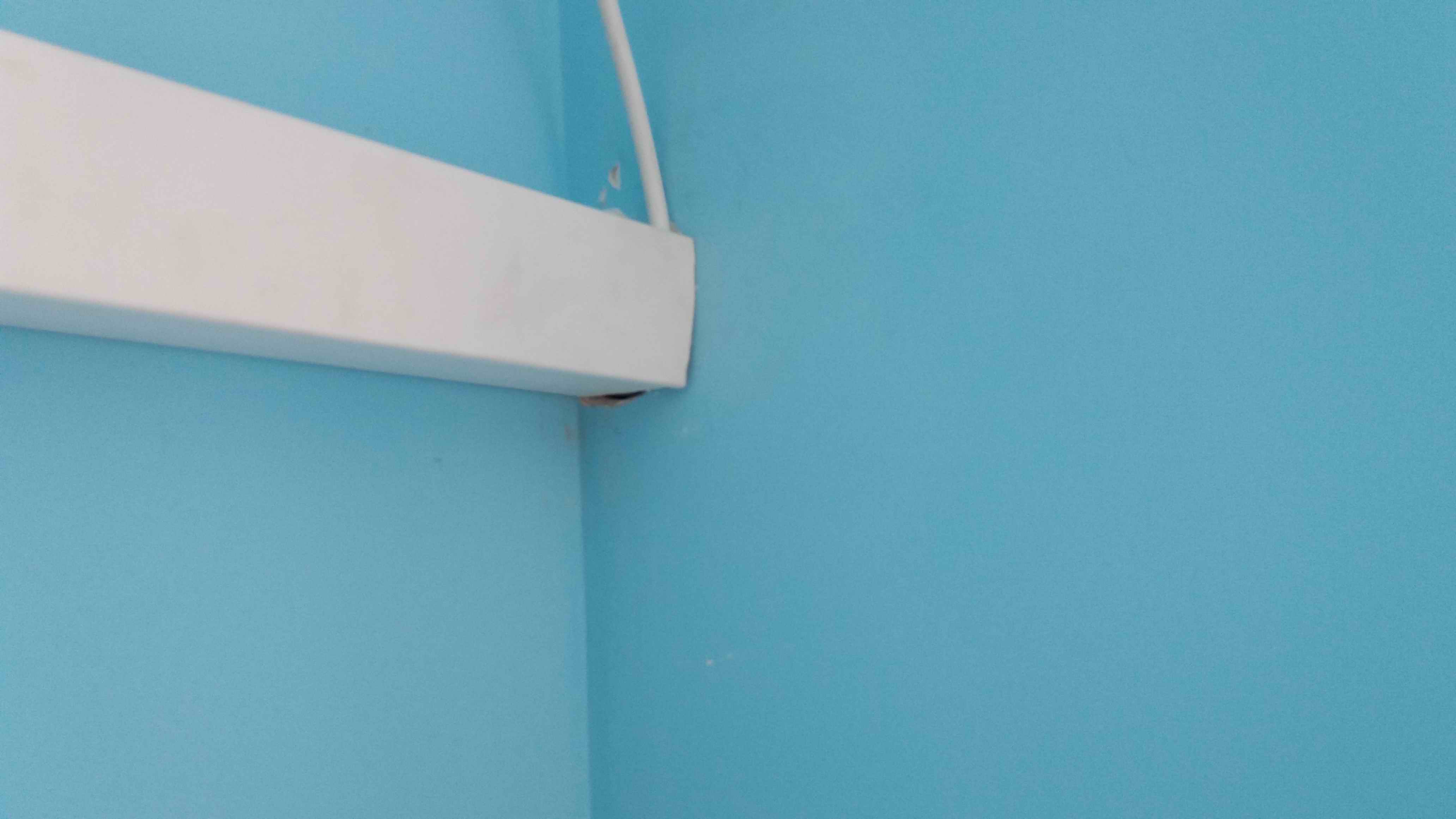

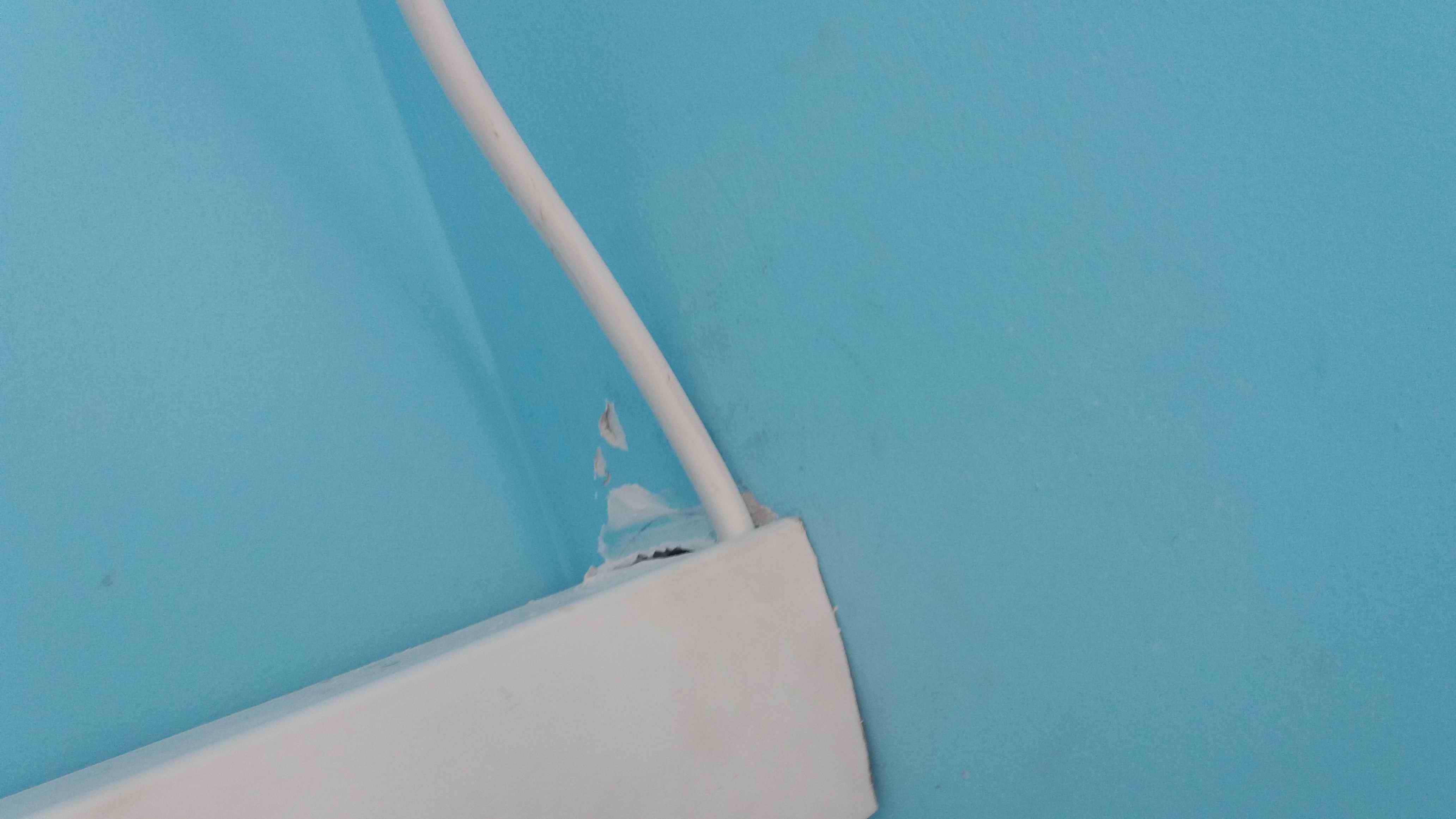

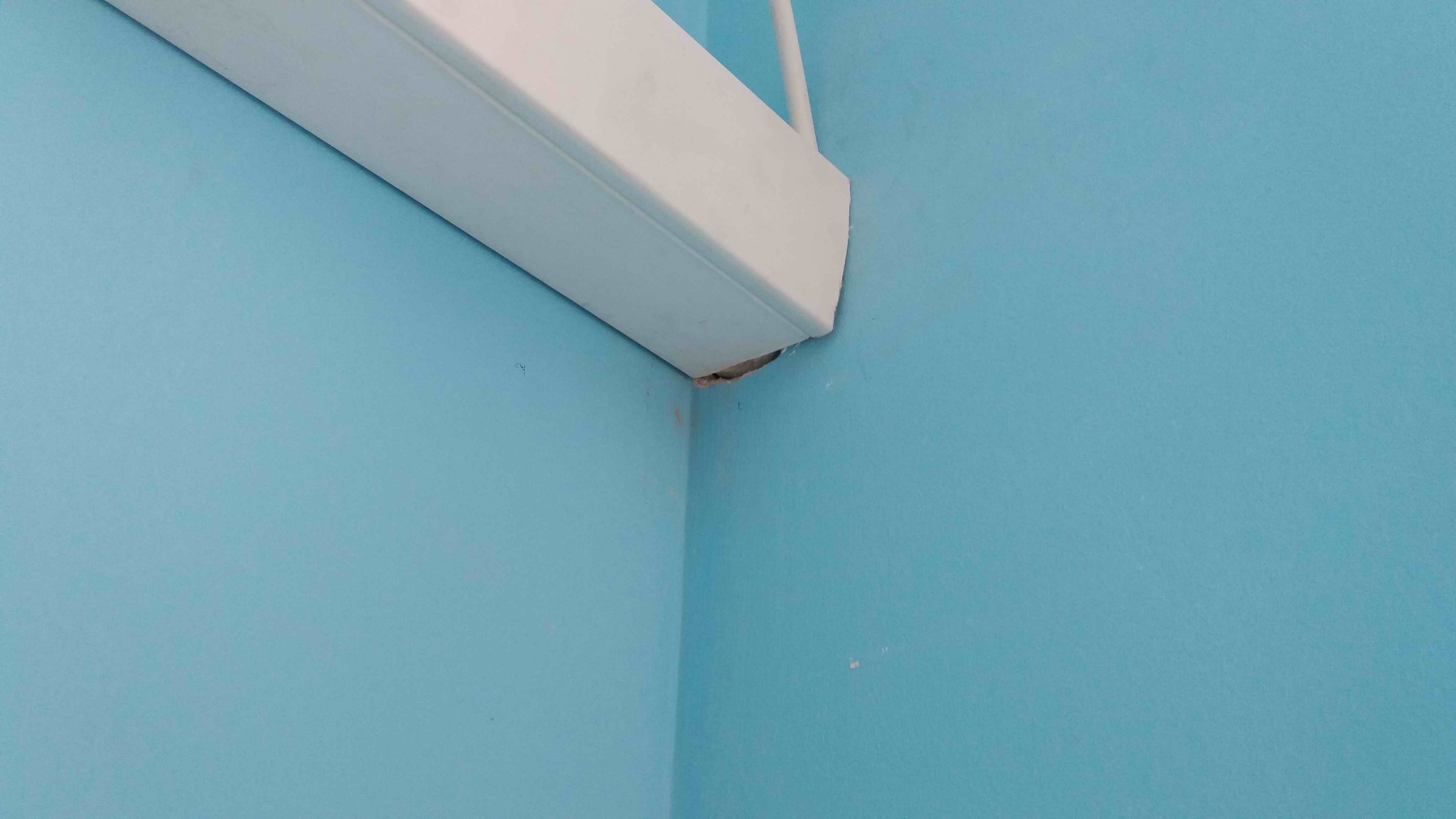

Ами искахте някакви снимки на монтираните климатици. Не знам каква информация може да ви дадат тези снимки.
Става дума за два климатика - този е 35-ца
Снимките са на вътрешното тяло
В друг постинг ще добавя още снимки

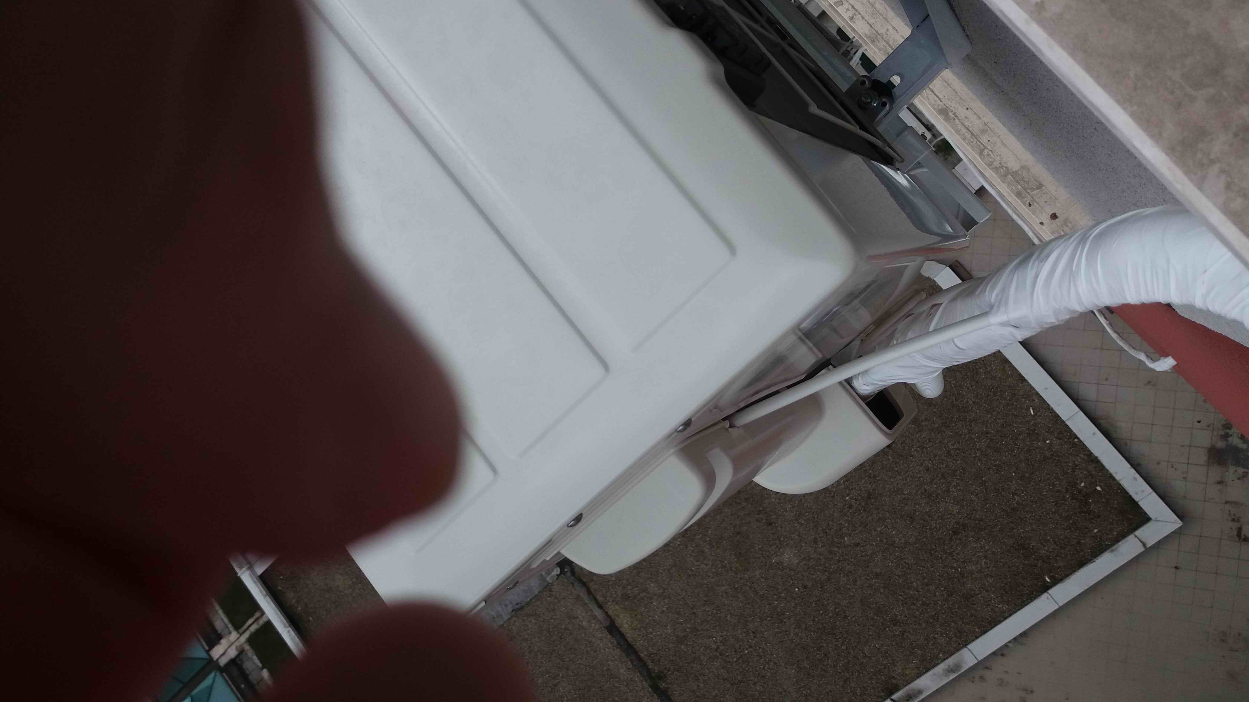

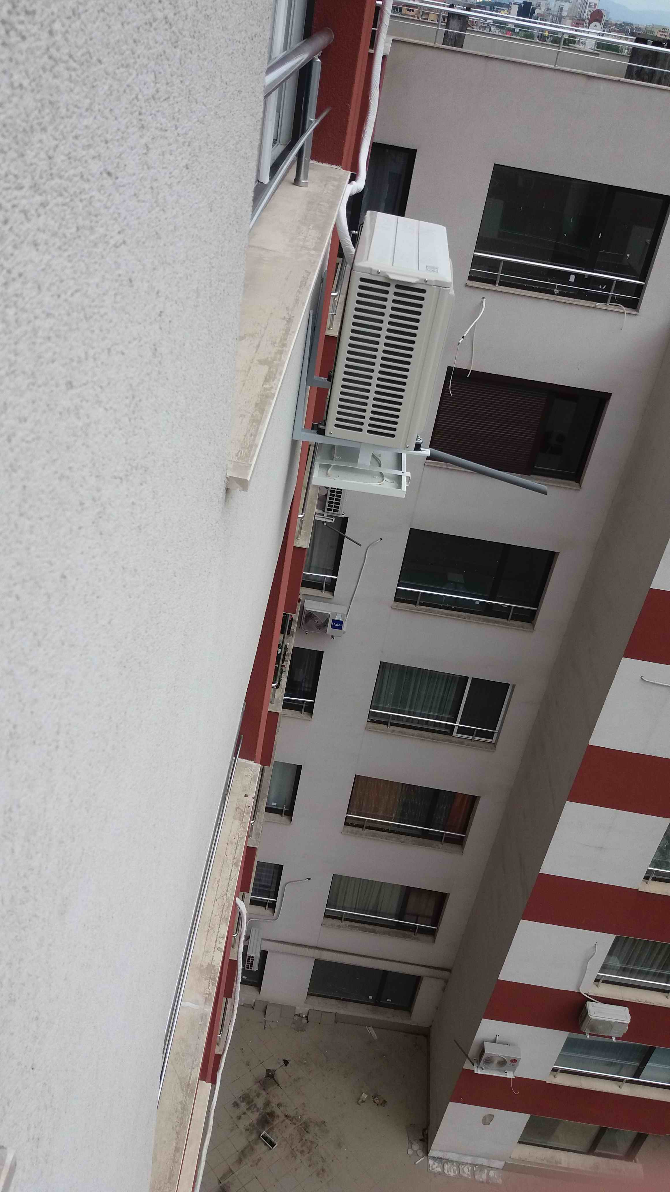

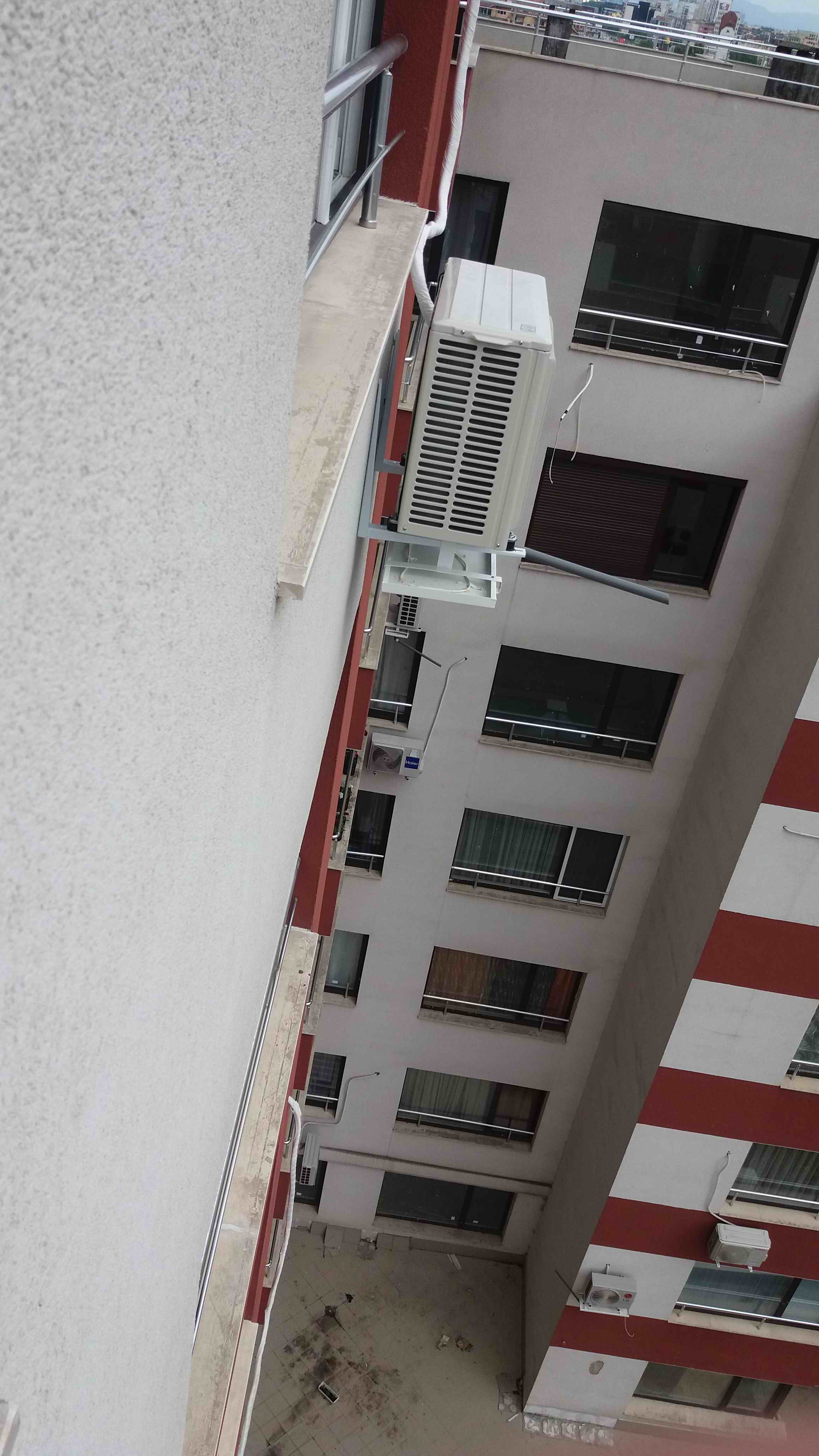

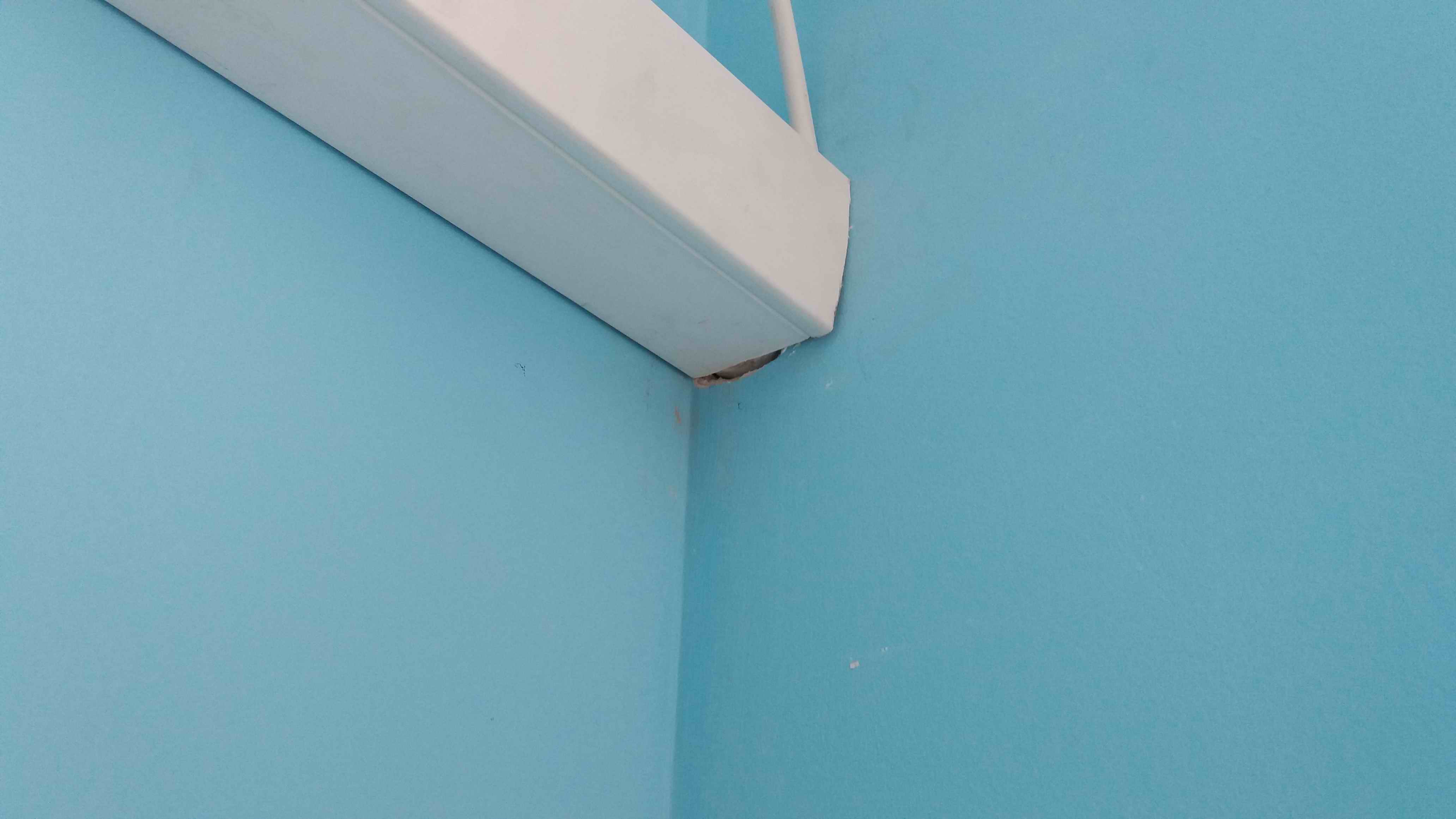

Ето снимки на външното тяло 35-ца
Тъй като това ми е първият МОЙ климатик - опитвам се да преценя качеството на монтажа, старанието на монтажника... и т.н.
Но нямам база за сравнение.
Бихте изразили впечатления от видяното.
Благодаря.

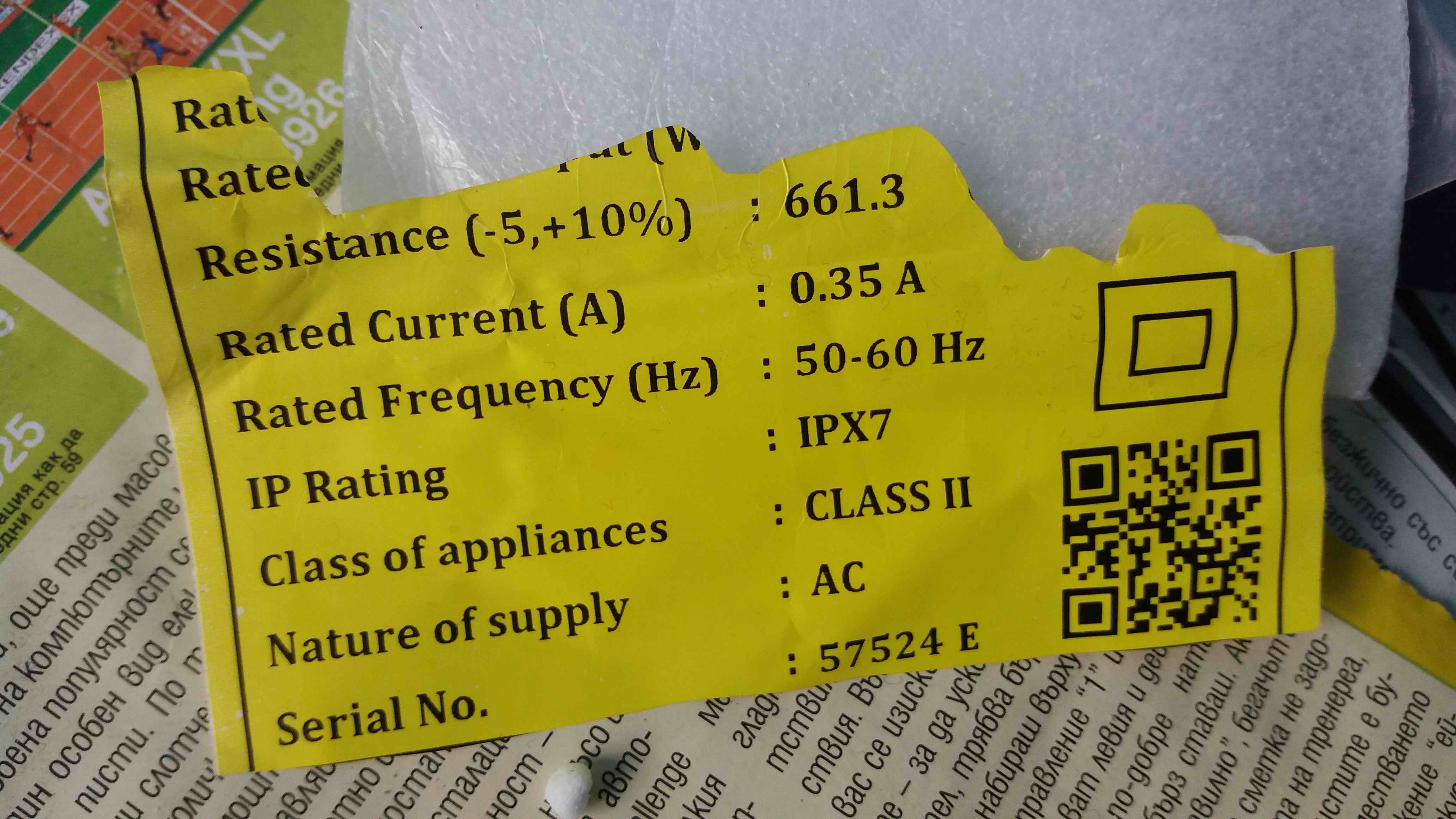

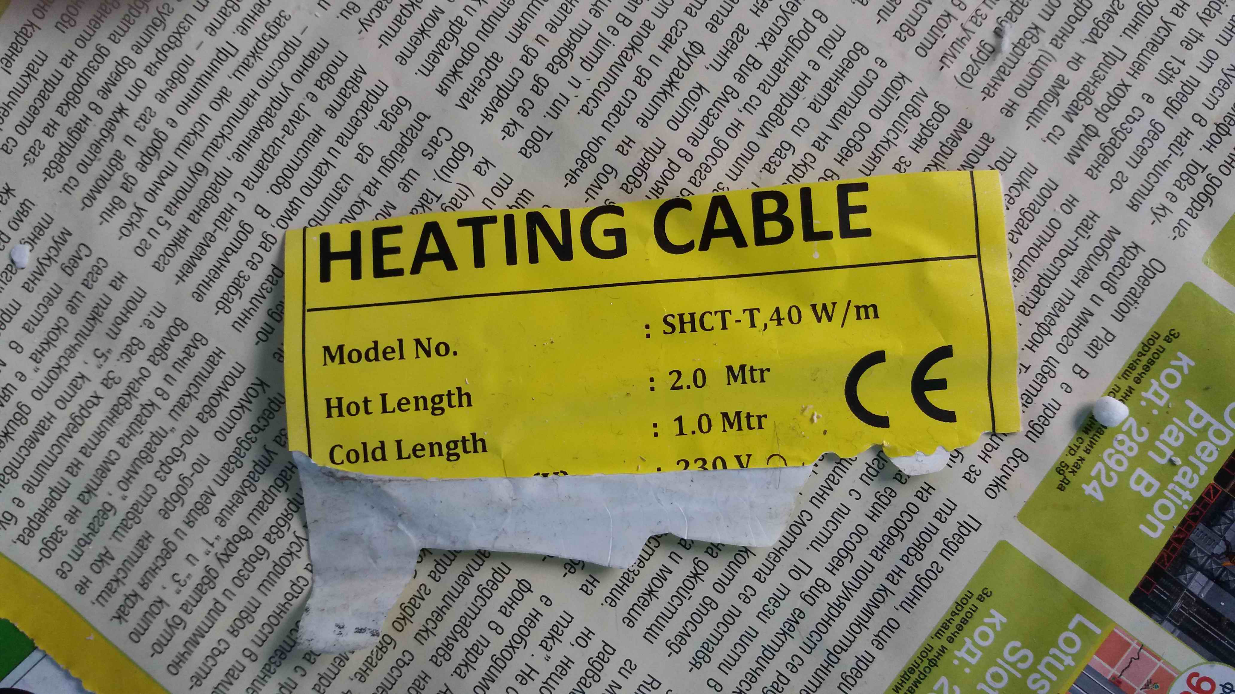

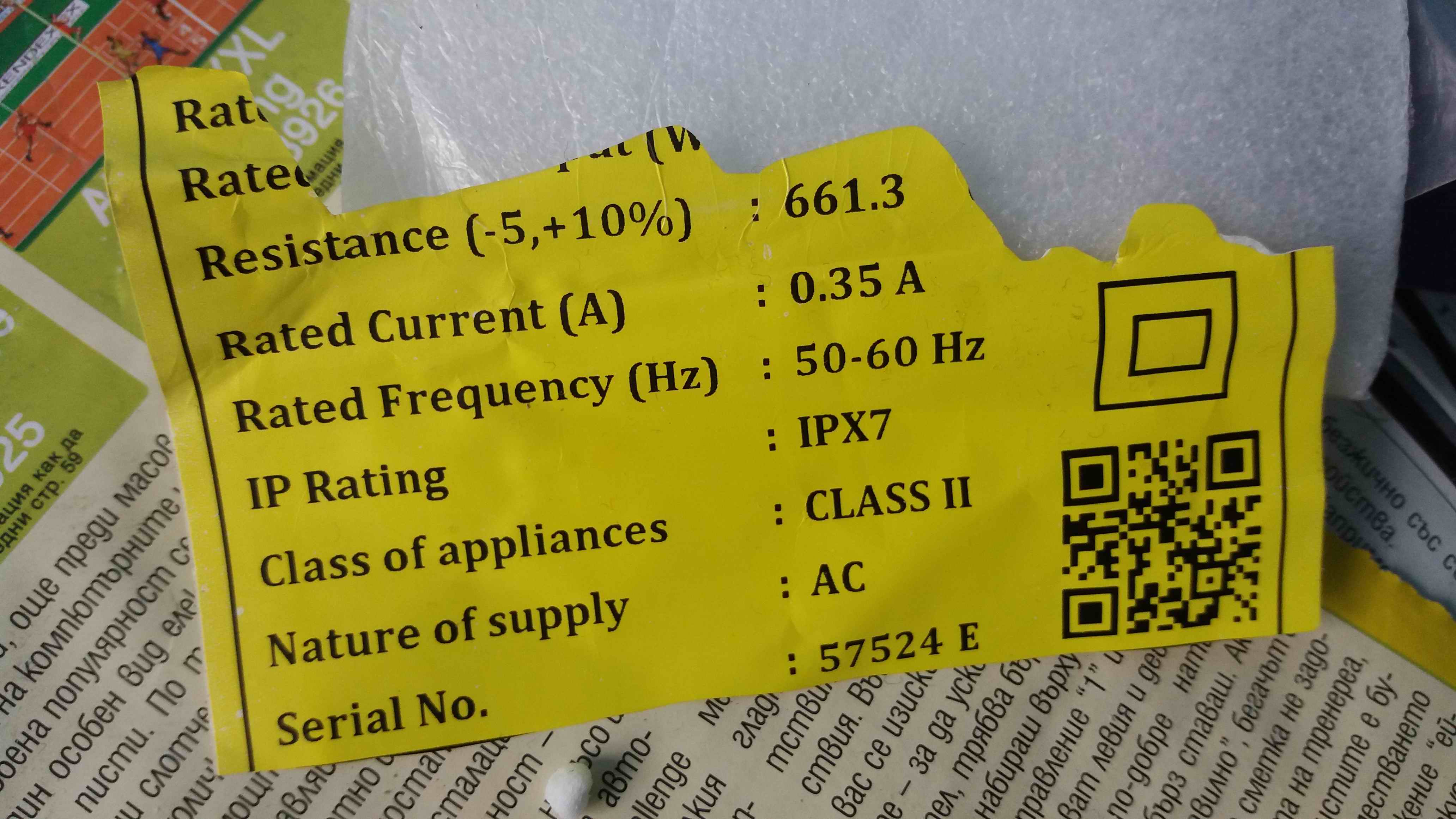

Ето и снимка на някакъв изпаднал в стаята етикет:
Може да е етикет на нагревателя... може и да не е. Не мога да твърдя нищо. Но етикета е у мен.
