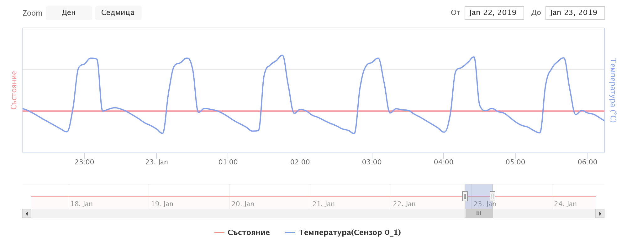

шоп - майстор
чет яну 24, 2019 12:40 pmБилян написа:
Така през колко време включва с какъв буфер. Да пробвам и аз така мойта в момента е на 40 на 34 включва
Ето графиката на работа от по-миналата нощ.
Работи 15-20 мин и час почива
буфера е 1200 л + още един 500л + един един бойлер 650л
През деня когато не съм на дежурство си горя една въглищна прах, от която имам тонове и ми пречи вече
proSmart_chart (3).PNG (101.74 KиБ) Видяна 5107 пъти

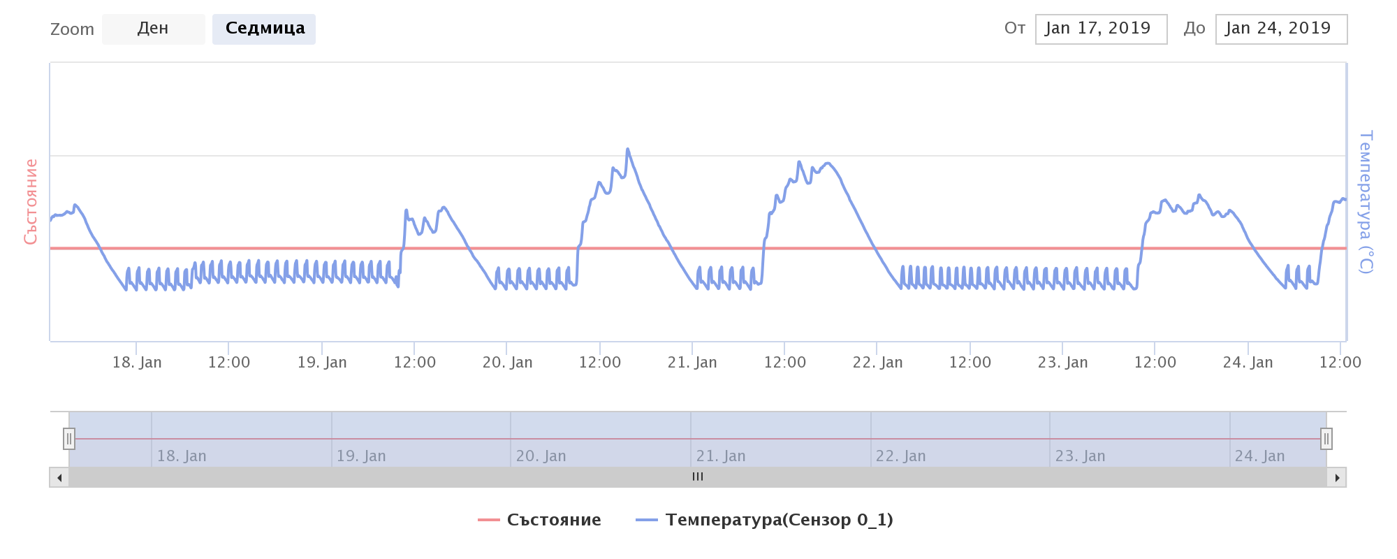

шоп - майстор
Ето и една седмична графика до момента
proSmart_chart (5).PNG (108.43 KиБ) Видяна 5107 пъти

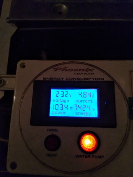

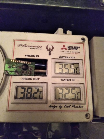

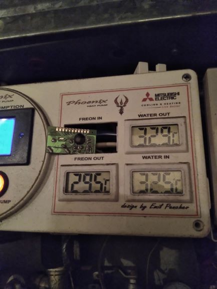

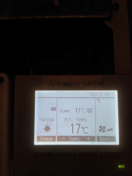

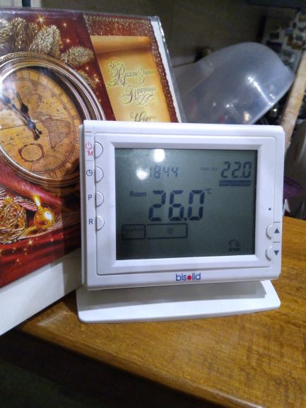

Ето малко снимки и от мен от днес - понеже няколко дни се потя в къщи на 26*С (жената умира от кеф :-D ) , реших да сляза и да намаля зададената температура. ТП беше изключила и температурите на подаващата и връщащата вода бяха около 33*С. Намалих заданието, почака още малко и включи, поработи малко на минимална мощност 1034Вт, от които 134Вт е помпата + управлението и 900Вт е компресора), вдигна до 36*С и пак изключи. На едната снимка се вижда зададена 17*С, комнатная 17*С - това е порадиа факта, че управлението е от климатик, а ние сме добавили някакви съпротивления, за да го лъжем - т.е. показанието 17*С отговаря на 33*С връщаща вода. Външна температура в момента около 5*С. Тоест с около 34-35*С успява да поддържа 25-26*С в къщи, като разтоянието от външното тяло до подовото е около 20м в едната посока и все пак има някави топлозагуби по трасето.
Мин.мощност 900Вт.jpg (24.69 KиБ) Видяна 5072 пъти
fox_vt - майстор
Лазар подовото с каква стъпка е и каква изолация има под него.
LazarGanev - "Велик майстор"
Подовото е наредено през 15см върху 5см фибран
fox_vt - майстор
Явно имаш добра изолация щом достигаш такива температури. А термопомпата ти няма ли буфер щом работи на такива ниски градуси.
