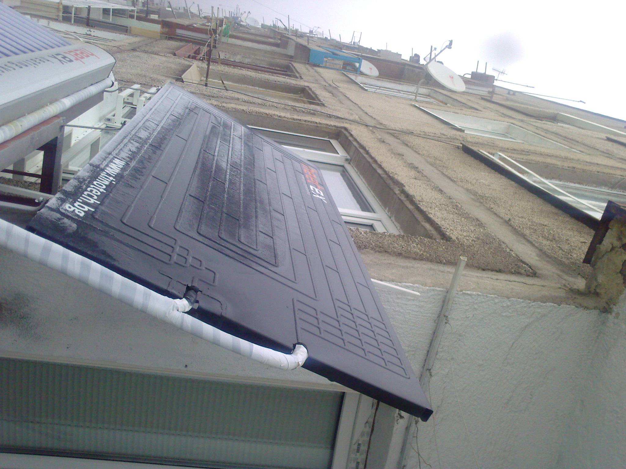

А ето и някои резултати от S1H на единия от двата ми еднакви климатика:
Стандартното изпълнение е с Рвх930W Pизх 2622W COP 2.82 ( по каталожни данни)
Ето и някои от досегашните моментни замервания при средна скорост на вентилатора(~370куб/час):
Т външн.-9.6 ; Твх.19 ; Тизх.41.4 ; Тпита-9.1 ; Тпанел-18/-16 ; Рвх 887W ; Ризх. 2856W; На тъмно COP 3.22
Т външн.-2.0 ; Твх.25 ; Тизх.45.2 ; Тпита-6.0 ; Тпанел-12/-10 ; Рвх 919W ; Ризх. 2720W; На тъмно COP 2.96
Т външн.-12.0;Твх.20.5;Тизх.41.8 ; Тпита-13.0; Тпанел-21/-19 ; Рвх 901W ; Ризх. 2700W; На тъмно COP 2.99
Т външн.-2.3 ; Твх.21.1; Тизх.43.6; Тпита-6.4 ; Тпанел-12/-2.8; Рвх 933W; Ризх. 3200W; Дневно, без слънце COP 3.43
Т външн. 8.0; Твх.20.0; Тизх.48.0; Тпита-1.4 ; Тпанел-4.9/11.2; Рвх 953W; Ризх. 3400W; Дневно, слънце 16часа,10.01.2011 COP 3.57
Т външн. 3.7; Твх.25.0; Тизх.48.0; Тпита-0.4 ; Тпанел-11.0/2.0; Рвх 880W; Ризх. 3128W; Дневно, сумрак 17.10 часа, 10.01.2011 COP 3.55
Т външн. -0.6;Твх.24.0;Тизх.49.4 ; Тпита-4.3; Тпанел-12/-2.6 ; Рвх 973W ; Ризх. 3400W; дневно без слънце COP 3.49
Т външн. 0.6;Твх.22.5;Тизх.48.7 ; Тпита-1.7; Тпанел-7.3/1.2 ; Рвх 965W ; Ризх. 3536W; дневно, без слънцеCOP 3.68
Данни за другият климатик има само по отн. на вътр.изх. температура и са с около 5гр.С по-ниски при същите условия.
Използвани таблици за определяне на изх.мощност от http://www.klimatik.org/articles.php?article_id=72

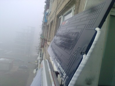

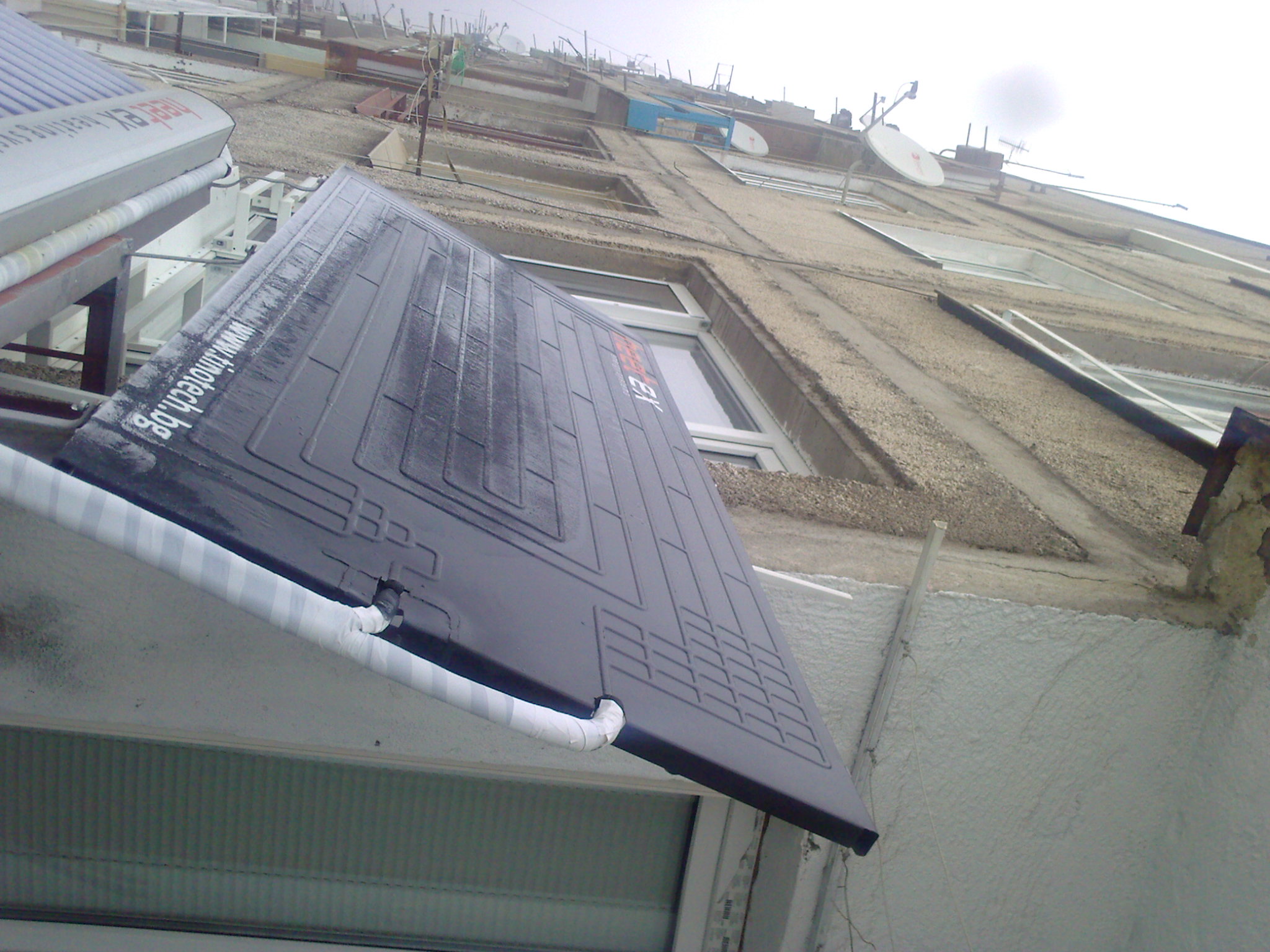

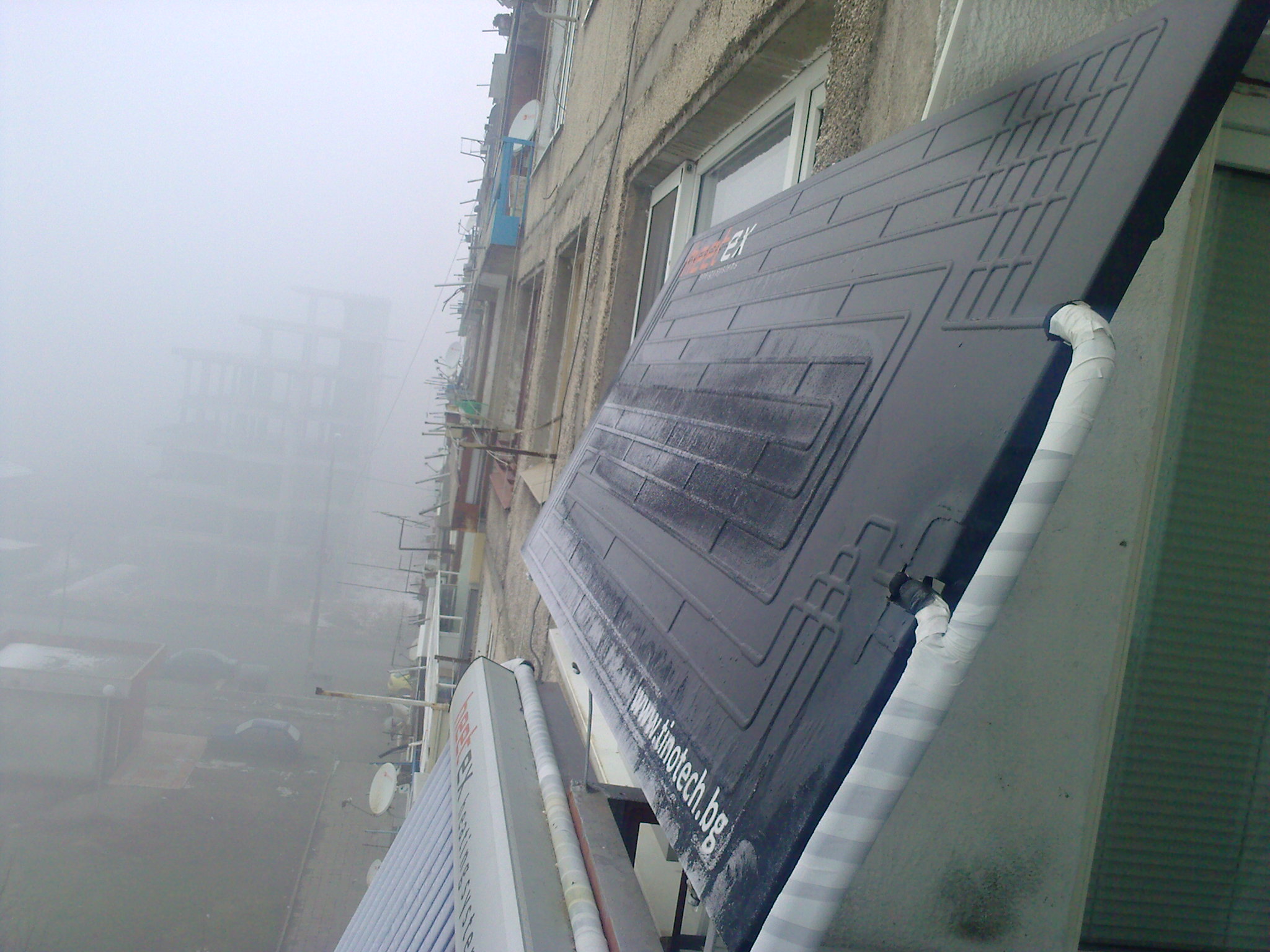

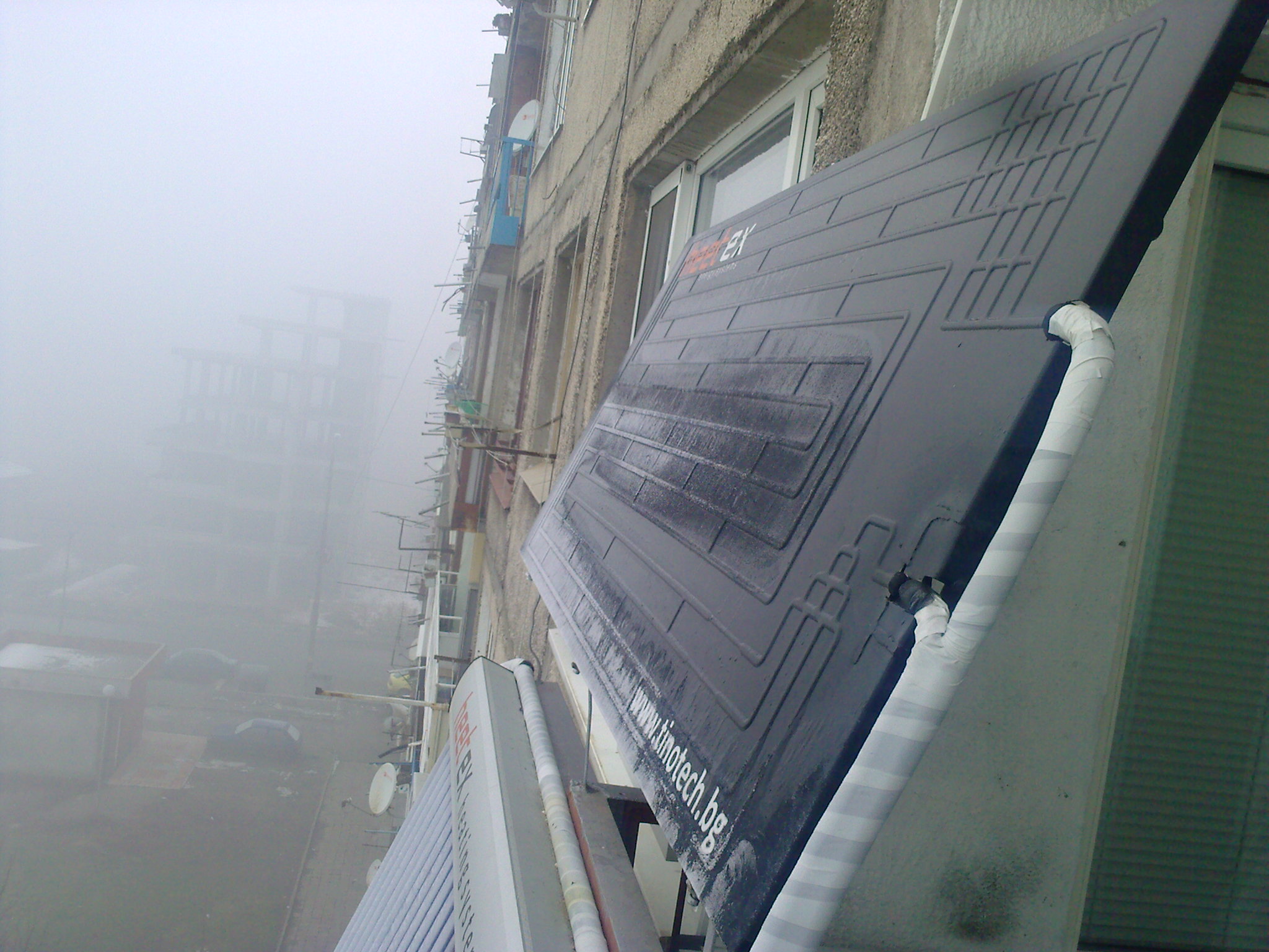

Имам снимка при едни от най- тежките условия на работа- темп.около и над нулата (близо), и мъгла или влажно време. Тогава панелът прави опит да побелее, особено нощем, но щом се покаже слънцето, даже при облачно време и минусови темп. ( до -12 съм го наблюдавал) ситуацията се променя. През деня няма проблем( поне до сега е така). При слънце нещата отиват на горе ( както и ти си забелязал :) )
Оказва се че при много минусови темп. се получава един много тънък, полупрозрачен филм, който със сигурност намалява ефекта, но не пречи на системата да работи по-добре в сравнение с базовият вариант. Тогава разликата между вх/изх на панела става 1-2гр.С, докато през деня достига до 5-10гр...съответно се вдига темп. на кондензация, отделената мощност. Дори при темп на въздуха 10-15гр.С системата почва да изключва заради високата кондензация ( но тогава изх.мощност е по-голяма, а нуждата от топло- по малка :) ). Друг ефект, който се наблюдава е че при плюсови темп. ( особено при слънце) външният вентилатор изключва и остава почти само панелът да работи.
Ако има интерес мога да направя снимки и при други условия ( само да ги издебна :yawinkle: )
Photo-0013.jpg 11.01.2011 09h27мin климатика не е работил между 04h и 09h ; темп. на въздуха около -1; петното горе дясно е от фотоапарата :)

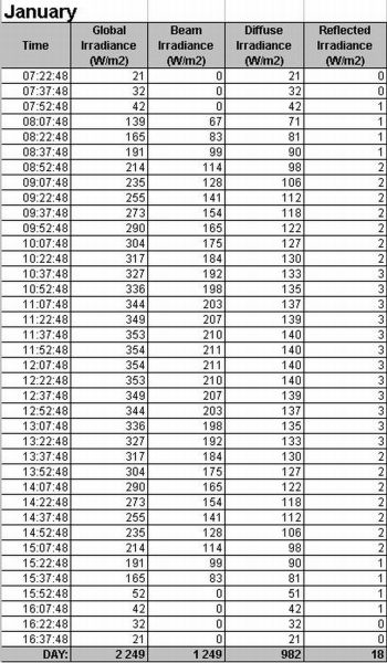

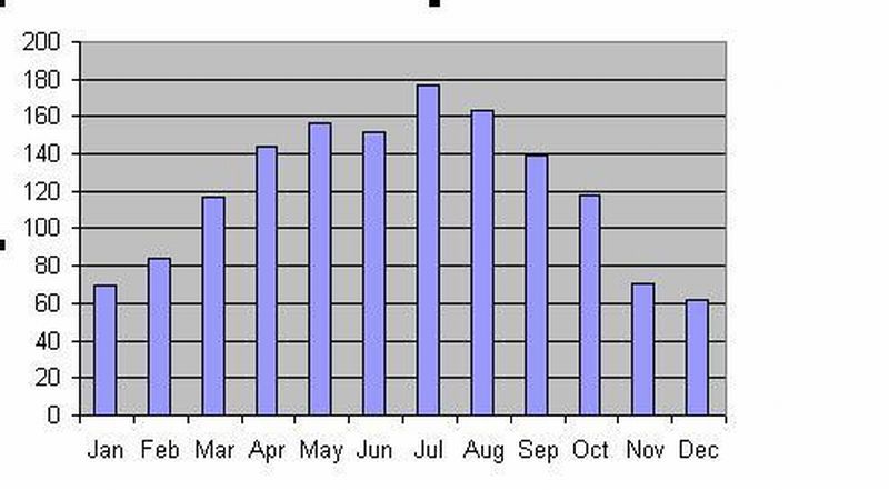

На първата снимка е годишната сума за Перник в kWh/m2 по месеци.
На втората снимка е за м.януари за Перник в W/m2. Първата графа е времето през което имаме слънчево греене, втората е сумарно и оптимално - т.е. следи слънцето и променя ъгъла спрямо хоризонта през деня т.е."слънчоглед". Тази стоиност не отчита никакви загуби, а показва колко максимално енергия "пада" на м2. Другите графи показват съставките, на това "цяло" количество.
Твоя панел е монтиран вертикално и реалните стойности в случая, вече ще бъдат значително по малки. Надявам се, да можеш, да си сметнеш топлопритоците, даже в идеалния случай, като имаш предвид още една "добавка".
onitbg написа:
...Тогава разликата между вх/изх на панела става 1-2гр.С, докато през деня достига до 5-10гр...съответно се вдига темп. на кондензация, отделената мощност.
Както се казва да, да ама не. При външна да речем -2С, темп на панела +8С, това няма да доведе до "съответно вдигане темп. на кондензация, отделената мощност", а ще доведе до ЗАГУБА НА ТОПЛИНА от конвективен топлообмен на панела с околната среда, от порядъка на 3,2х11х10=352W. Ако това става към 12:54h - имаш топлоприток от сл. радиация от порядъка на 344х1,6=551W, това е в супер идеалния - теоретичния случай, при използване на следяща система и супер абсорбиращ панел, който още не е измислен, да не говорим за произведен. Та като извадиш 551W - 352W = 199W - прекалено малко за 390лв реално вложение. А като се скрие слънцето...?
Извинявам се, че трябва да го кажа, ама май това не е лъжица за твоята уста. Пак ще те попитам, как става обезскрежаването на тази система? След като не си съгласен с това, което ти давам, дай диаграма на процеса, както ти го виждаш и направи някакви изчисления, като посочиш и таблица или диаграма по която ги отчиташ. Май не само не си съгласен с таблиците и диаграмите, ами май и не са ти много ясни.
За година за Перник
За януари за Перник

Абсолютно съм съгласен с теб :) - ще има загуби от конвективен топлообмен.....но само в рамките на неусвоената топлина от фреона. Не забравяй че температурата на изпарените газове е доста под тази на околната среда( вкл. на нагретият до някаква степен панел). ......А що се отнася до таблици и диаграми - да, очевидно не са ми ясни( особено твоите тълкувания и приложения) ..... Аз публикувам резултати от замервания, които колкото и неточни да са по никой начин не се връзват с твоите тълкувания......и твоите 199W kоито си ми "отпуснал" са прекалено малко за да могат да обяснят резултатите :)
Т външн.-9.6 ;Твх.19 ;Тизх.41.4 ;Тпита-9.1 ; Тпанел-18/-16 ; Рвх 887W ; Ризх. 2856W; На тъмно COP 3.22
Т външн.-12.0;Твх.20.5;Тизх.41.8 ;Тпита-13.0;Тпанел-21/-19 ;Рвх 901W ;Ризх. 2700W; На тъмно COP 2.99
Измерено при средна скорост на вътр. вентилатор. Със сигурност има неточност в измерванията. Толкова сигурно, колкото и че грешката не е в пъти, а в проценти ( и то не много ;))
Данни за стандартна Мidea MSF 09HR: Pвх 930W; Pизх 2630W COP 2.82 при 7гр.С (по каталог и табелка) Обикновено COP при температура -10гр.С е 40-50% от този при 7гр.С......т.е. около 1.2 до 1.4

1. На първата табл. на последния ред, за целия ден, за 24h имаш 2249W/m2 - оптимално.
2. От втората табл. за Перник вертикално средна стойност 939kWh/m2.
3. От втората табл. за Перник оптимално средна стойност 1435kWh/m2.
4. 939/1435=0,654%
5. За целия ден, за 24h при вертикално имаш 2249х0,654=1470W/m2
6. Средно на час ти се пада по 1470/24=61W/m2
7. Като го коригирам с коеф. 0,11 - 0,19 получавам
61х0,11=7W отразена и 61х0,89=54W абсорбирана
61х0,19=12W отразена и 61х0,81=49W абсорбирана
8. "...Реално, средно за деня не повече от 50 - 60 W, даже е много..."

Ahmakov написа:
Относно СОР и там нещата не са толкова прости. Ако разгледаш графиките, които съм ти дал, ще видиш, че този без платката при условията, които ти си определи има СОР=3,14 , а този с допълнителната платка, пак при условията които ти си определил, има СОР=2,69. И преди ти го казах, базата за сравнение ти е нереална, не са при еднакви условия...
4. Ако не си разбрал, да ти кажа: Още в началото, след твоите основателни забележки за нееднаквостта на условията при двата климатика се отказах от директното сравнение и преминах към съпоставка на вх/изх. мощност( посредством контрол на вх/изх. темп. при 370куб.м/час за вътр.въздух), заедно с данни за температурите на околната среда, питата на климатика и вх/изх/темп. на панела само на ъпгреднатият климатик.....( за да го видиш обаче преди да правиш изводи просто трябва да прочетеш написаното по-горе. Опитал съм се да дам максимално точно постановката за да се има пред вид от четящите - иначе ще ги заблудя, а това просто няма смисъл )....А ти си съчинявал ... "без картинка" - интересно от къде взе данни за "този без платката"- защото аз за него резултати от "замервания" не съм давал...освен че темп. на вътр. тяло е с около 5гр.С по ниска в един и същ момент (при първата постановка)
5. По въпроса за обезскрежаването- ако беше прочел щеше да разбереш че "активно" обезскрежаване не е предвидено (с изкл. на страничните ефекти, за които пак трябва да прочетеш). И колкото и странно да ти звучи до момента не съм си и помислял да предприемам извънредни мерки по обезскрежаване (това е първи сезон все пак)- през деня в рамките на паузите в работата на климатика или в режим дефрост панелът се самопочиства (в повечето случаи напълно). А през нискотемпературните нощи просто се получава един тънък, полупрозрачен, плътен заледен филм, който намалява ефекта, но не пречи на работата. И който си заминава през деня без допълнителни разходи ( и това е описано).
6.Ако внимателно беше погледнал схемата S1H щеше да се досетиш че в режим на охлаждане (който обикновено се ползва през лятото) панелът е даден на късо и не работи, а схемата на климатика е в оригиналният си вид. И няма проблеми при работа. А температурата на панела вероятно може да превиши 100грС и това не пречи на земята да се върти :). Въпрос на топлинен баланс и конвективен топлообмен.
7. Що се отнася до температурата на кондензация в преходните сезони когато може да се използва отоплителен режим, то ще повторя (защото е писано по-горе някъде)- кондензацията се повишава доста по-бързо, особено при слънце. Ефектът се изразява в бързо повишаване Твътр.в-х и по-ранното изключване на вентилатора на външното тяло. При това ако енергията от слънцето е достатъчна да захранва климатика основно работи панелът, ако е по-малко- кондензацията плавно пада до включване на вентилатора; ако е повече- при достигане на граничните стойности климатикът изключва ( това означава и че едва ли ни е нужна повече топлина при тези условия). Разбира се с натрупването на опит в експлоатацията ще става все по-ясно поведението на системата при различни ситуации.
8.Прави ми впечатление че още от самото начало с малки изключения ти изразяваш изначалното си негативно отношение (в което няма нищо лошо по принцип, само че целта - поне моята и на четящите тук мисля не е някой да "си го мери", а да обсъдим и отговорим на поставени въпроси и да помогнем ако можем). И това определено не е от незнание или заблуда - мисля че постовете ти показват че имаш познания.....Може би искаш да се доказваш? Не тук и не чрез мен, моля. Жалко за потенциала който би могъл да е полезен с малко позитивизъм и добронамереност.
9. Ако имаш да кажеш нещо по въпроса който перифразирах в предния си пост или да дадеш начин за ефективно ползване на подобен панел (какъвто твърдеше че има, без да го посочиш) - добре дошъл. Ако не, по-добре да не спамим темата и да се "замеряме" на лични за да не разваляме добрият тон тук :). Помисли и защо написах вица за селският тъпан :yawinkle:
