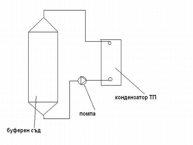

Става само както казах .

Как би трябвало да се свърже буфера с ТО?
Според мен би трябвало да е така, но четох някъде, че топлата вода от ТО трябва да отиде в долната част на буфера.
