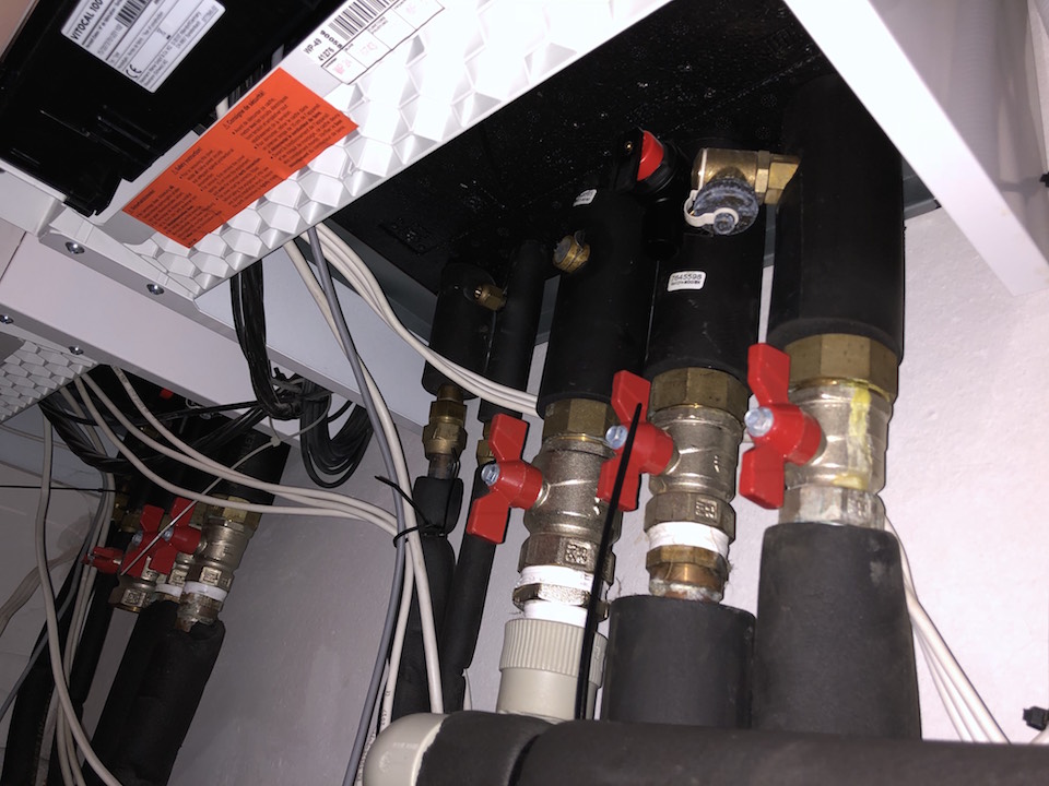

Не се доверявайте на човек, който Ви казва, че няма филтри. Имате У филтър ( филтри) дори на снимката се вижда един преди помпата.
Нищо лично към въпросният човек, но или вие не сте разбрали правилно или...
Абе умната:-)
шоп - майстор
Понеже на снимките не се вижда можете да попитате г-н Лилов дали помпата за рециркулация на БГВ няма в обозначението буквата Х
Ако е спец ще разбере веднага въпроса.

Това успях да заснема в тоя тесньоч:

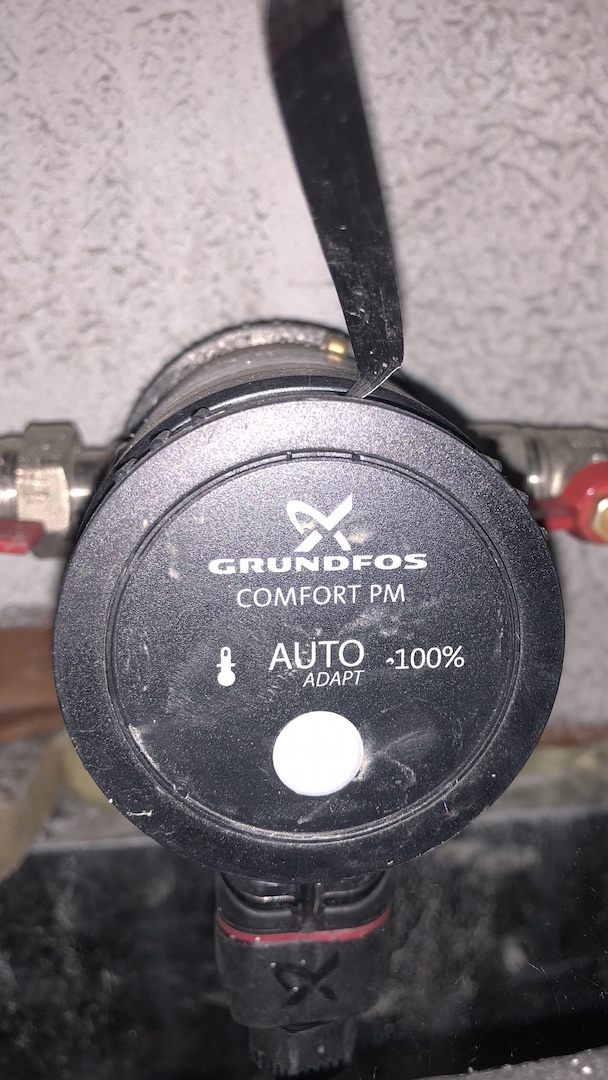

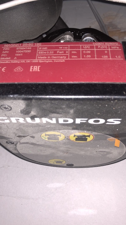

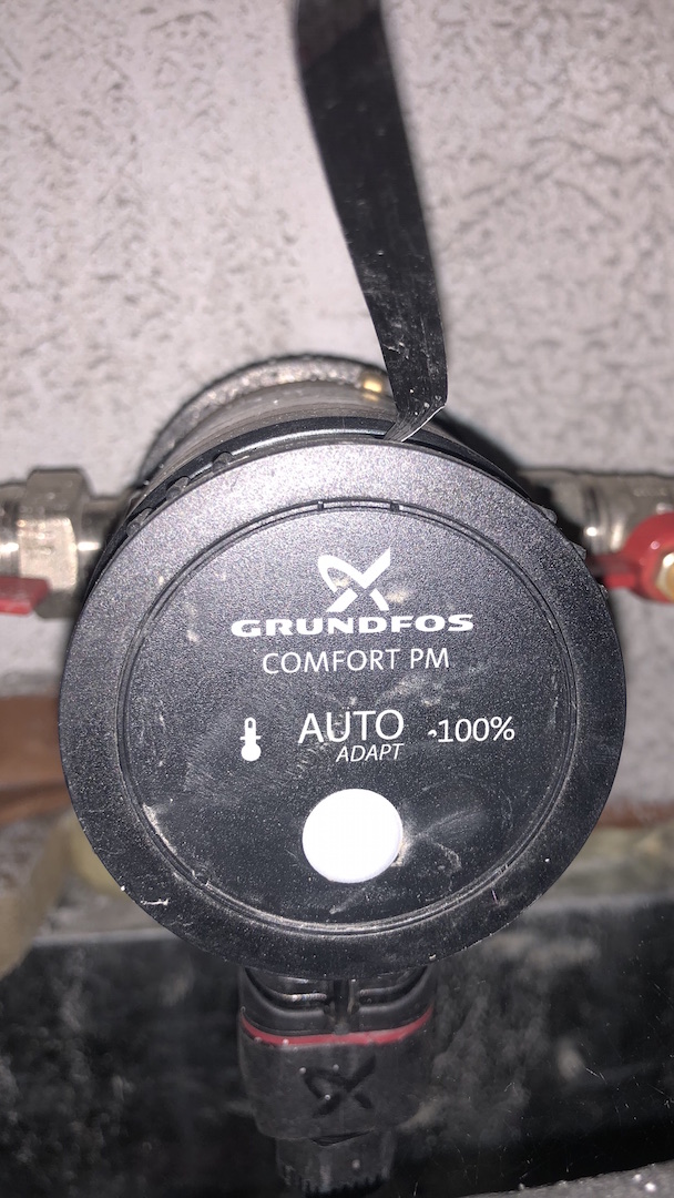

Докторе, нали ти плащащ накрая сметката? Значи можеш да питаш каквото ти душа иска.
Жокер от мен, но ако в помпата Грундфос за рециркулация на БГВ има означението Х тя е с вграден възвратен клапан.
Ако снимаш и хубавата ти скъпа помпа грундфос магна ( предполагам 3) ще ти кажа дали и преди нея имаш У филтър.
И мнението на спеца не се припокрива с нищо. Имаш У филтър поне преди едната помпа. Вижда се на снимката.
Но ти продължаваш да четеш като дявола евангелието и дано не съм лош пророк ... ще повториш грешките си ако се довериш на човек, който ти казва, че нямаш филтър...
И последен жокер от мен. Въпреки, че имаш недооразмерени конвектори за обема и желаното нискотемпературно отопление с 35 градуса вода и 25 в стаите си провери и почисти У филтрите.
Всяка ТП се нуждае от дебит.

Не се занимавай с глупости, това е помпата за рециркулация на БГВ, която няма отношение в случая. Да, и тя трябва да има филтър и клапан, но това няма значение в случая. По-важното е, че преди и след термопомпите нямат филтри и клапани и оттам идват проблемите. Аз също си мисля, че в хидробоксовете трябва да има трипътни вентили, но ако Димо казва, че няма, значи няма. Никой не знае повече от него за Висман и няма повече опит. А много вероятно да имал друго предвид, за друг трипътен да иде реч. Преди магната май стана дума назад в темата, че има филтър, възвратен клапан също трябва да има, но щом се е ангажирал да оправи паяжините, значи всичко ще е наред.
