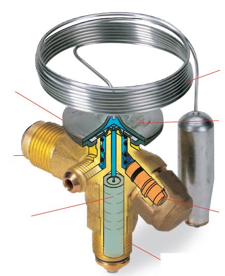

За заскрежаването на ивици е когато в питата няма достатъчно фреон. Тва най често е следствие на недостиг в цялата система
За незапознатите питата се състои от успоредни тръбички свързани с U накрая така че да прави 4 хода през питата. 2 наляво и 2 надясно. Това се повтаря 4 или 6 пъти. Това е най-често срещаното, но има и всякакви комбинации. Има варианти с двуредова пита, има варианти с две едно редови пити една зад друга. От едната страна е една дебела тръба, в нея тръбите влизат на Т, Там фреона е газообразен. От другата стана при обратимите машини е разпределителна глава, някой му казват грозд. В него се подава течността от долу и отгоре излизат съответния брой тънки тръбички които захранват питата. Главата служи да се разпредели фреона равномерно из цялата пита.
За да има равномерно изпарение из цялата пита евентуално се грижи ТРВ, ако има такова. Евентуално проблем с ТРВ може да води до неравномерно обледяване.

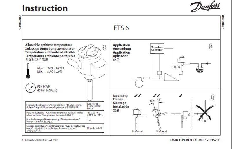

Ahmakov - специалист
a_stoev хубаво предложение, но след още три страници, какво ще правим, пак ще трием ли?
Такова ни е нивото, такова ни е възпитанието, такова ни е битието. Кемане, гадулка, кой какво докопал - духов инструмент, както се казва в един лаф. Някой, в случая аз, ангажира ресурс и лично време, за да даде яснота по даден въпрос, без да очаква никаква изгода от това, подминава "гениални" въпроси от рода на "... едно ТРВ какво има в неговият балон и принципа на работа. Какво се постига (какво става) при въртенето врътката на термостата и винта на ТРВ -то. Каква е самата механична работа..." В моето съзнание светва една червена лампа и сигнализира "пълна техническа некомпетентност", ТРВ и механична работа - технически абсурд. Но подсъзнанието ми казва: подмини, чавека има някакъв изграден авторитет на това място, не е нужна конфронтация. Да ама той продължава да настоява да му отговориш на въпроса. Отговаряш му, на това на което може да се отговори, на това което има смисъл:"... Аз правя разлика между какво става и какво се постига. При въртене на врътката на термостата, натягаш или разхлабваш една пружина, а се постига намаляване или увеличаване на температурата при която ще вкл. респективно ще изкл. При ТРВ като въртиш винта, повдигаш или отпускаш иглата, която натиска дюзата. С това се постига регулиране температурата на прегряване на парите на изхода на изпарителя..." Но не, него това не го удовлетворява. Защо ли? При положение, че си монтирал ТРВ на изпарител, какво очакваш да регулира, какъв сигнал да го регулира, освен пригрева. За да му подскажеш, а не да му го кажеш в прав текст, за да не нарушиш авторитета му, даваш таблица, в която се вижда, че ЕРВ се монтира и на други места и тогава следи друпи параметри, например ако е на смукателната страна на бутален компресор, следи къде се намира буталото, за да прецени подходящия момент, в който да впръска фреона. Но работата не става, той имал неприязън към таблици и диаграми, просто се затруднява да ги разчете. Оставам с впечатлението, че и текст трудно чете, или го чете по диагонал и трябва да му го повториш няколко пъти, за да схване за какво става въпрос. А дали е разбрал нещо от това, което си искал да му кажеш? Ако не е, нищо фатално, поне си го развеселил и си го накарал да се посмее. Да и като коварен рекламен аген, вземи му изпразкай още две рекламни картинки, хем алъш вериша да върви, хем да се посмее, пък някой може и да разбере за какво става въпрос.
