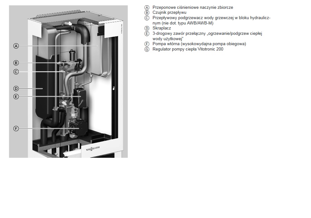

вт фев 19, 2019 9:03 pmLazarGanev написа: Бинго! Май проектантът е за еб@не, а не монтажниците! Схемата е грешна! На мястото на единия тройник трябва да има трипътен вентил! Без него ТП работи много дълго време на 55*С за подгряване на бойлера, през това време подава излишно висока температура и към буфера и оттам идва преразхода! Липсата на трипътен вентил пък охлажда бойлера в следващия период от време, когато пък ТП работи за отопление. И пак следва дълго време работа за бойлер и така 24/7.Това предполагам е поправимо от някой “светнат”? И предполагам ще трябва да източим системата за да се подменят нещата ...![]()

Да, лесно може да се поправи, няма да се източва системата, предполагам има достаъчно кранове да се изолира участъка.

Нека да си каже и той мнението. За мене проблемът е в грешна хидравлична схема, начертана от проектанта. Монтажниците просто са се придържали към нея, не са имали нужния опит, за да им направи впечатление. Остава висящ въпроса обаче, защо грешката не е била забелязана от инспектиращите, които са идвали за да търсят дали има някакви проблеми.

Абе трябва си проверка на хидравличната част, след това на датчиците и накрая настройки от начало на всичко. Догодина ще я засечеш и ще кажеш какво става. А да, и си монтирай един или два електромера на ТП за да ти е ясно до стотинка какво са изхарчили като ток.
Между другото според мен са те набутали с два излишни комуникационни модула (мислех, че от начало са били в машините, а ти казваш, че са ги чакали) - май мернах, че 2 до 3 термопомпи могат да се вържат и без тези модуи и чак 4 ... 5 им трябва модул.
Дано не съм прав, че тогава е..м ти и професионалистите дето са ги продали и чакали. Само тояга за тях ако е така.
П.П. Датчиците на буфера (ако ги има) и на бойлера може и да са разменени и ТП да си мисли, че топли бойлер, а то буфер и обратно...хич не бих се очудил.
П.П2. А помпите са електронни и кой знае как свързани, че да дават грешка.
При Вайсмана гледам в хидомодула има трипътен, който разпределя двата кръга (това ако Гуглата е добре с Полския). Тази горната схема е неприложима, защото от ххидромодула излизат 3 тръби. Представям си монтажници виждащи за първи път Вайсман термопомпа и имащи схема за Ту-шиби, която няма нищо общо с истината, какво са натворили.

вт фев 19, 2019 9:03 pmLazarGanev написа: Бинго! Май проектантът е за еб@не, а не монтажниците! Схемата е грешна! На мястото на единия тройник трябва да има трипътен вентил! Без него ТП работи много дълго време на 55*С за подгряване на бойлера, през това време подава излишно висока температура и към буфера и оттам идва преразхода! Липсата на трипътен вентил пък охлажда бойлера в следващия период от време, когато пък ТП работи за отопление. И пак следва дълго време работа за бойлер и така 24/7.Ама това е за тошибите вероятно.![]()
